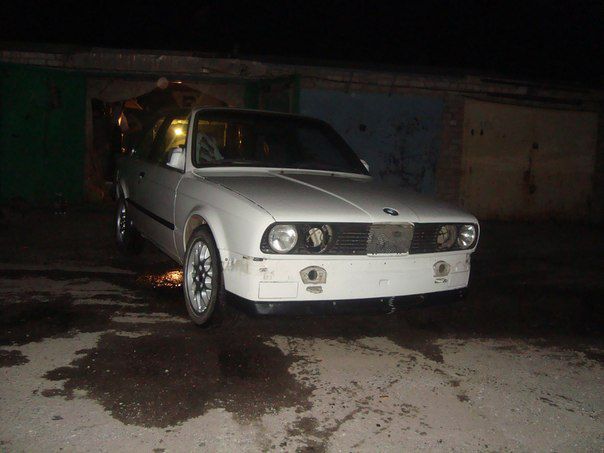

« Ответ #878 : 08 Сентября 2013, 21:18:27 »
к бою готов!  8)
« Ответ #879 : 08 Сентября 2013, 21:20:40 »
Чего то не хватает!?! :)
PS Как валит?
  • Сообщений: 11666
  • Репутация +1411/-2086
« Ответ #880 : 08 Сентября 2013, 21:22:35 »
да там много еще чего не хватает
просто невытерпил и решил вечером домой поехать на ней
валит просто  :o :o :o :o
зацеп на 3й передаче так я и не поймал   :(
« Ответ #881 : 08 Сентября 2013, 21:24:17 »
Молодцом!
Смотри не ували её :D

« Ответ #882 : 08 Сентября 2013, 21:30:21 »
Молодцом!
буду стараться
пока что самому страшно,когда на 3й жопа начинает обгонять морду =)))
