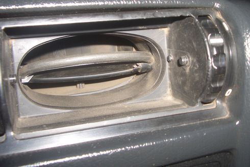

т.е. эти:

Аккуратненько отверточкой поддевать и выйдут.

Есть на форуме где-то инфа. Чтобы достать центральную подвижную часть надо опустить воздуховод вниз до упора и вытаскивать на себя и вниз, он вылезет.

ясно-я и поддевал и че тока не делал-нифига))

Снять торпеду, выпихнуть хреновины изнутри.
А крутить вниз - это чтобы снять сами решеточки, по-моему. Мне не удалось - побоялся сломать.

вниз до упора и щелчка, либо отломалось что-то )) либо вылез))

 да до упора вниз и сама вылезет))

Все правильно говорят. До упора вниз --> щелчок --> и на себя. Когда я вытаскивал, то начинал с центральной левой и она не поддавалась. Думал, что вот вот сломаю. Поэтому попробовал которые по бокам стоят и они легко поддались. Вернулся к центральной --> еще усилий и она в руках. Пластик крепкий. Но вот отверткой совсем не надо. Просто двумя руками давишь вниз (для большей плоскости) и все будет ок.

Я вставлял рукоятку от раздвижного маленького ключа, она прорезиненная такая, ничего не царапает.
А я вот видать переборщил с усилиями :)
