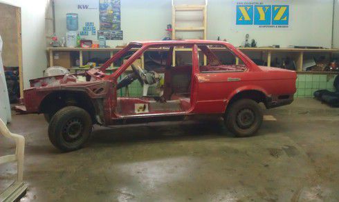

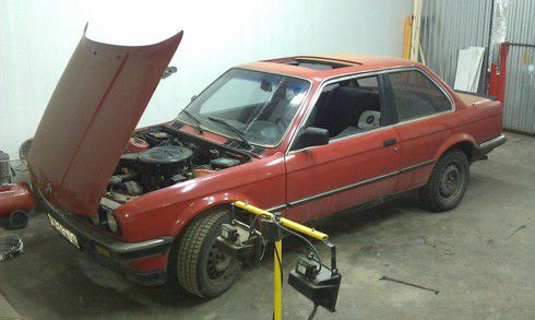

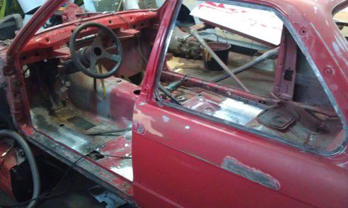

   ..Никогда не думал, что начну бортовик на 30ом клубе.., но один мой старый знакомы решил построить интересный автомобиль для покатушек и выбрал для этого е30. Произвести работы с машиной попросил Нас, так как у самого нет на это возможности)  Проект обещает быть интересным, поэтому начну бортовик.

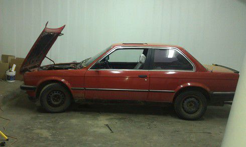

   316 карбюратор 80..какого то года) все сток. гнилой кузов так как владелец покупал без нас.. к сожалению.

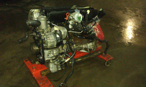

   Планируется - м50б25, механика, выпуск Supersprint, подвеска KW var1 ( уже в пути ) Тормоз ( пока хз с чего,думаем ) Диски Rota Grid Drift, новые рычаги, полиуриетан, стабы H&R ( в пути ) , всяки украшательства типа Аpex'i , termotec, foliatec, samco и т.д..
 ну и конечно же полный перекрас кузова, проварка, обвес аля м тех, оптика темная спереди и сзади...

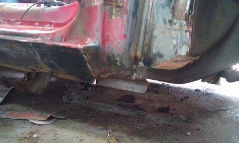

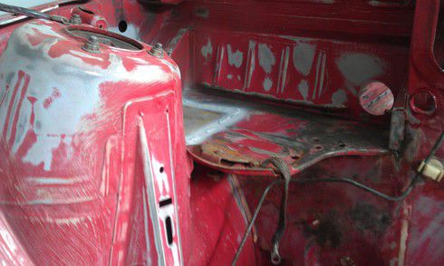

Примера предварительная перед проваркой и покраской..

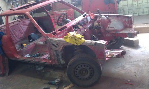

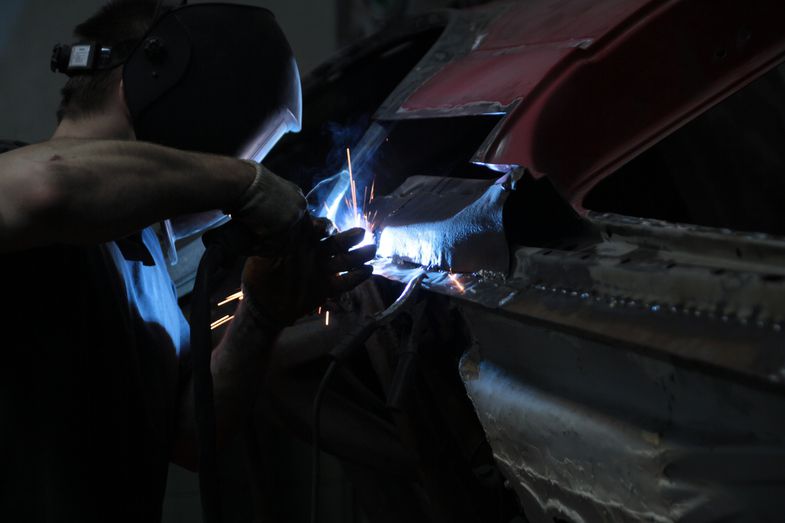

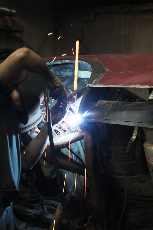

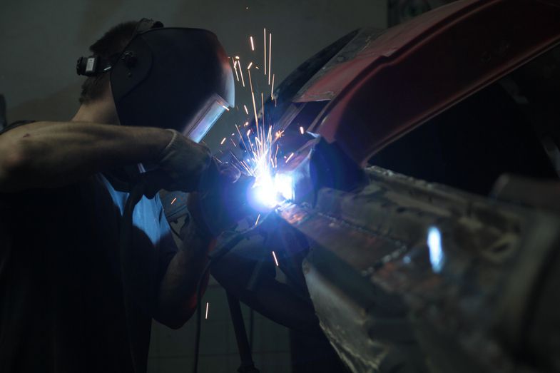

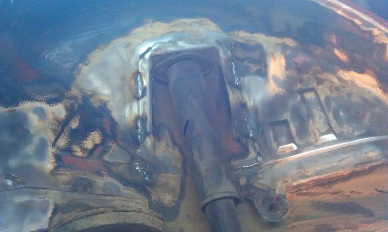

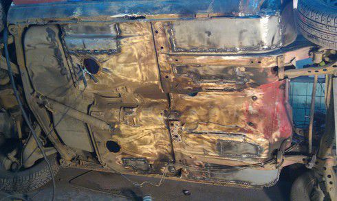

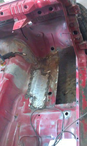

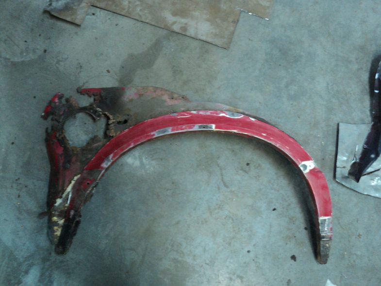

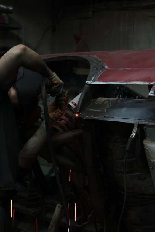

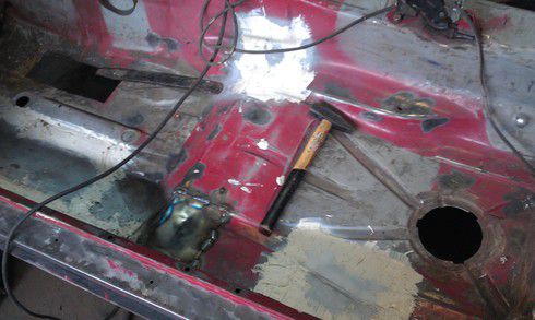

проварка:

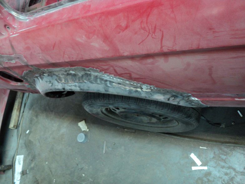

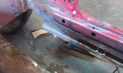

Изготовили кусок порога..))

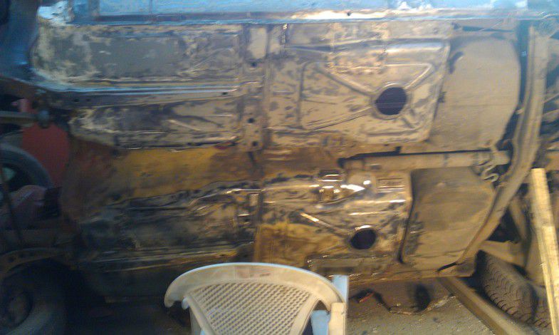

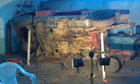

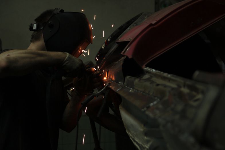

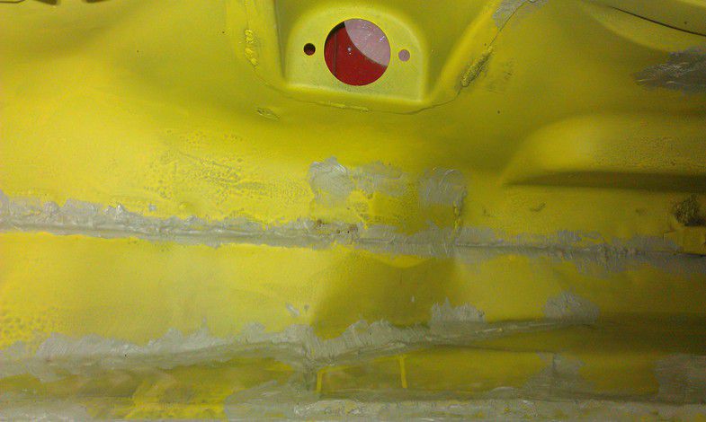

Провариваем дно..

Хорошие сварные швы,я бы еще по днищу заводские швы усилил! удачи!

Спасибо, приятно)  Где нужно усилим конечно;)

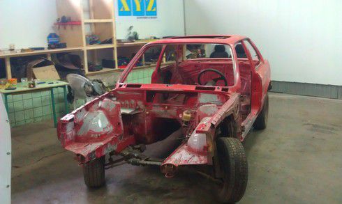

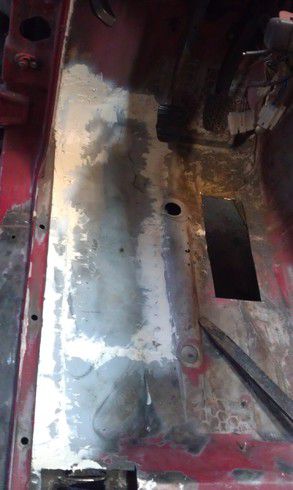

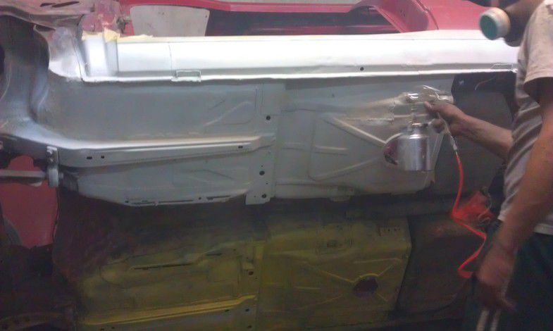

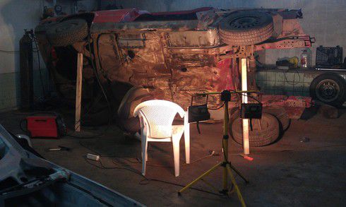

Работы с нашей е30 продолжаются) Приходят запчасти, а мы готовим кузов)
Заказываем все новое, включая мелочевку)

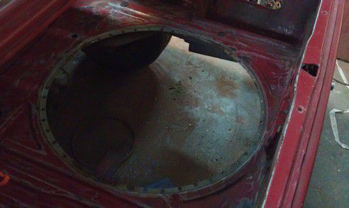

Вскрыли арки...

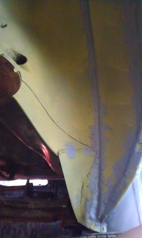

Замешали кислотник..

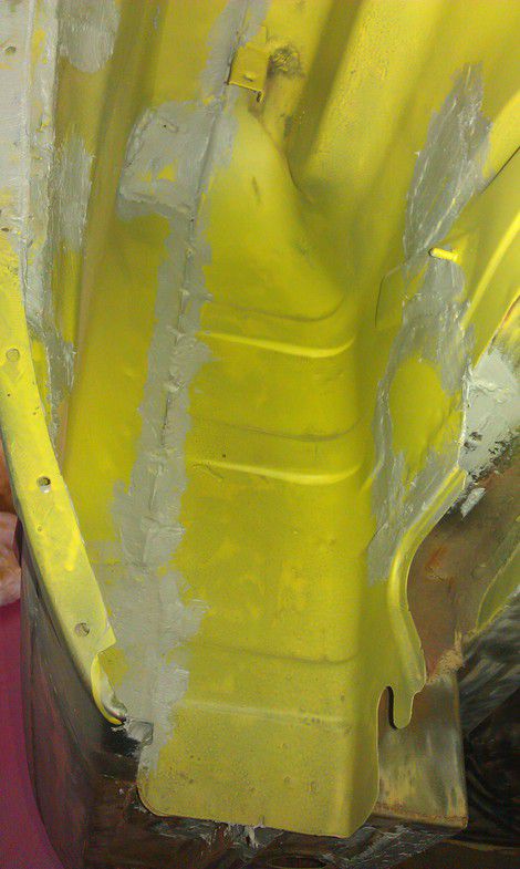

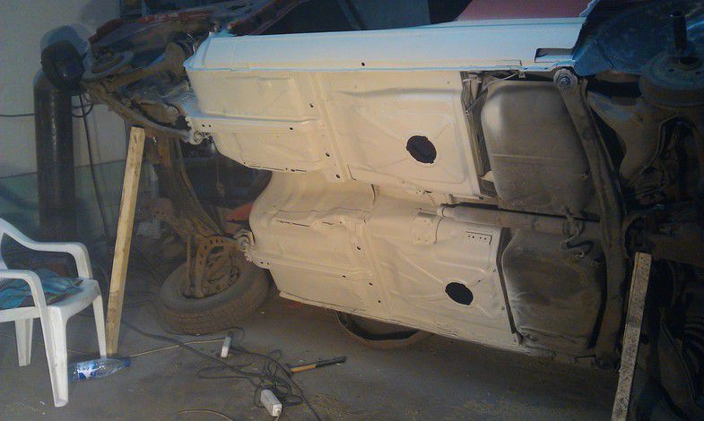

Чистим донышко..
обработали
грунт
грунтуем..

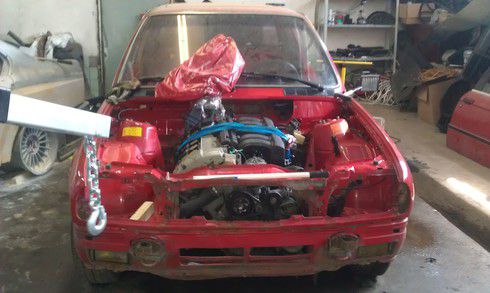

« Ответ #10 : 18 Июня 2012, 13:24:54 »

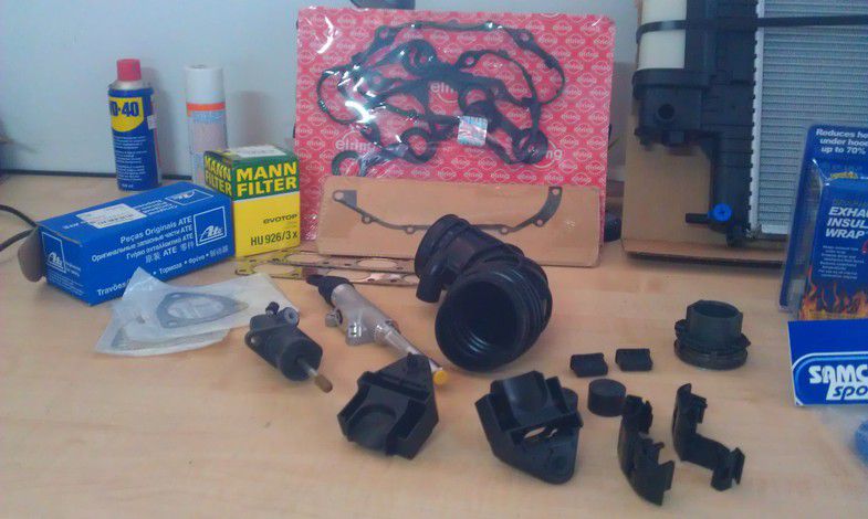

Спасибо)) Да - заказываю подряд все мелочевки по каталогу, чтоб потом не было колхоза при сборке. Приехали все трубочки, шайбочки и т.д для  сцепления оригинальные...
Так же решили дно обрабатывать не антигравием, а выравнивать в идеал и красить, так как машина только для летней эксплуатации))) только с цветом пока не определились..))))

а карлсон от чего?
не от чего) новый, универсальный мишимото.

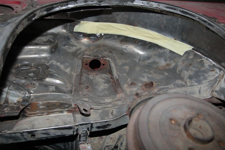

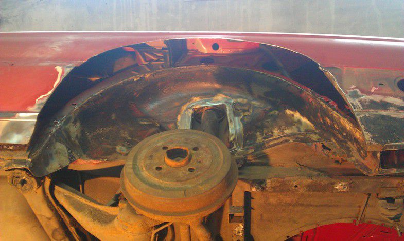

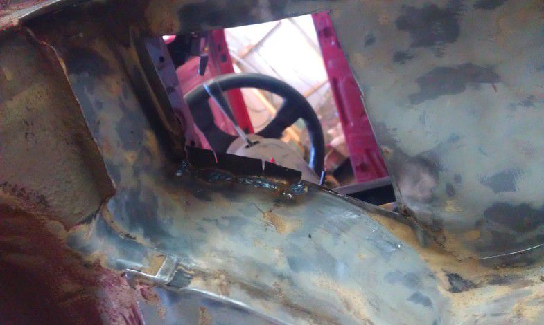

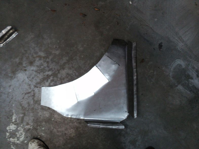

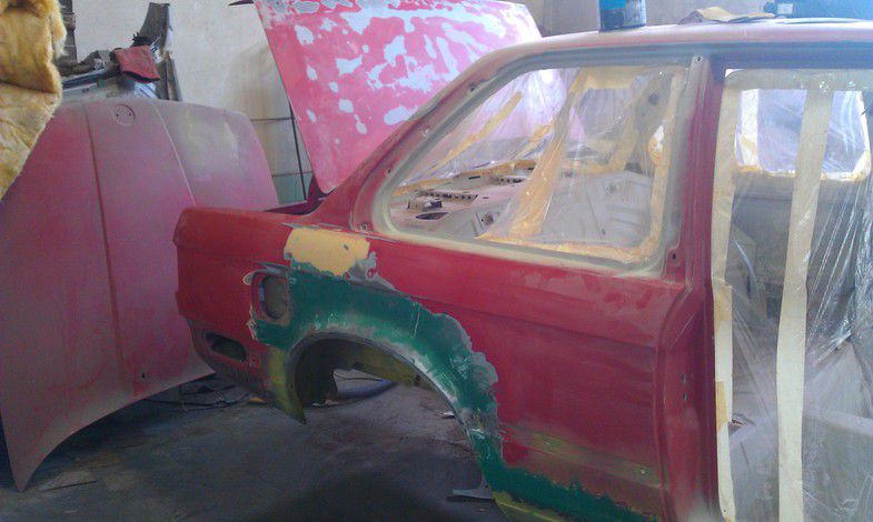

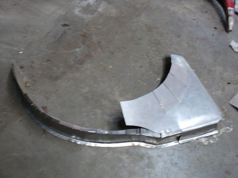

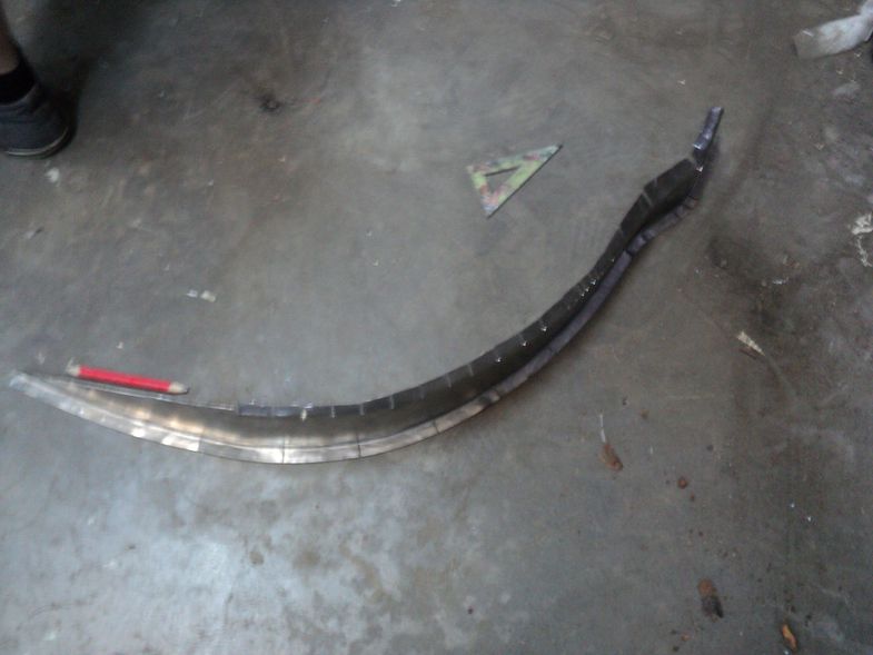

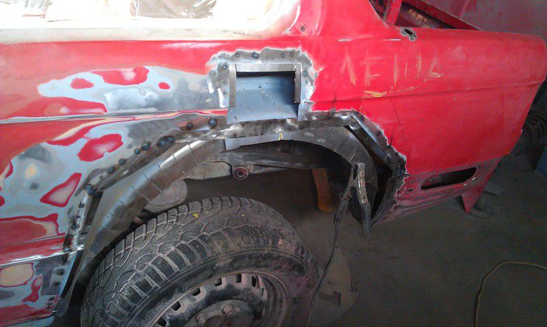

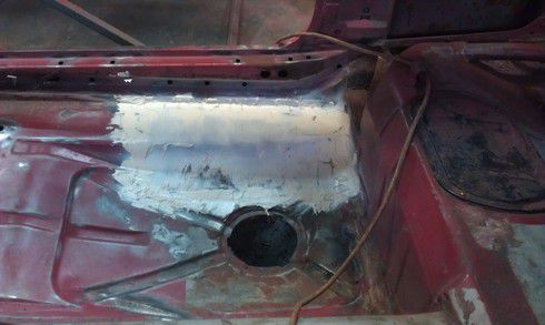

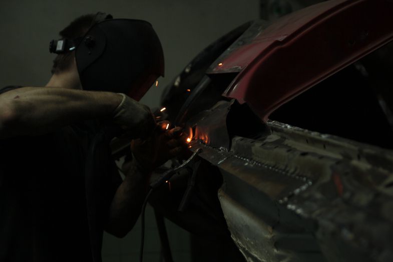

немного подзавязли с проваркой кузова...  когда добрались до задник арок,немного под..куели как же все прогнило, решали заказывать ли оригинальные подкрылки, но денег стоят космос и ждать до китайской пасхи.. поэтому решил изготовить их сами. Приобрели 0.8 металл и приступили...
арка со стороны бака заставила нас попотеть не один день;)
довариваю арку и т.д...

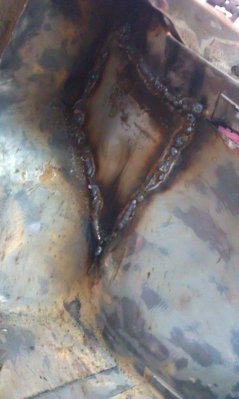

« Ответ #20 : 05 Августа 2012, 16:39:43 »
доварили арку, обработали кислотником, герметиком.. все 3М и сикенс)

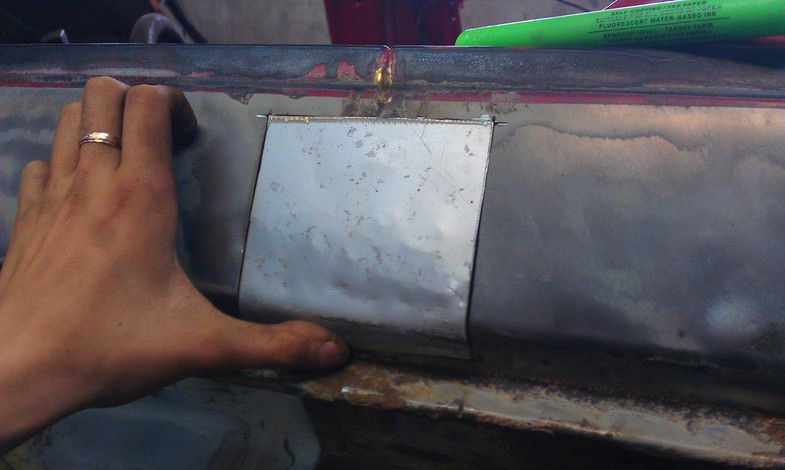

еще заплатка на щите моторном
...ну и левая арка)))
..конец жестянки уже не за горами.... )))
