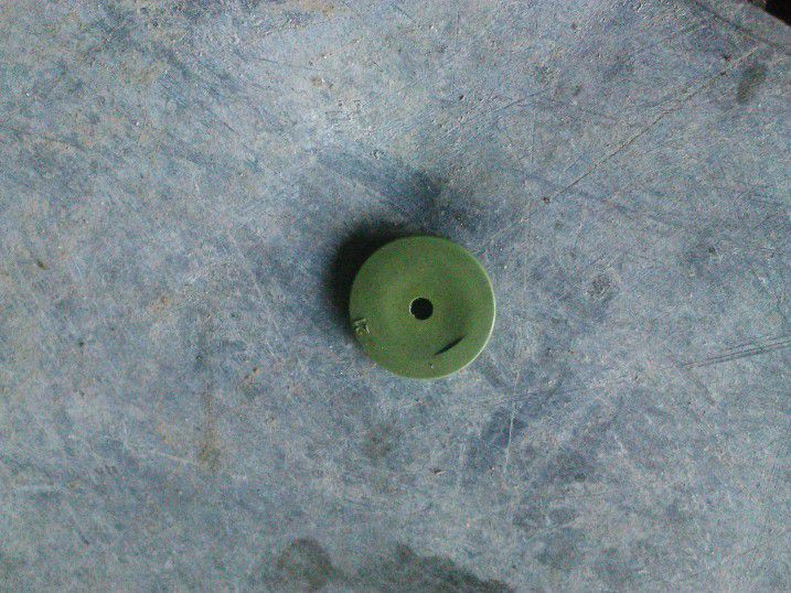

Тестировал с водой, в общем, опять закипела. Проверил помпу - в порядке, оказалось вискомуфта. Поставил другую, газовал на месте (вода залита) - закипела снова за 15 минут где-то.
Оказалось у родной вискомуфты был маленький порез на резинке, закрывающей дырку, куда вдевается штифт, и вытекла вся жидкость. Заправил её 10 мл силиконовой смазки для молдингов и т. д., поставил - перегрев был слабый, но закипела через 50 минут (причем это без нормального обдува, т. к. стоял на месте + под навесом).

« Ответ #8 : 21 Июня 2012, 09:28:13 »
ты нафото можешь показать куда ты заливал... я чет не пойму.. и тамже вроде как масло. или я не правильно мыслю?
  • Сообщений: 210
  • Репутация +3/-0
« Ответ #9 : 21 Июня 2012, 09:35:55 »
Заливал в обе дырочки, пока не заполнилось (они сообщаются)
Там, где отмечено оранжевым залил красным герметиком, засунул туда штифт и сверху поставил резинку и оставил сохнуть. Герметик, чтоб масло через порез не уходило
  • 320i 1984
  • Сообщений: 232
  • Локация: Москва ЮЗАО
« Ответ #10 : 21 Июня 2012, 09:50:06 »
трансмиссионку туда заливают так же. а вообще изначально используется специальная жидкость. и при работе муфты не жидкость становится жидкой, в от нагрева изменяет свое положение биметаллическая пластина, открывая канал, через который жидкость перетекает в другой отсек и "клинит" муфту на валу.

« Ответ #12 : 21 Июня 2012, 10:14:00 »
Был до меня, не должен быть там?
не должен. так заправляют муфты кустарным способом, если жидкость вытекает, например. сверлят отверстие и вставляют болт. но жидкости там должно быть определенное количество, насколько я знаю. в твоей ситуации похоже, что ты просто ее заполнил полностью и она постоянно включена.
