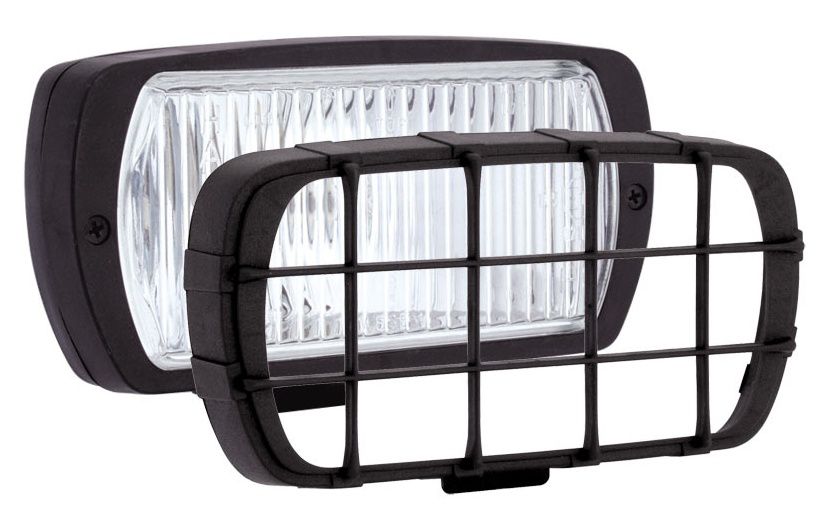

Если ПТФ те что на фото, то там хоть 150Вт поставь светить не будут, они все грязные и от отражателя в них скорее всего остались одни воспоминания.

Да нет, они и чистые так светили с нови. С отражателем все пучком.

Мои фары вроде похожи вот на эти
