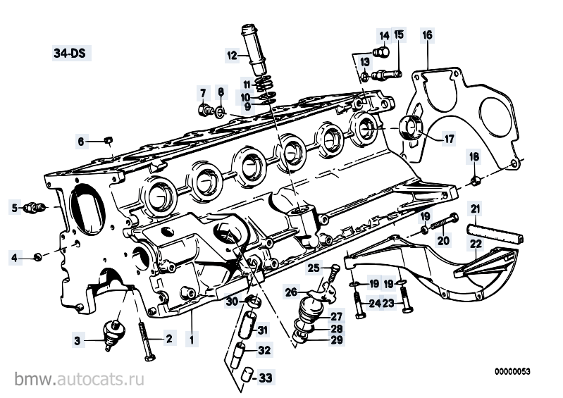

Подскажите как крепится на мотроне М20, если можно фото. Вызывает сомнения следующее: снизу достаточно свободно болтается в отверстии блока. Должна ли там стоять втулка, центрирующая шестерню? Схемы экзиста и поиск не помогли.

Народ! Учитесь ВНИМАТЕЛЬНО смотреть каталоги!
Там подшипник, деталь номер 29.
Блок-картер двигателя - Каталог запчастей BMW

Да-да, я его даже менял. Второй подшипник - в крышке. При снятой шестерне приводной вал насоса свободно болтается.
