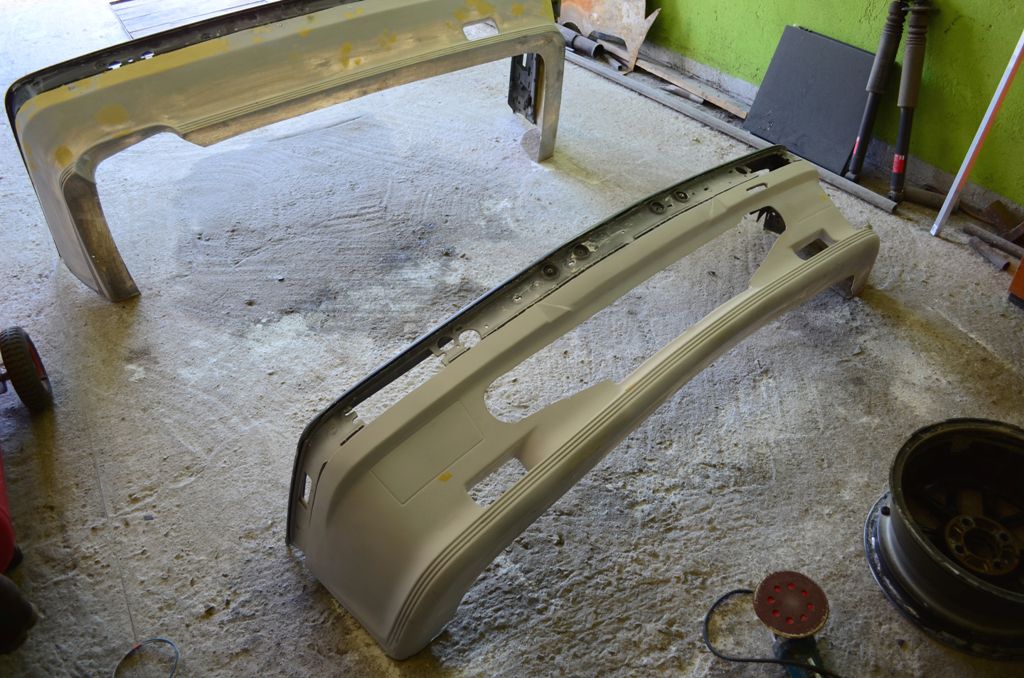

снял бампера, готовлю к покраске

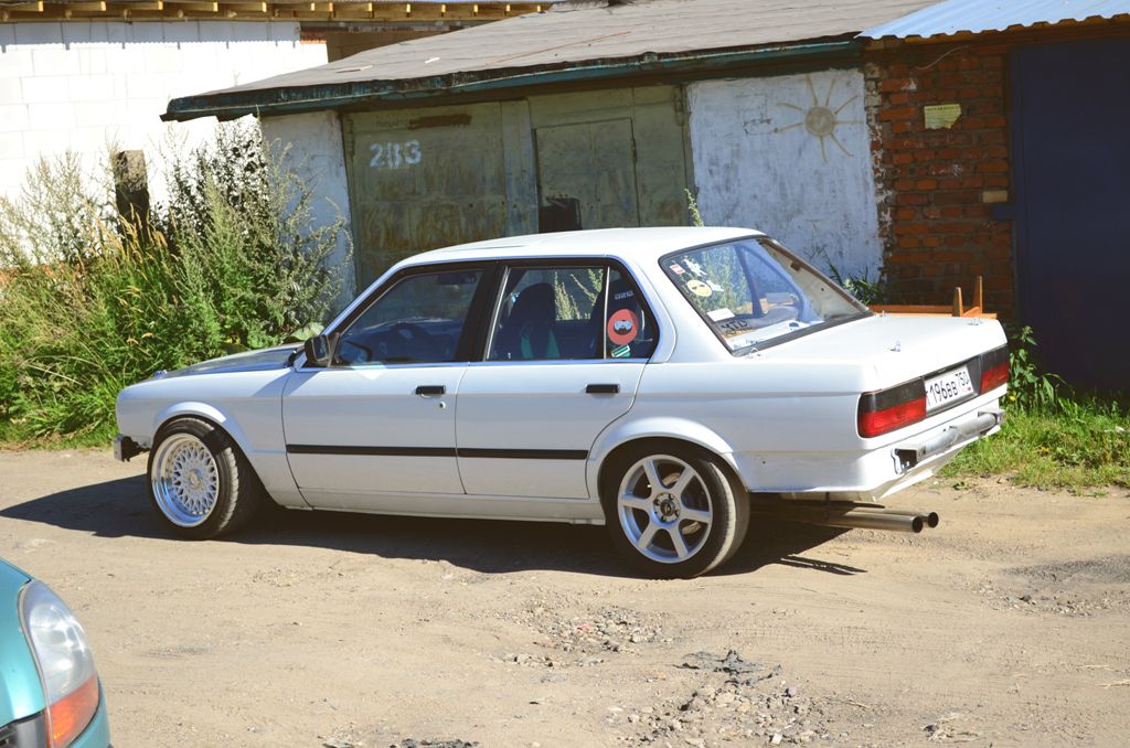

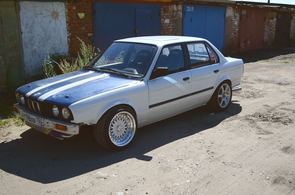

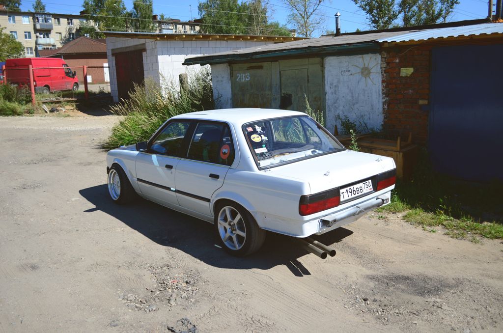

поставил на зад, Weds'ы, надо дожечь резину на них ))))
кстати диски в продажи, тут на форуме объява есть. Смотрятся оч классно, теперь уже сам думаю, а не оставить ли их ))
прям как будто все так и должно быть ))
конечно до идеала там будет далеко, так как корпус бампера поломан на верхней части, но все что смог восстановил )
Если бы сразу знал что получится так круто, нашел бы целый бампер и адаптировал губу на него...

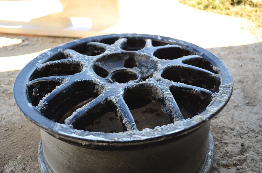

По случаю на форуме купил диски Промо, 15ые, пару. Взял их как боевые, так как 15 резины полно, до и дешевле она ))) ну и решил их немного привести в порядок. Снимаем красу с помощью хим средства Body.
дальше соскребаем это говнецо ножом, отверткой, щеткой ))) ну а дальше будет грунт и краска.

Боди смывка лютая
Только перед применением желательно взорвать старое лкп 120 образивом
И если после этого отходит не очень,то феном погреть жижу на детали,на глазах отходит,и отверткой проходить не надо или ножом,просто щеткой смахнул остатки или продувкой убрал

ну, первый раз такой штукой пользуюсь, буду иметь ввиду на будущее ))
