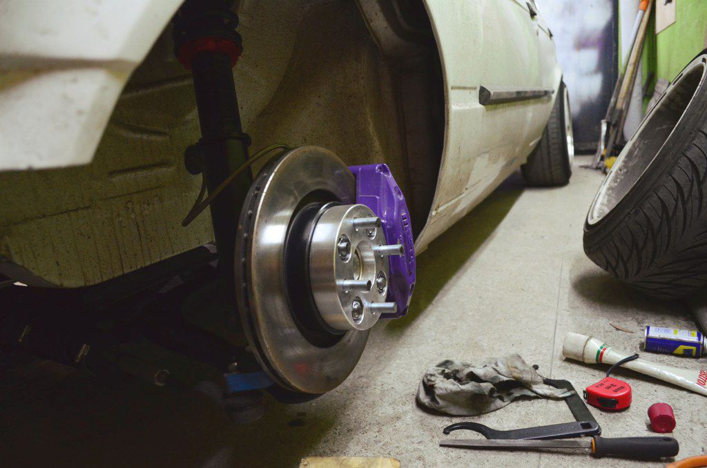

вообщем пока что тормозной конфиг с родным тормозным цилиндром, без ВУТа
прокачал, но есть непонятный момент, когда давишь педаль в пол, сильно, часть давления остается в контуре между гидро-ручником и задними суппортами, если качнуть педаль тормоза еще так сильно, давление там усиливается. что это за хрень не могу понять (( что бы давление убрать, нужно тянуть ручник и нажимать тормоз, и так пока давление не упадет. такое ощущения что давление назад не может пройти через цилиндр гидро-ручника

Мне кажется, где-то воздух. Причем прилично. Давление в жидкости не может оставаться. Она несжимаемая.
Тоже кажется что не докачал тормоза, воздух где то сцука

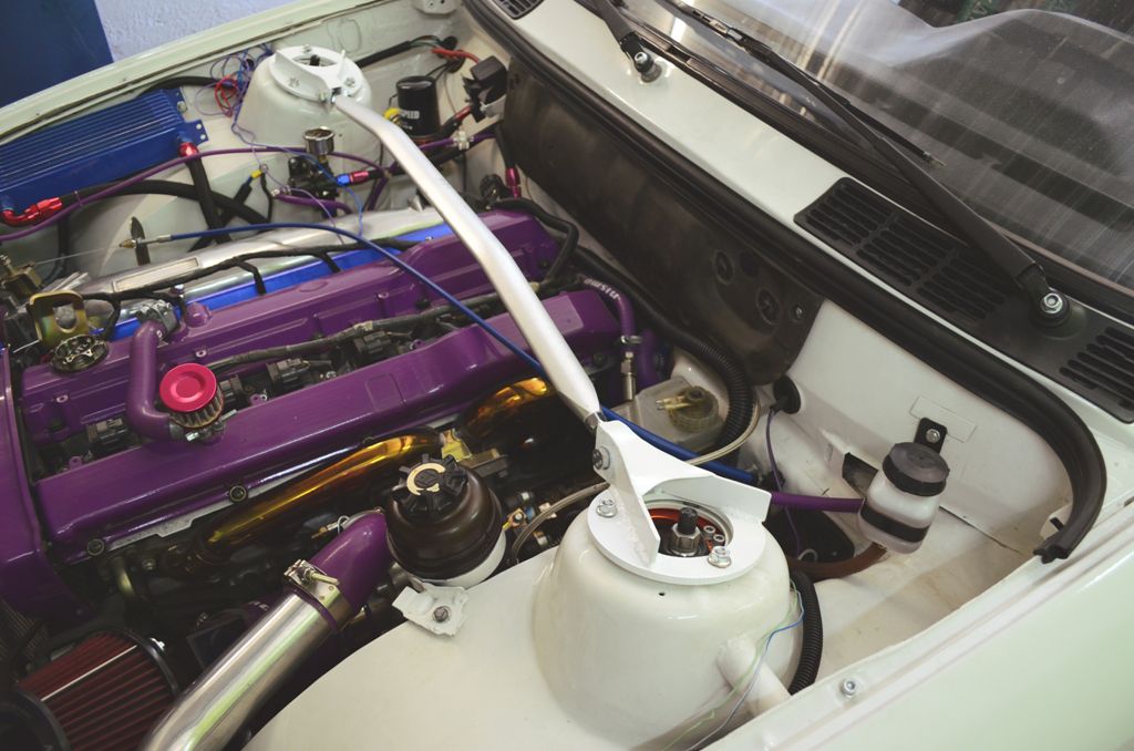

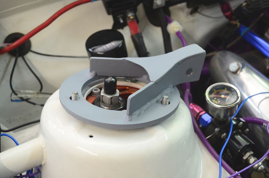

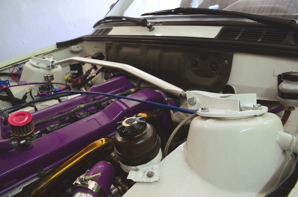

У меня давно валялась распорка от 33его ская, без креплений на чашки. Ну это не беда, главное что есть сама центральная часть! Делаем кольца на чашки, из стали 4мм выпиливаем нужные крепления, примеряем, и вуаля

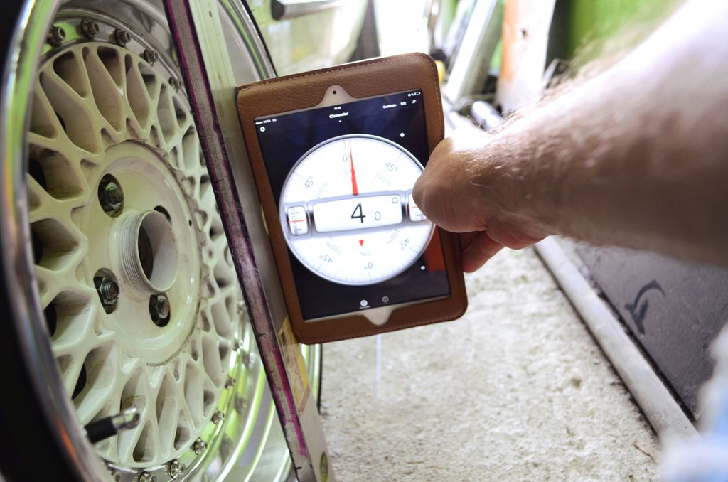

С помощью приложения на планшете, уровень )))) выставил завал колес, что бы было примерно одинаково ))
Так же немного поднастроил переднюю подвеску. Владельцам ful tap стоек известно, что там происходит настройка не только жесткости, и занижения, но и настройка преднатяга пружины. На сайте DGR, чей фирмы моя подвеска и является, есть описания как настроить это, но там описана настройка подвески с пружинами для street версии, у меня же версия track.
В инструкции на сайте написано, что нужно вывесить колесо, замерить расстояние от кромки крыла и до центра диска
После опустить машину на землю и еще раз замерить. и разница в цифрах должна быть равно 4см.
Если же цифра больше, то нужно затянуть пружину, если цифра меньше, то расслабить. тоесть работает по принципу жесткости, когда пружины сжата, она жестче, и шток соответственно меньше уходит в патрон, когда пружина разжата, она мягкая и шток глубже уходит.
Но у меня даже в самом расслабленном состоянии, до 4см ну не как не доходит )))

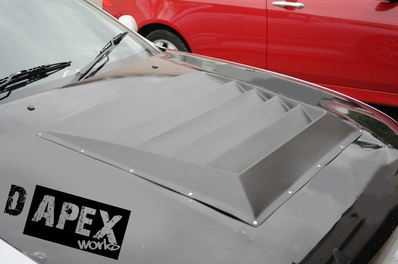

капот я буду пилить, хочу сделать на нем жабры в стиле d-max
продаются пластиковые центральные жабы, крепи куда угодно )) на фото видно что их на клепки присабачили )) но можно сделать гораздо аккуратнее
