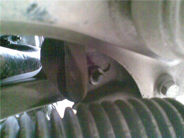

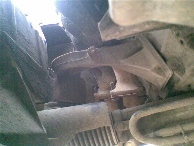

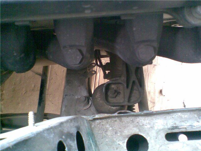

« Ответ #17 : 19 Мая 2011, 19:17:54 »
BMW_3xx_i, под машину забрался, за качество фоток не пинай, если чего не видно, то на словах дорисую.
правая лапа, вид сверху
правая лапа, вид спереди
и правая же лапа, вид на подушку снизу, со стороны балки (правее болта подушки видно отверстие, в котором стояла родная подушка старого мотора)

ну а левая ?... у тарика видно смещение мотора в сторону пассажира....  у тебя оно скорее всего в сторону водителя...
  • Сообщений: 1965
  • Репутация +104/-35
  • Локация: Миасс
« Ответ #19 : 19 Мая 2011, 19:35:17 »
хм, все конечно может быть. Левую лапку не фотал, сверху закрывает воздухан, снизу локер. Када ставил мерял линейкой зазоры подушек до лонжей, в мм щас не скажу, но что то близкое.
BMW_3xx_i
« Ответ #20 : 19 Мая 2011, 19:42:11 »
левая должна стоять впритык к лонжу... а если даже и не стоит то должна быть распилена дырка в самой лапе, что опять же не хорошо влияет на центровку мотора....  мне чисто теоретически интересно можно ли применять лапы от е36.... пока склоняюсь к ответу, что - нет....  а вариант "сойдёт" заведомо не устраивает ...
  • Сообщений: 1965
  • Локация: Миасс
« Ответ #21 : 19 Мая 2011, 19:45:59 »
лапу не пилил, подушка не впритык, балку не прогал, отверстия все круглые, элипсом ничего не разъезжено. На выходных постараюсь еще разок под машину слазить, если дождя не будет, тогда сфоткаю и вторую.
