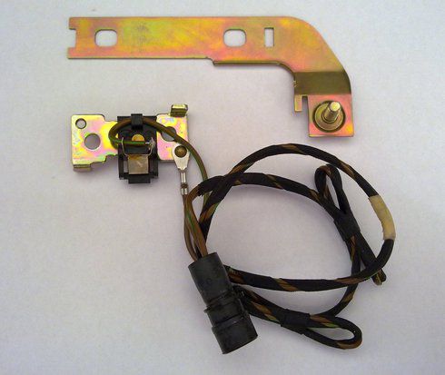

Хочу поставить реле задерки освещения салона, всё вроде есть, проводка, колодка под реле.
Не догоню что на схеме за выключатель на ручке водительской двери, замыкается когда за ручку тянешь,
цепляется к контакту TG на реле, обзывается на схеме как
"DRIVER`S EXTERIOR DOOR HANDLE SWITCH" видел его кто? что за зверь?
Тебе нужно 2 элемента - само реле задержки и фигнюшку с контактом. Фигнюшки с контактом бывают 2х типов, те что идут под задержку и те что идут под подогрев личинки замка и задержку. Покупать лучше комплектом - реле и эту контактную фигнюшку с кронштейном. Посмотреть что за фигнюшки можно в каталоге - Общая электрика автомобиля \ Обогрев цилиндра замка.

Реле есть конечно, подогрев нифик ненужен, в каталоге на картинке нарисовано реле с проводами (для системы без подогрева), как выглядит та "контактная фигнюшка с кронштейном" ?
Или может быть она уже стоит в двери? Раз вся проводка родная есть
Надо поглядеть...

Фигнюшка есть только если есть, или была данная опция. Вариант без подогрева тоже на странице каталога которую я указал! Там написано контакт задержки освещения салона, или как-то так. Кронштейн там один на картинке. Только она новая стоит бешено...

Почти разобрался.
Контакта 19 разъёма С405 в дверной проводке нет, значит в салоне проводка есть, как базовая комплектация.
А в двери нет ни чего. Нужно подкупить пару деталей с номерами 61 31 1 375 197 и 51 21 1 906 403.
И всё будет айс.

« Ответ #5 : 19 Сентября 2012, 15:16:05 »
Пришли на конец то детали, если кому интересно..
Достаточно примитивно, и всё стало ясно.
