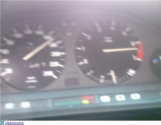

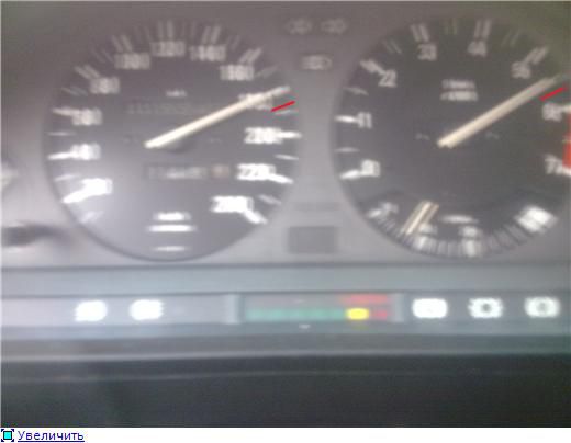

колеса 185\70 R14, по дороге сделал фотки.
Начавшийся дождь и плотность потока не дали разогнаться до отсечки на 187, пришлось "играть в шашки" и фоткать одновременно телефоном, так-что сорри за качество фото ;)
четвертая передача, не в отсечке, она (отсечка) у меня на 7000
пятая передача, красным отмечен момент отсечки, по спидометру почти 100% он там, по тахо - примерно ;)

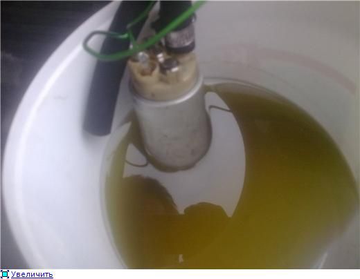

George_E30
« Ответ #49 : 15 Октября 2012, 12:21:19 »
Вчера промыл форсунки. Фото:
После одной минуты работы на изначально прозрачной промывочной жидкости.
Первое время после запуска на промывке, холостые  держала с трудом, приходилось подгазовывать. Возможно, конечно, потому что движка была остывшая за то время пока я это все подключал.
Прогнал через систему 2 банки промывки, и, хотя на банках написано, что не требует замены свечей, все же поставил старые свечи. Когда менял обратно, сквозь свечные отверстия были видны практически чистые поршни! Когда выкручивал свечи перед промывкой поршней видно не было.
На холостом ходу стала работать еще устойчивее (хотя итак холостой не сказать, чтоб гулял, иногда только взгуливал), даже звук изменился, стал более... низким чтоли..
Ехали с утра втроем, с женой и тестем(рост 195,нормальной комплекции), с полным багажником тыкв и кабачков:-D, сам того не желая 3 раза словил свою "любимую" отсечку на 187... Класс!! вечером посмотрим, как поедет без лишнего груза ;)
