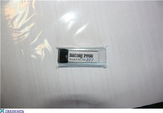

« Ответ #84 : 31 Октября 2012, 11:04:05 »
Вернемся к теме... вот-вот приедет заказанный чип, а посему:
Кто-нить вообще ставил такие чипы? А то меня чет начинает смущать сдвинутая на 400rpm отсечка, как бы в этих чипах просто не были удалены все ограничения, в связи с чем и изменяются характеристики. Просто итак крутящийся до 7000rpm (ну даже если до 6800) м42 не встретит ли клапана с поршнями если его еще на 400rpm раскрутить?

George_E30
« Ответ #86 : 16 Ноября 2012, 12:42:41 »
Ну чтож))))) Сегодня я получил наконец-то чип))))) Скоро буду пробовать)))
George_E30
« Ответ #87 : 21 Ноября 2012, 10:09:34 »
красота. На 95 бензе едем как на 98 раньше (а мож и лучче), количество переключений на 4-ую при необходимости обгона практически стало равно "0". 98 бенз попробовать пока не успел.
В день получения чипа во время первого испытательного выезда плотность потока опять не дали превысить скорость 180. Но набирать эту скорость мы начали намного быстрее)))
Потом были вполне такие спокойные разгоны чуть за 190 (192 примерно (дальше жена говорить харэ а то подш задний оч сильно зазвучал)) но один раз попробовал я какой максимум.... И уперся (уже мотором) в 195..
