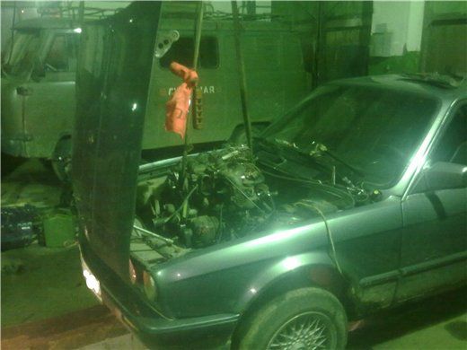

В этот вторник 22.10.2013, с утра, по дороге на работу, вдруг началась какая-то вибрация и ощутимо упала тяга.. Но не успел я подумать чезанах, как все пропало.. Но, как выяснилось не на долго, через километр наверное повторилось и уже не пропадало.. Я встал на обочине и полез смотреть, мож патрубок какой слетел и воздух сосет... Вроде все на месте.... Сел обратно, повернул ключ.. мотор сделал оборот и тут встал, притухли лампочки... Ага, думаю, масса отошла.. Открутил, пошевелил... Нет... В общем в итоге обнаружил, что мотор не проворачивается (ни в одну сторону) :( Возникла мысль, у меня летом развалился цилиндр сцепления, и поршень из него упал внутрь. Собирался я менять коробку, поэтому забил.. Думаю - вдруг его таки прижало...
Сегодня коробка была снята, тут же за маховик мотор повернулся (в обратном направлении), НО -один оборот - и упор. Причем на пол-пути, тоже странное "заедание". Выкрутил свечи - электорды 1-го и 2-го цилиндров гнутые. Затык - на первом, видимо что-то попало в них (где-то читал, что диса разваливалась) Вот такие дела....
Посему требуется срочная замена мотора. Скорее всего на м52ту (м54 не потяну по$$$ (но может кто убедит;) ) Прошу откликнуться всех, кто обладает какой-либо информацией по установке м52ту...

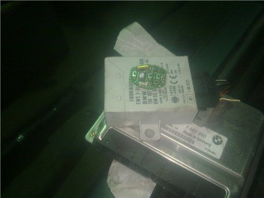

Хоть вот такой вопрос кто-нить знает, как выглядит чип от ЕВС?
а то мне кажется, что это не то...
За седня переставил поддон на 52-м (еле нашел сварщика, укоротить маслозаборник) и вынул старый мотор
первый раз в жизни вынимал мотор целиком, обычно я снимал ГБЦ на месте, и потом вынимал блок)
Вот они, старый и новый))

чип евс он же семечка, маленькая пластиковая хрень, похожая на семечку, в жигулях такая же используется, а то что на фото это дистанционное управление цз

« Ответ #593 : 11 Ноября 2013, 10:39:27 »
Это то!!
Во-первых, потому что так сказал Joker!!
Во вторых:
фотка
Ну и ТИС
