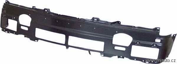

да нет, сабля с губой вместе штампованая  ???
sacura
« Ответ #130 : 03 Ноября 2012, 15:26:22 »

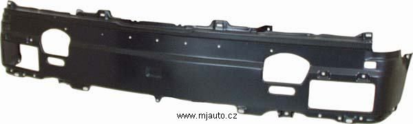

по каталогу сабля отделным элементом была до сентября 1985 г (для европейцев по крайней мере) .
фартук выглядеть должен как то так:
может все таки купить новый?
« Ответ #131 : 03 Ноября 2012, 18:55:18 »
+1
Хотя у тебя он и закрыт снаружи пластиковым фартуком, но там и восстанавливать то нечего уже - огрызок остался )

« Ответ #132 : 03 Ноября 2012, 22:20:36 »
Да уж, покрамсали его нехило  :o но то что от губы осталось я уже привёл в более менее нормальное состояние, честно говоря если бы фотку целой губы увидел раньше то сегодня восстановил бы в оригенале, но губа уже в грунте висит сохнет вместе с крыльями, думаю то что она обрезаная на скорость влиять не будет  ^-^, за фото губы огромное спасибо  ^-^
