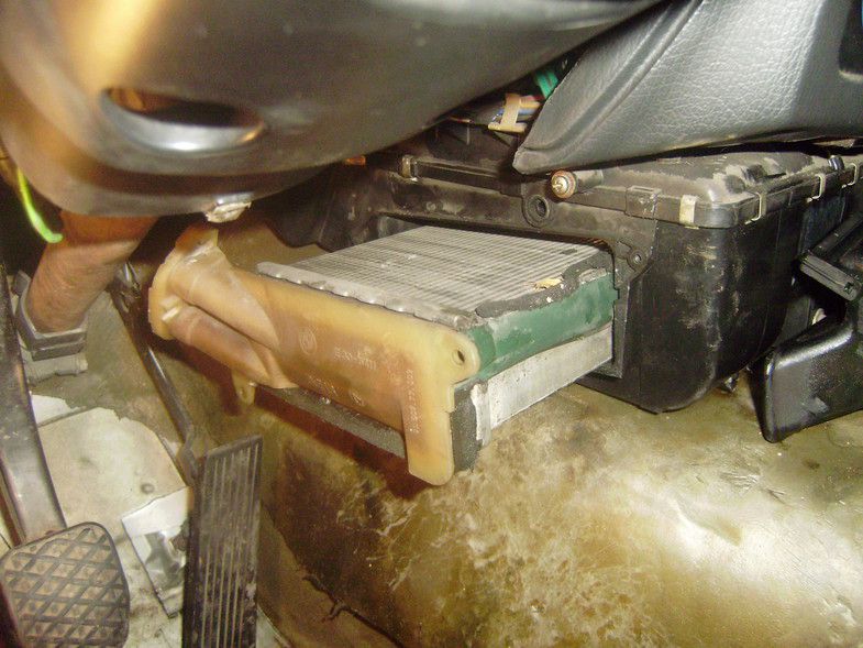

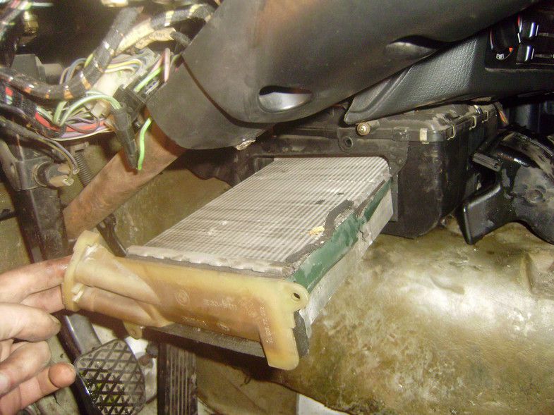

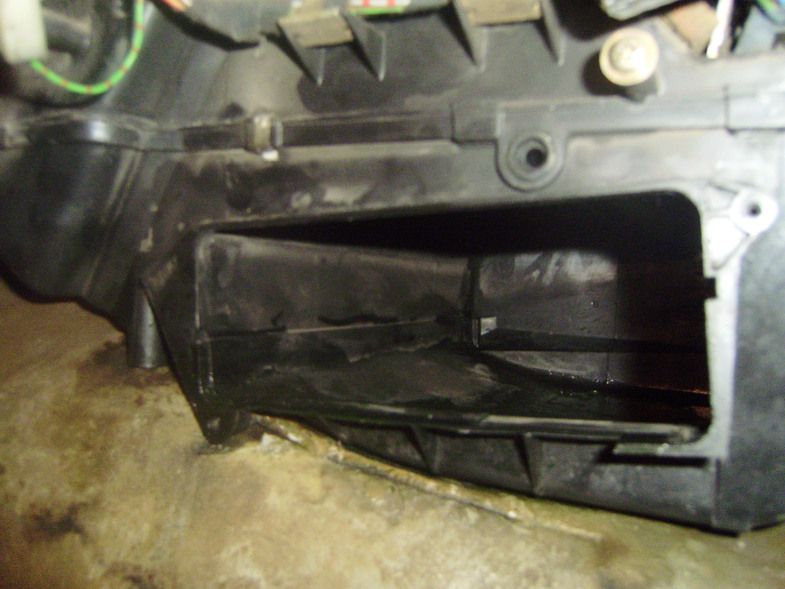

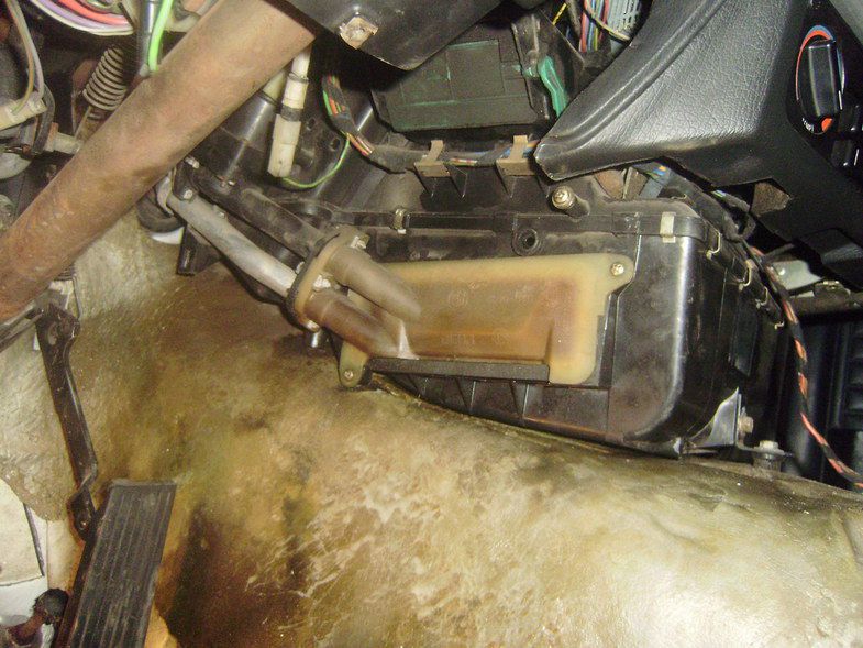

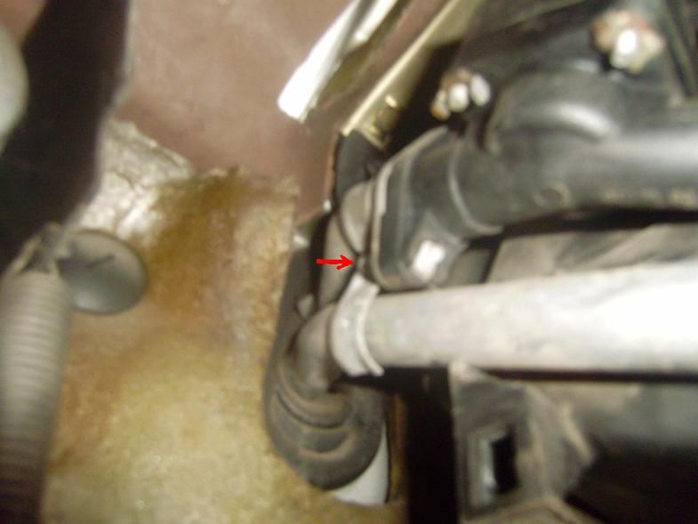

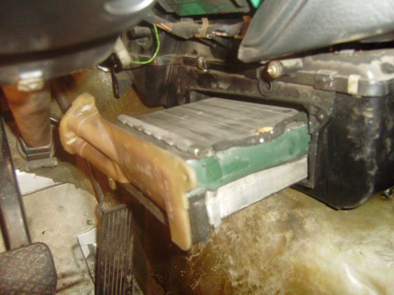

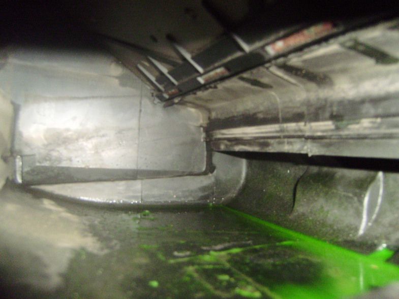

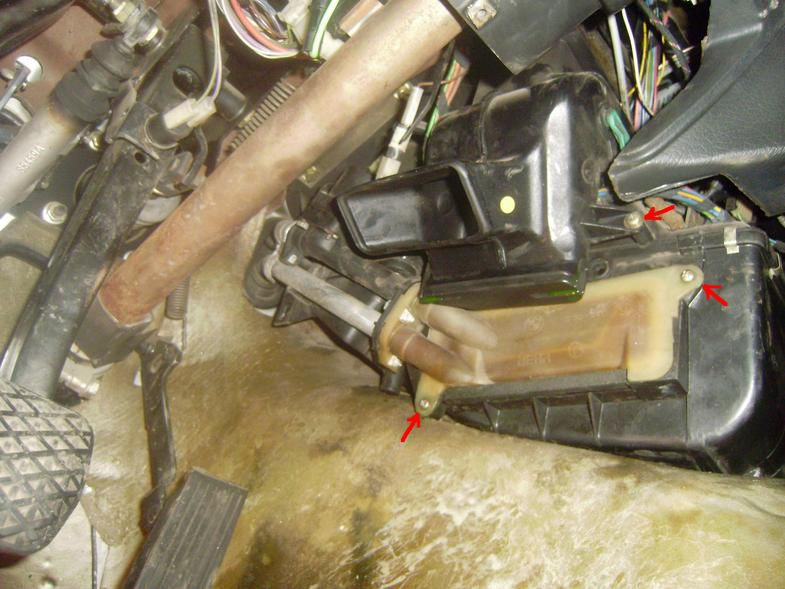

« Ответ #68 : 01 Апреля 2013, 10:07:30 »

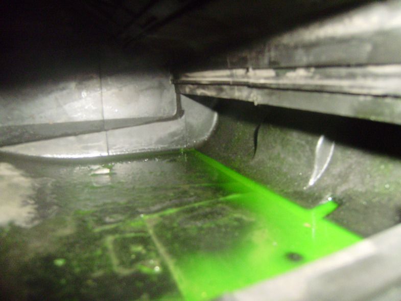

Вот жешь блин, вчера вечером шёл хороший такой дождь (первый весенний :)), а сегодня проснулся, глянул в окно, а там куча девственного снега :o Природа пошутила :)
Всех короче с 1 апреля!!!
А теперь от лирики к машине...

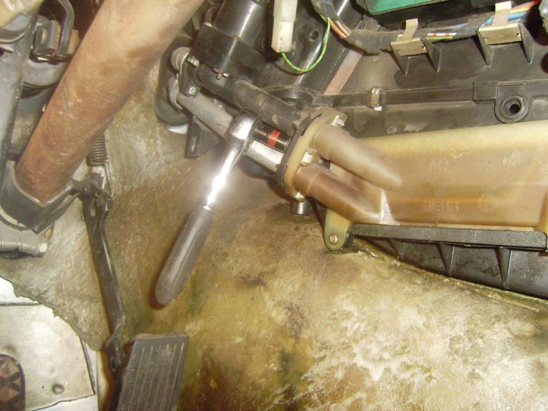

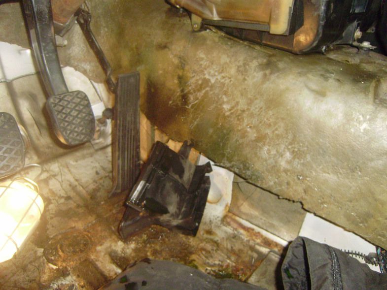

Снял таки я радиатор печки, и поэтому поводу решил забабахать небольшой фотоотчёт (а то, скока форум не курил, в картинках это дело не нашёл).
Итакс, напишу поэтапно. Кстати Attention!!! всё нижеописанное применимо только для коротких радиаторов!!!
1. Для начало надо снять всю пластмассу с центрального тоннеля. Там всё просто, поэтому фотографий нэ будет.

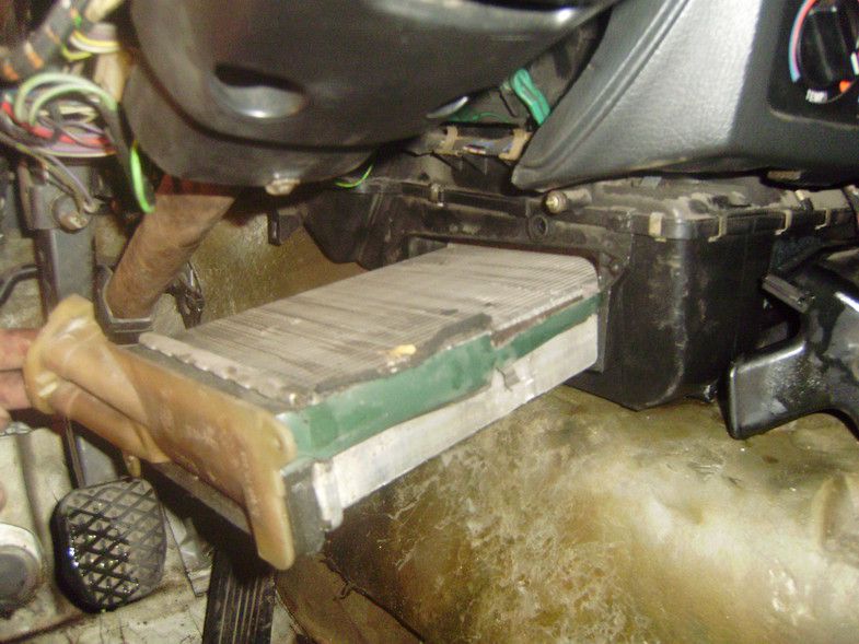

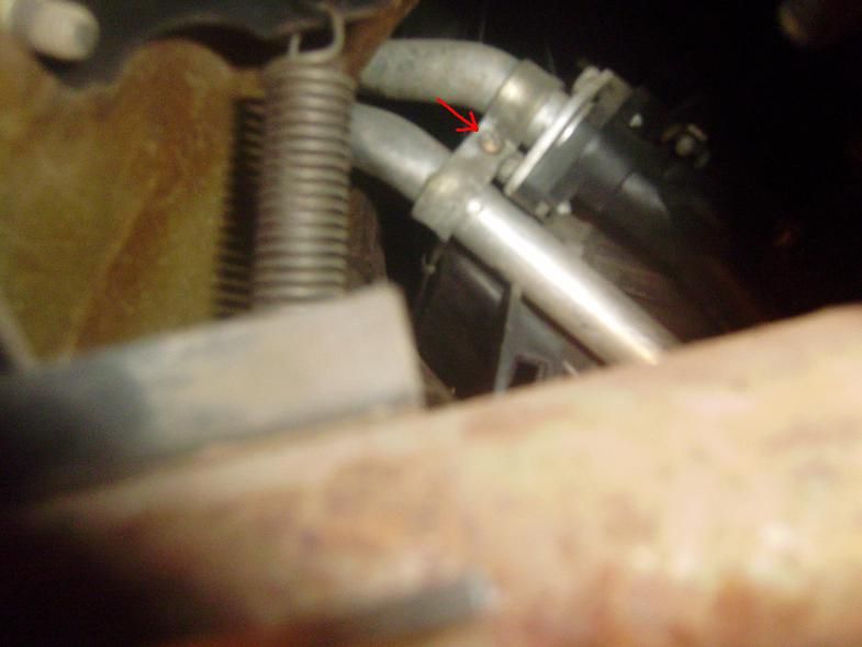

2. Под капотом снять два патрубка с трубок печки. Посколько мне надо было, чтоб машина двигалась, я эти два патрубка соединил подвернувшейся трубкой. Ещё можно дунуть в одну трубку компрессором, подставив под другую какую нибудь бутыль, чтоб в салоне антифризом не улится (хотя у меня его и так там полно :)). У меня слилось где-то с литр.

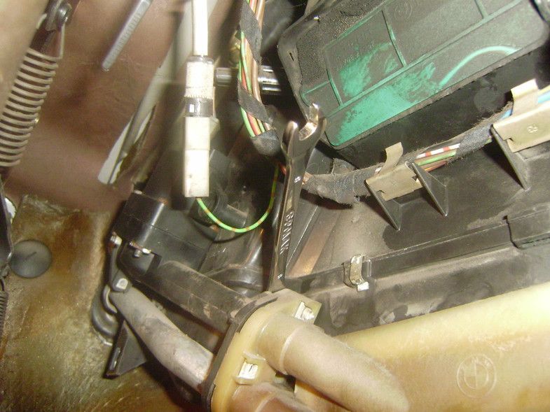

3. А теперь лезем опять в салон, и откручиваем возхдуховод ног водителя, он одним саморезом прикручен и сидит на защёлках. Ещё попутно можно открутить два самореза, крепящих сам радиатор к корпусу печки

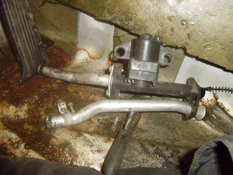

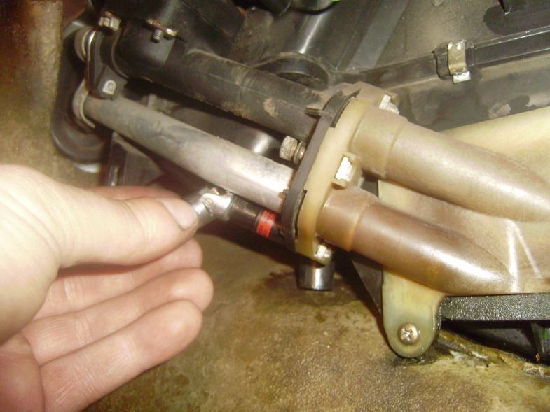

4. Теперь самая секасная фаза, надо снятьтрубку с клапаном. Для этого нада открутить три болтика на 8, расположены они не очень удобно, поэтому придётса поизвращатьса с инструментом (да и вообще подрулём как то не удобно, позы самые извратные приходится принимать :)) Ещё надо открутить пластину, расположенную ближе к перегородке моторного отсека. Она прижимает трубки к корпусу. Места там ваапще мала, и хрен какую отвёртку засунешь, поэтому извращался с битой и маленькой трещёткой
5. Снять фишку с клапана, выдернуть трубки из радика и они наши

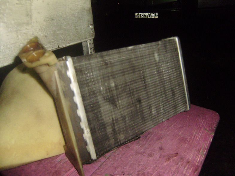

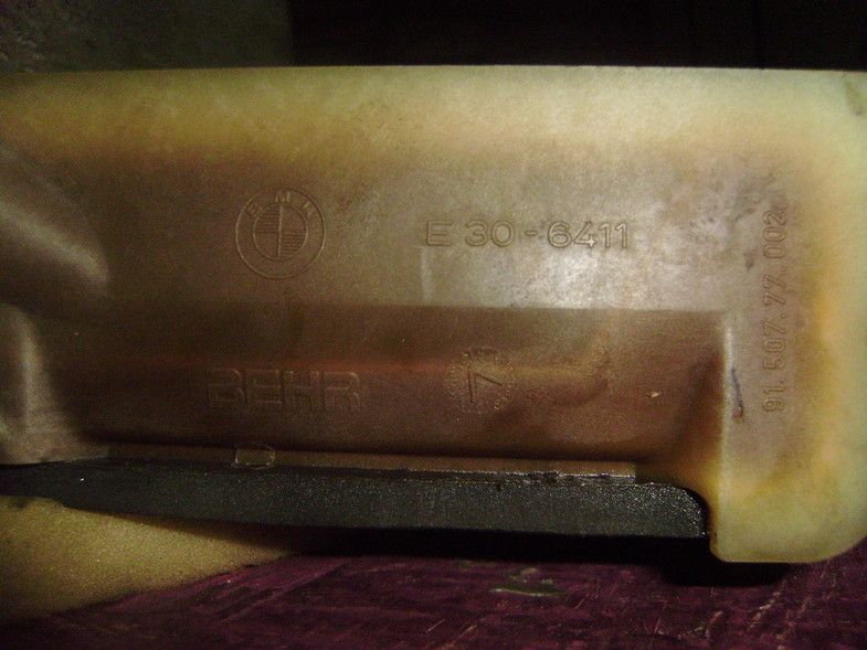

6. Ну ипоследнее ,и самое простое, вытащить сам радиатор
вообщем пару часов сексоизврата и радиатор излечён :)
Как итог: проверил радиатор вместе с клапаном под давлением. Клапан сухой и нигидэ не бежит, поэтому даже разбирать не буду. А вот радиатор ссыт где-то между самим корпусом и боковой крышкой, причём с обеих сторон. Поэтому придётся и на него ещё раззорится :(
Зато в корпусе куча наиярчайших красок :) :) :)
