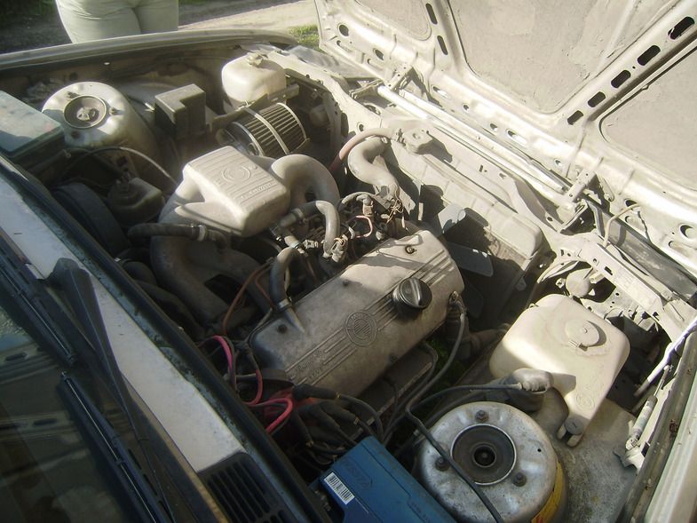

ещё нарыл вот такое фото
вот этот наверное родной ???
  • BMW E30 318i coupe M10B18 1983 K-Jetronic серебряная пулька
« Ответ #82 : 06 Апреля 2013, 22:10:45 »
я такую систему впрыска на е30видел только на картинках и у тебя поэтому не подскажу ;D

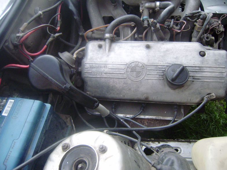

« Ответ #83 : 06 Апреля 2013, 23:35:12 »
вот и я нигде не могу найти фоток подкапотного "как должно быть", в основном одни фотки кучек запчастей, или страшный колхоз (как у меня) :(

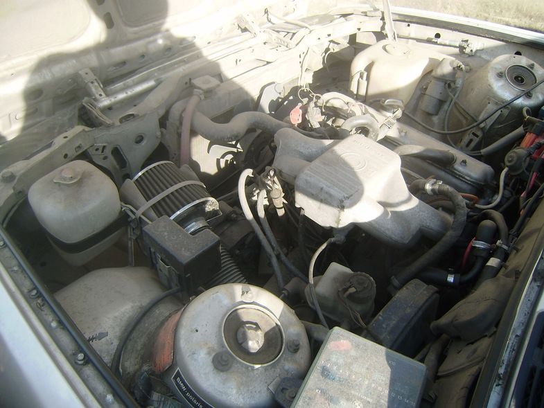

« Ответ #84 : 19 Апреля 2013, 17:55:28 »
Уррраа, товарищи!!!! Сезон зимнего колёсастояния закончен!
Сегодня намальна прокатился на машине (заезд в бокс и обратно аапще не всчёт).
Какой же кайф пракатится на машине по дорогам (хоть и весьма убитым :)) Вот только утром как-то прхладненько ехать без печки, да ещё и с дырок в полу сквозит. :-\
Но, есть и приятная новость, один хороший человек продал мне радиатор печки Nissens, новый, почти задаром. Особая благодарность Ser.26 за него!
И ещё из новостей. От чего то Митюха смутил меня по поводу корпуса воздухана, поэтому покопался в интернете, и нашёл у двух разных человек, с двух разных форумов (один кстати с нашего, только он чегото пропал), кучку запчастей для K-Jeta, и идеентичные корпусы воздухана.
Поэтому пришёл к выводу, что это наверное он, тот самый фэншуйный. Кароче не успел толком списатся с челом, как он мне его прислал :o
Вот такой он, вот такой:
Ну и напоследок, сравнение двух воздуханов, (и кстати, точки крепления у них абсолютно одинаковые). Вот теперь буду второй воздухан реставрировать. :D

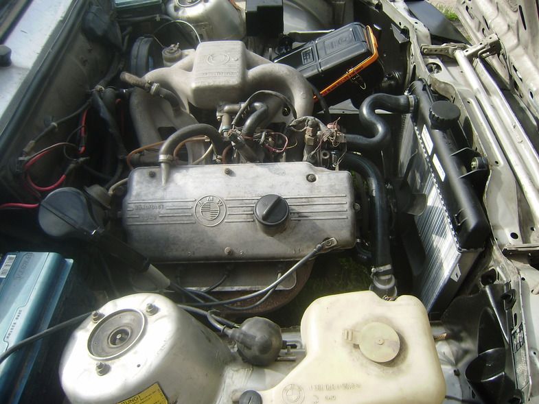

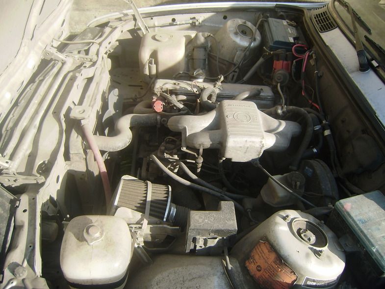

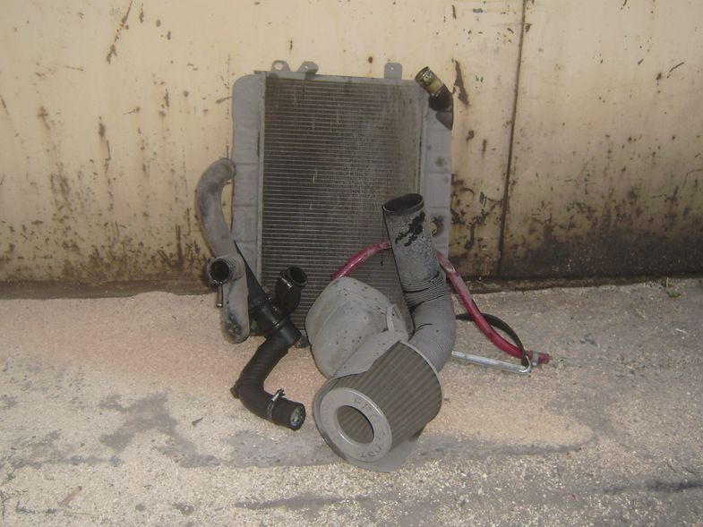

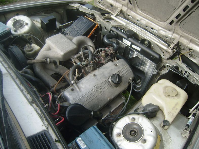

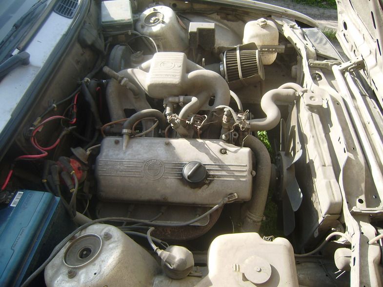

И послучаю ДР, решил облагородить подкапотное пространство. С машиной,
конечно, ещё много чего надо сделать. Сейчас в процессе восстановление салона.
Приобретено всякой мелочи и прочих запчастей. Но там это надолго.

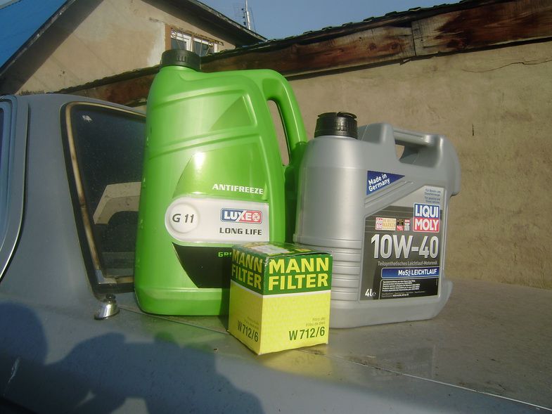

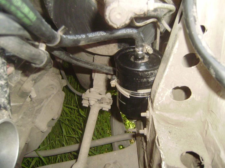

Вообщем приобретены расходники:

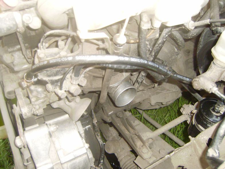

Обрёл таки своё законное место топливный фильтр вместе с новым топливным
шлангом:

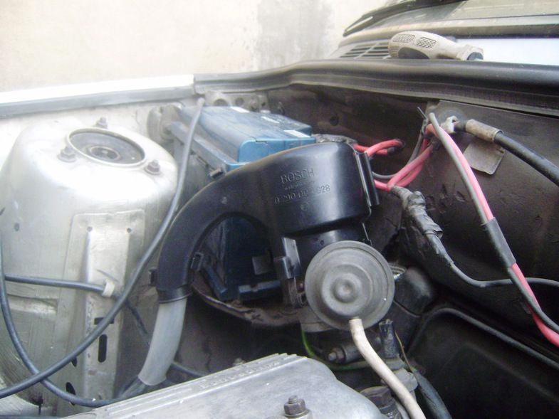

Установленны, наконец то, влагозащитные колпаки на трамблёр, которые лежат аж
с нового года :):

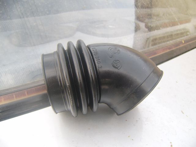

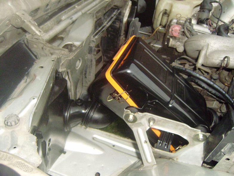

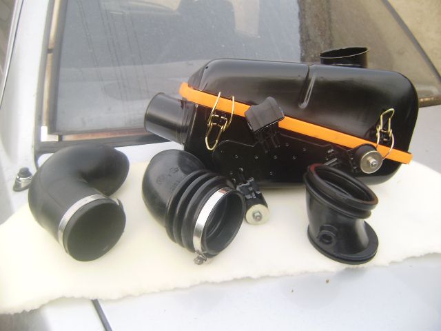

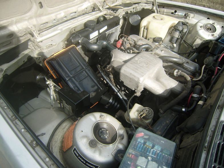

Приехала недостающая гофра воздухана, и теперь наконец то, воздухан "попытка
№2" (теперя уже самый что ни наесть фэншуйный), полностью укомплектован и
восстановлен. И вкорячен на место без особых проблем. Тут, правда, возник один вопрос, зачем там отверстие в шнорхеле, и какая трубка туда вставляетя (можт кто знает?). Вот на шнорхеле от М20-шного воздухана, такого отверстия нету  :
Заменены радиатор, патрубки, термостат, антифриз.

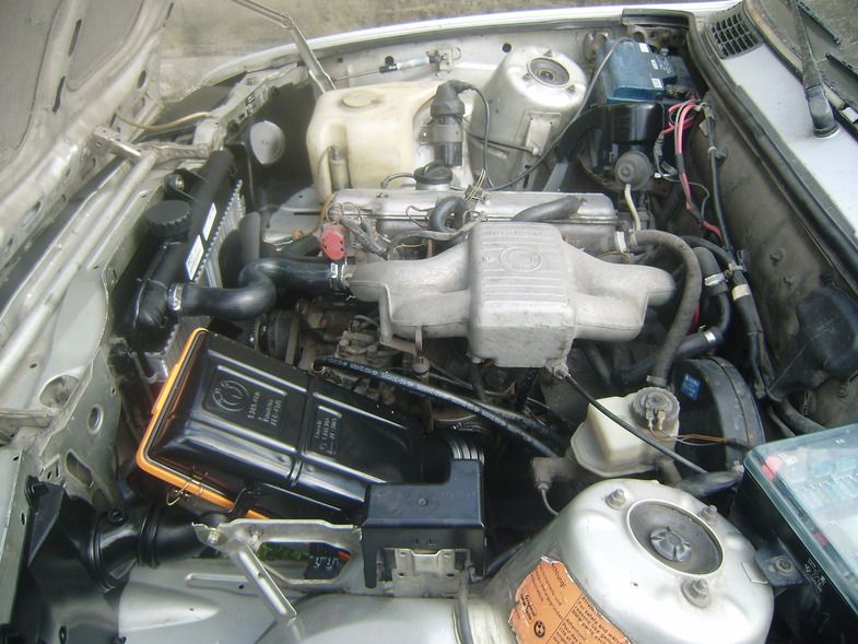

Ну и вотс, несколько картинок, на тему "найди 10 отличий":
Было
Стало
Было
Стало
Было
Стало
Было
Стало

« Ответ #87 : 08 Июня 2013, 11:49:11 »
Проверь подушки мотора... в отверстие вставляется датчик температуры всасываемого воздуха (у тебя может его не быть...)  и собери уже провода в кучу под капотом и высоковольтные тоже)
« Ответ #88 : 08 Июня 2013, 11:57:20 »
есчо можит быть вареный иле кривой падрамнег ,изза этава матор ниже стоять будит,а можит падухи прикалхожены хз атчиво
  • Сообщений: 216
  • Репутация +8/-0
  • Локация: Новокузнецк
« Ответ #89 : 14 Июня 2013, 22:22:02 »
Митюх, спасибо, разъяснил хоть, что за отверстие... У мну такого датчика точно нет, так что воткну, наверное, заглушку какую нибудь.
По поводу проводов, там ещё надо разбираться со всеми этими термодатчиками, да и систему холодного пуска надо оживлять, а то у меня при заводе прогревочных оборотов нету. Сразу 1000 холостых и всё...  ??? А высоковольтники вполне себе нормально лежат, их уже и собирать то некуда.
Ещё, оздичили меня однако, с подушками. Залез сегодня, сфотал их. Вроде родные. Тока уставшие какие то. Закажу наверное новые, поменяю, и посмотрю на результат, подымется двиг или нет. А пока так поезжу, без диффузора.
