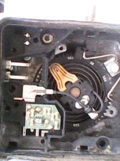

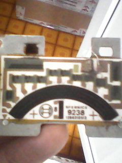

без расходомера тоже глохнет? Блин, странно как-то. А у тебя ДМРВ-лопата с потенциометром?
  • BMW E30, 316i, M42B19.
  • Сообщений: 329
  • Репутация +2/-0
« Ответ #157 : 27 Декабря 2012, 14:12:29 »
он и с новым ДМРВ вообще не заводится (может уже и свечи устали, хотя снимал протерал тряпкой), старый разобрал блин. Я не знаю что это такое потенциометр, сейчас фото выложу, правда он разобран. Сейчас почитаю с чем там дмрв, где то встречал тему на е30 клубе
на первом фото с право на верху видно что плато окислено
« Последнее редактирование: 27 Декабря 2012, 14:58:57 от DJON34RUS
