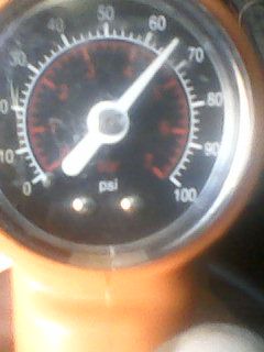

Всем привет, Расскажу вкратце что случилось, завел проехал 300мет на светофоре заглох, как будто на скорости,завелась проехал 10м и заглох с концами.
вот что делал, куда дальше лезть уже не пойму.
сейчас мерил давление, давление появилось только когда стартером крутил, стрелка подымалась быстро, но не стал мучить стартер, на таком давлении остановился крутить стартер, может зря? красные цифры кг
свечи выкрутил, все мокрые, и при пуске стартера стрелки на приборке на 0 падают на секунду, может коротыш?

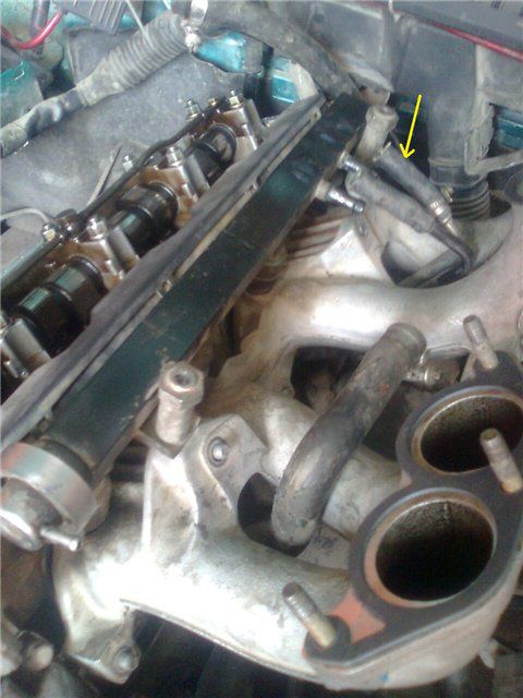

я мерил давление так, подсоединил манометр к этому шлангу,
я правильно сделал, по тису так как я понял меряют вообще после топ фильтра

Мерить надо между топливным фильтром и рампой. Не пойму что у тебя за цифры, но точно скажу что для М40 это много. Если ты мерил давление правильно, то у тебя заклинил РДТ или забилась обратка. Отсюда слишком большое давление и как следствие перелив и машина глохнет.
Действия:
1) Убедится в правильности метода измерения давления, возможно перемерить.
2) Если давление действительно высокое то снять обратку, попробовать крутануть, если с РДТ польётся бензин, то дунуть в обратку компрессором и попробовать завестись (собрав всё на место). Если не польётся, или польётся мало, то см. п3.
3) Менять РДТ.
Да, вместо кручения стартёра при замерке давления и проверки обратки лучше замыкать реле насоса.

Ребят походу этот датчик на рампе крякнул, завтра буду искать в магазине, как заменю отпишусь, понял уже что мог бы снять только шланг после топ фильтра, просто не знал, нужно больше учить ТИС, про стрелки на приборке, просто уже помирал АКБ, зарядил все нормально, сигналка уже была не штатная с покупкай авто, хотел снять, но как обычно, пока все хорошо, так вроде и не лезешь.
Дуть не дул в этот датчик, если умер лучше заменю, вдруг еще где так подведет
эт не датчег (если ты про регулятор давления) он никаких данных никуды не передает))) меняй, пиши, хотя прежде всего я бы произвел вышеуказанные операции) (если ты еще это не сделал)

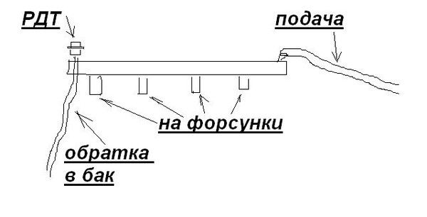

еще раз на пальцах:
-насос дает давление-около 5 очков ( грубо-точно не помню, да и никчему)
-РДТ-он же регулятор давления топлива-он же этот бочонок- регулирует давление в топливной рампе (черная квадратная железка из которой торчат форсунки), поддерживая там определенное давление-2,5-3 очка
следовательно-куда деется оставшееся давление?-правильно! сливается через обратку в бак-этакий постоянный круговорот бензина в тридцадке.) Спрашивается нафига? а потому что форсунки нормально работают только при этом давлении.
Ежели РДТ неисправен, то:
1)он не держит давление-т.е. все 5 грубо очков сливаются сразу в бак- соответственно форсунки просто не будут распылять топливо, ибо им не хватает давления
2)он слишком дофига держит давления-тогда в обратку или вообще ничего не льется, или мало-тогда форсунки в момент открытия ( этот момент равен определенному, малому количеству времени, сигнал об этом подает мозг на основании инфы, которую он получает от датчиков), так вот-в момент открытия-нальется слишком много бенза, что приводит к  "заливу" свечей и незапуску мотора.
Далее. если обратка забита-давление в магистрали повышается-результат выше обозначен.п2
Если насос плохо качает-форсункам не хватает давления-тоже понятно.п1
« Последнее редактирование: 22 Октября 2012, 23:54:17 от HARTGE
