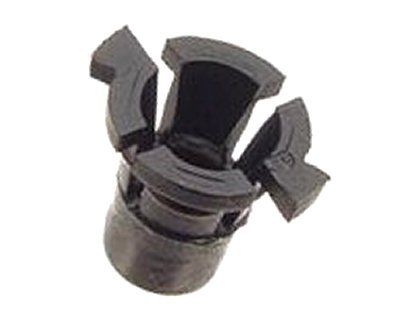

Такие? (63 12 1 378 369) - ни разу не видел их белыми

63 12 1 378 369  это у меня стоит на регулировках дальнего

Насколько мне известно, на ближнем - точно такие же пипки. Есть другой вариант пипок, для автомобилей с корректором, но они дороже, а в чем разница, я не знаю. Я везде использую одинаковые обычные пипки.
