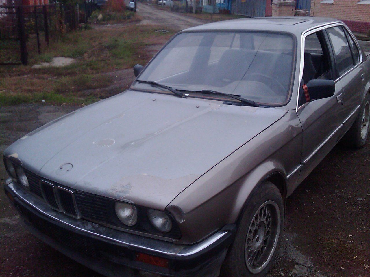

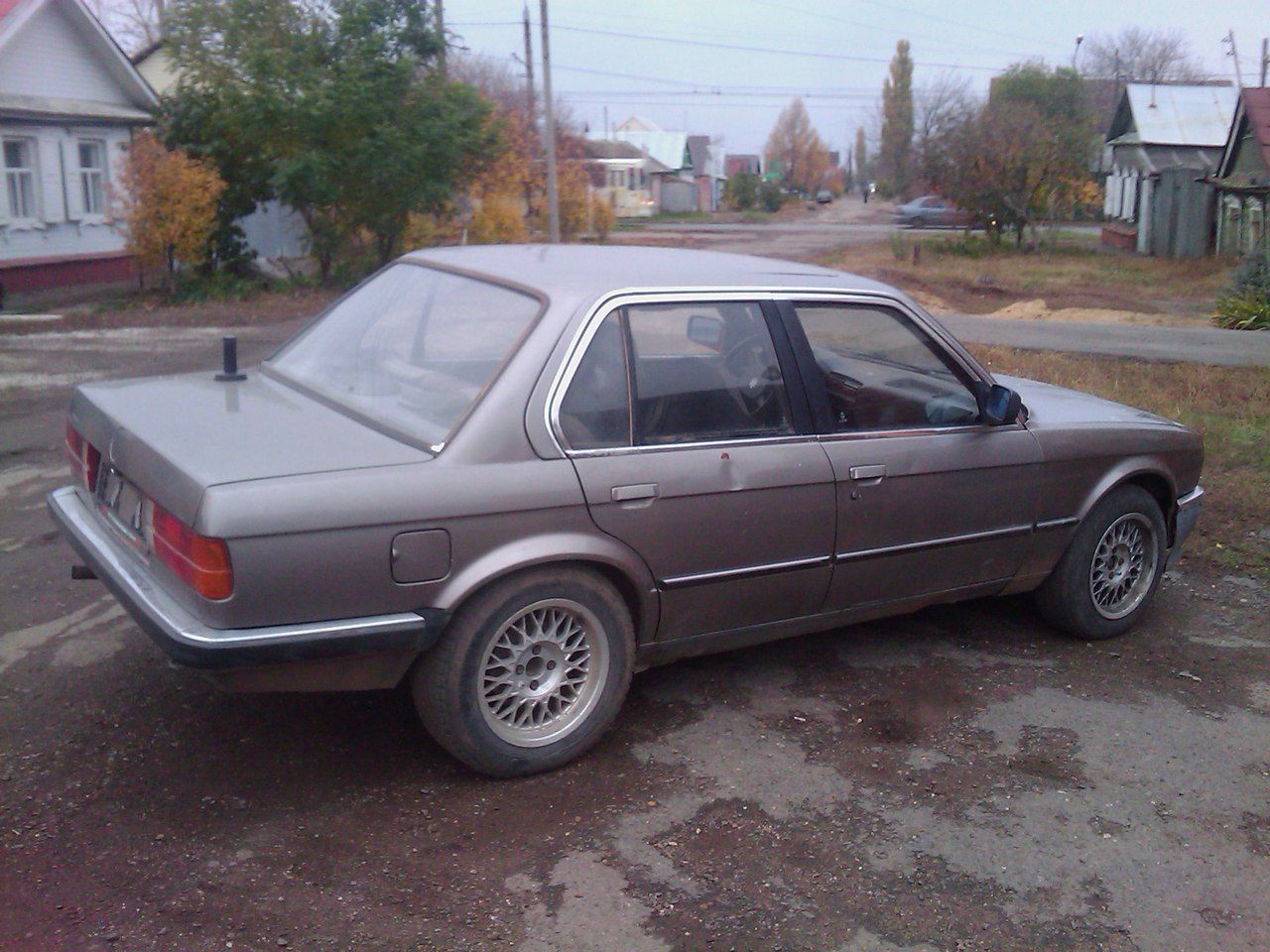

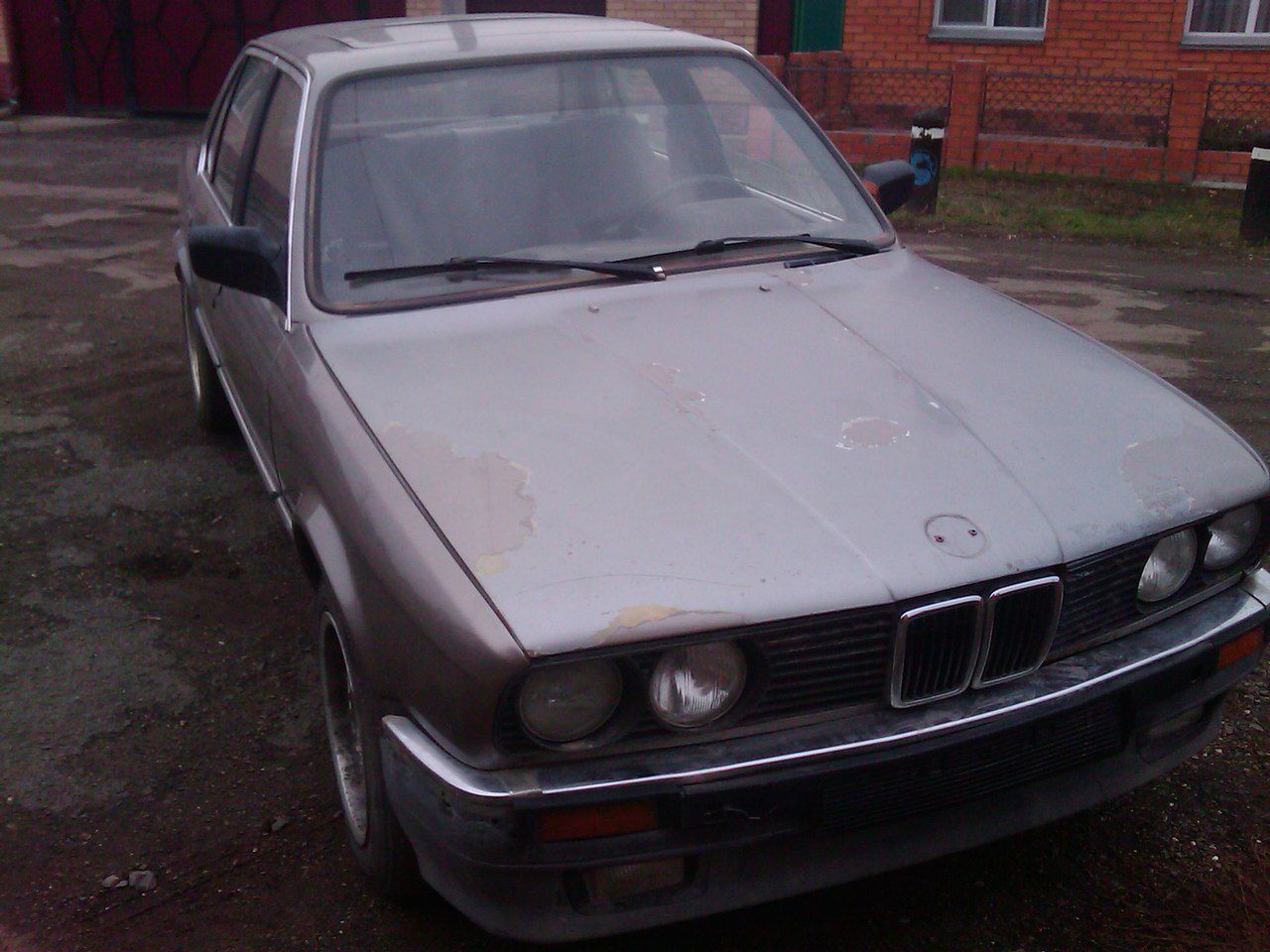

Доброго времени суток, форумчане.
Давно болел кузовом e30 и вот обзавелся таким добром.
Седан, 1987 года, в среднем состоянии кузова, мотор, как сказал продавашка, меняли недавно.
Цель: восстановить кузов, зарядить веселый мотор и эрон дон дон.
На данный момент ищу (желательно в оренбурге): торпеда, стартер.
