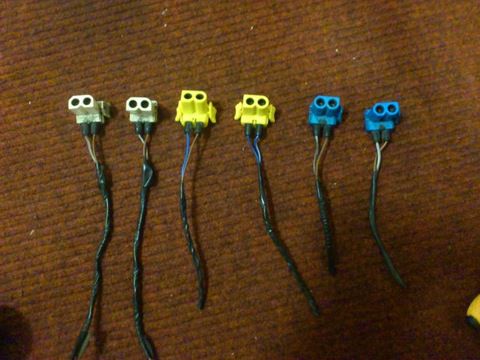

для начала все так же в ритме закупки ништяков ко мне приехали
родные фишки фар второго перехода пара из них даже оказалсь новыми, они
оч пригодятся для тестов)
фишки фар">

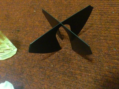

A так же свежевырезанные кресты, которые слава богу до меня доехали.
на фота они уже крашенные подогннные и готовые к тому чтоб я их
всунул в фару) Расписывать процесс покраски не вижу смысла,
он мало чем отличается от покраски других элементов крашеных ранее)
кресты">

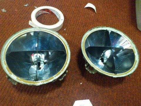

далее я еще раз бережно протер отражатель ибо в процессе всяких перестановок
я их оба таки залапал, в идеале рекомендую тем кто вдруг надумает повторить,
собрать все ингридиенты сразу и не растягивать как я на пару недель, а сделать все зa
 два вечера)) Хотя мне и так понравилось, главное осторожно чтоб ниче не потерять))
Вставляем кресты, примеряем их со стеклом и сажаем на герметик, я делал всего 8 точек, 4 у основания рядом с лампой и 4 по краям ближе к стеклу, впринципе не заметно, хотя если
 заглянуть в зрачек фары то разглядеть конечно возможно.
отражатель">

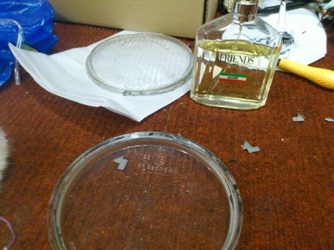

пока все это безобразие сохнет нагерметике,протираем стекла изнутри чем нибудь
спиртосодержащим, в моем случае в расход как всегда пошел парфюм
стекла">

Кстати лирическое отступление на тему подключения всего этого добра.
Последовав совету из комментариев в предыдущей части, провода пропущены в
уплотнительную резинку фары ближнего света не вдвоем а по одному на отверстие.
Питание я как и хотел вывел и подключил в патрон лампы габарита
А провод от глаза как раз через резинку уплотнителя заходит внутрь фары ближнего
 света
где коннектится к блоку питания

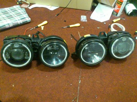

все это добро собираем на рамки блок фар до получения конечного
результата
у меня он получился вот таким.

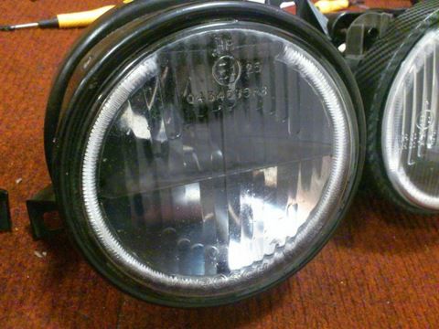

В темноте одна блок фара на габаритах (глазах) светит вот так.
блок фара на габаритах">

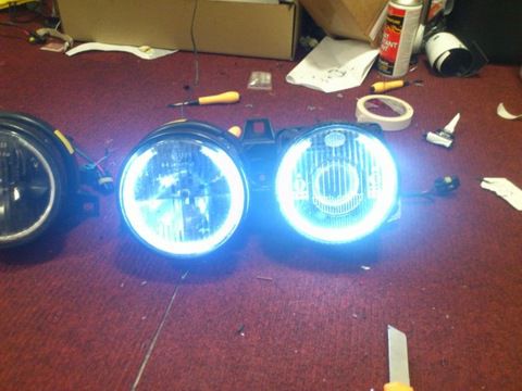

Хотел сделать фотку двух блоков с включенными глазами но блок питания тянет
полноценно только одну фару, две из четырех горят в пол накала.
поэтому показываю только одну горящую фару.
Посмотрим как все это будет себя вести в эксплуатации, на сколько хватит, и как будет
 смотреться. Примерка я думаю появится в БЖ позднее.
Надеюсь вся эта сага о фарах была написана не зря, и кому то пригодится как мануал,
 я лично люблю када картинок много)))

« Ответ #136 : 12 Декабря 2012, 13:01:57 »
А для крестов разве не расверливают отражатель ??? Я просто видел кресты с ножками т.е делашь маленькие дырочки в отражатель туда Вталляются ножки и заливается герметиком с обратной стороны.
  • Сообщений: 6744
  • Репутация +3254/-77
« Ответ #137 : 12 Декабря 2012, 13:13:43 »

« Ответ #138 : 12 Декабря 2012, 13:22:05 »
Да-да, я тоже видел именно такие, но подумал - ну его нахрен, пилить отражатель.

« Ответ #139 : 12 Декабря 2012, 14:45:18 »
Я тут нопильнег с трудом нашол а ты сверлить, да ну ево накуй, и так суть тажа)

« Ответ #140 : 12 Декабря 2012, 14:50:53 »
Главное чтоб оно не оторвалось и не болталось потом в фаре а так то похер. Просто мне тоже скоро предстоит такая процедура с моими бош

Да они реально нуждаются, плеа купил напильник он весь стесался а крест даж не поцарапалса!
Мне фары достались с крестами на супер клею, вот это действительно лажа, а так у меня они легли плотно, прижаты глазами и герметик там от души положил)

« Ответ #147 : 22 Декабря 2012, 13:05:58 »
В оригинальной черной хелле имено так и сделано. Я у себя тоже сверлил отражатель и заливал потом герметиком снаружи.
При креплении крестов на герметик к отражателю есть вероятность, что он оторвется и будет там крутиться как пропеллер :) Я несколько раз такое видел.
Еще есть хороший компромиссный вариант - сделать кресты с "усами" на самых их краях, подвернуть их и завести между корпусом фары и стеклом -  точно так, как крепится маска в ближнем.

« Ответ #149 : 22 Декабря 2012, 16:44:15 »
Када ети фары купил так там и было, крест крутился, но он был закреплен на супер клее.  Ща крест на герметике 8 точек и + глаз его фиксирует)
