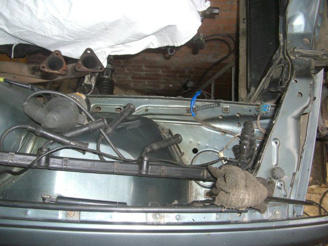

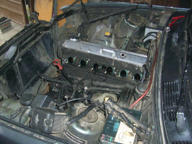

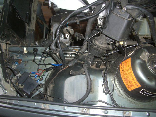

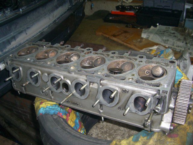

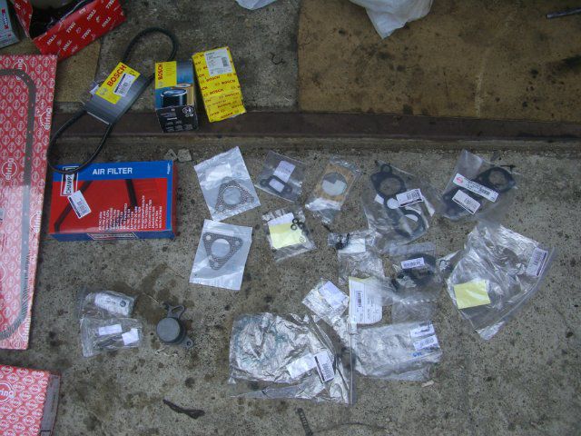

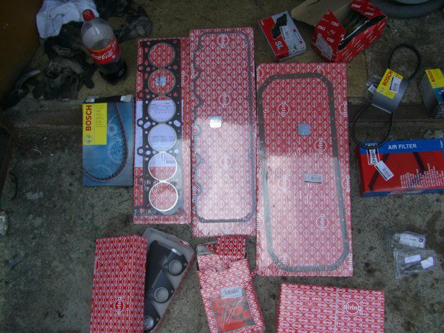

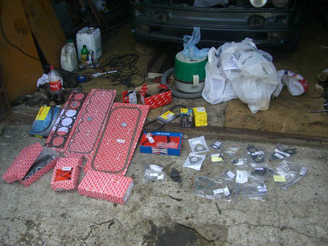

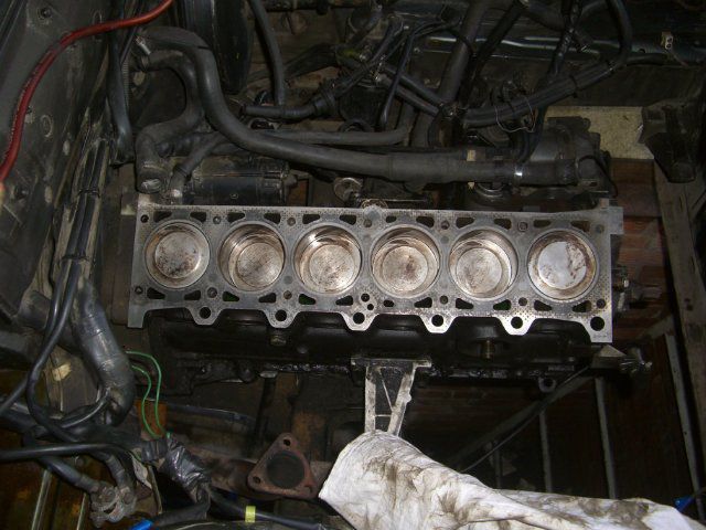

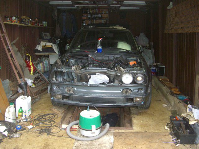

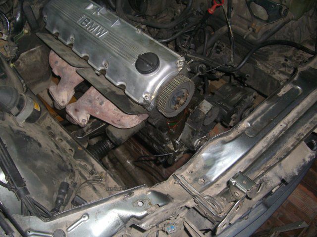

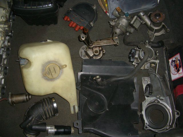

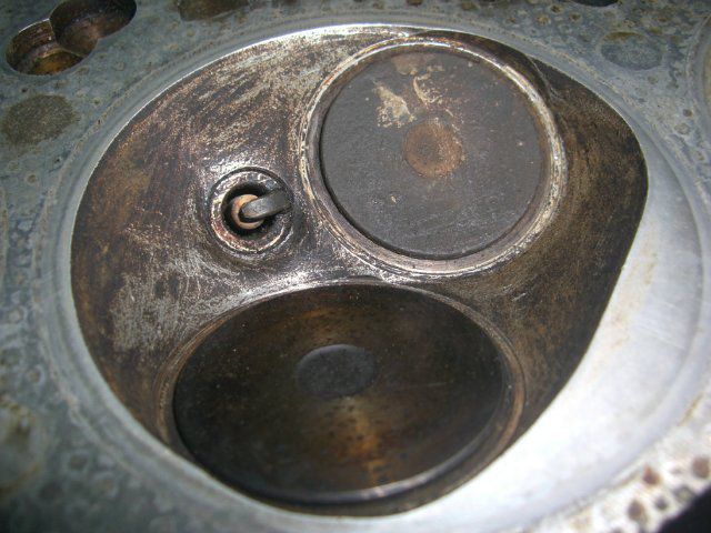

Всем привет! Хочу рассказать как я провел мой отпуск в июле.
Решил пока время есть поменять ремень грм + заменить кучу всяких прокладок.
Вот что на фото:
Прокладка сливной пробки масляного поддона двигателя
Прокладка системы выпуска
Болты головки блока комплект
Кронштейн зеркала
Клипсы заднего корпуса фары
Прокладка насоса системы охлаждения
Ремень клиновый
Прокладка термостата
Фиксаторы форсунок впрыска топлива
Фильтр масляный
Прокладка корпуса дроссельной заслонки
Фильтр воздушный
Прокладка коллектора впускного
Пружинка ролика натяжного ремня ГРМ
Пружинный штифт
Ролик натяжителя
+ Пружинные шайбы, Сальники уплотнительные, Кольца уплотнительные...

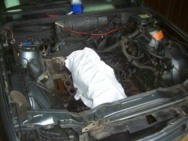

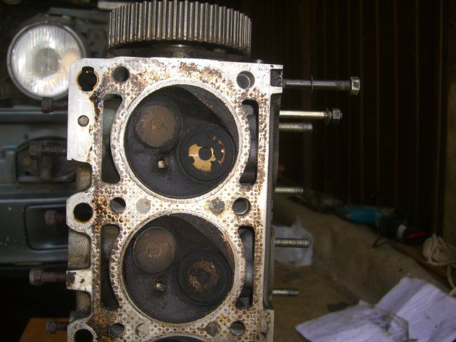

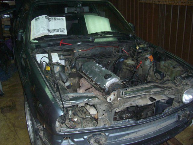

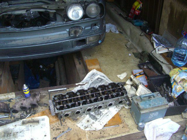

Очистил от грязи и нагара голову, блок , поддон  и снаружи и изнутри... :-[

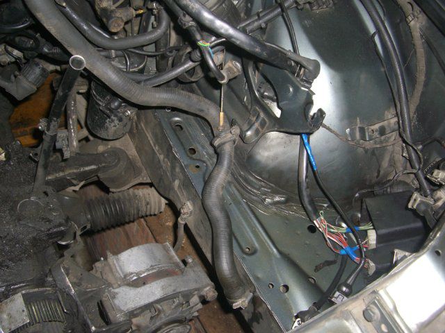

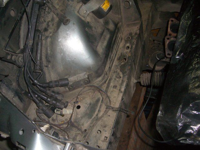

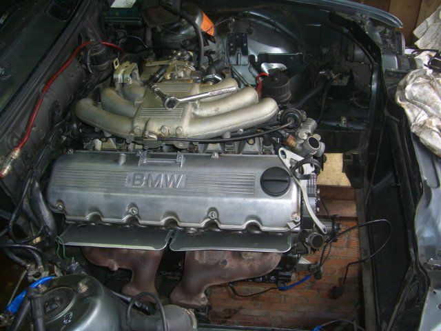

Далее взялся за под копотное пространство... и всего через пару дней под капотом была чистота и порядок  8) 8)
Это ДО:
Это ПОСЛЕ:
В этом деле ни куда без пылесоса :):)

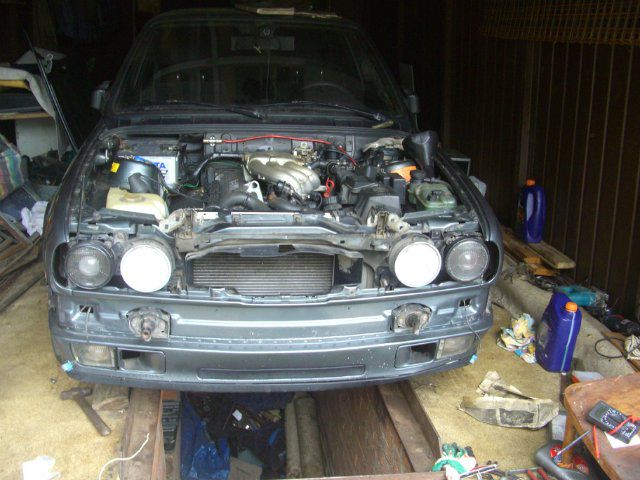

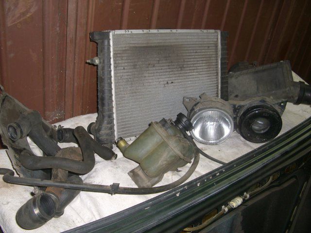

Навесное подкапотное конечно тоже все отчистил
Тут еще грязное

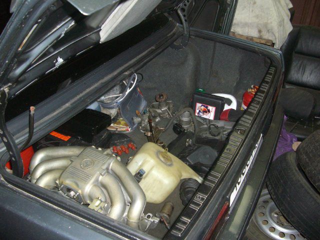

В багажнике склад очищенных деталей %)
Тут уже все собрано, отчищено и установлено. :):):)

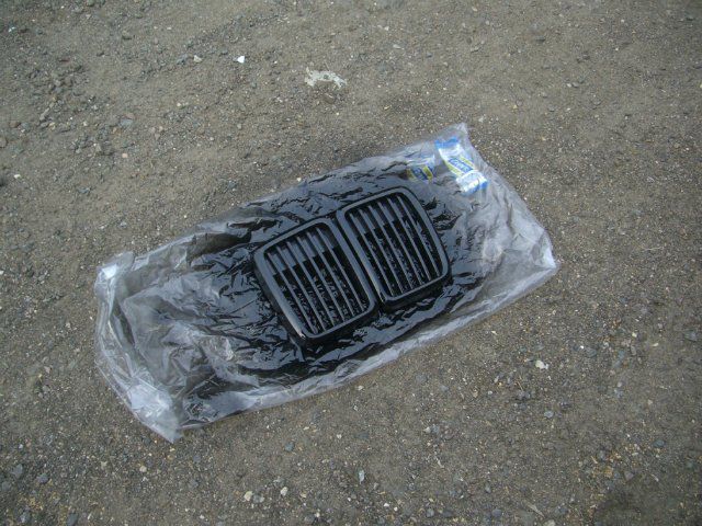

Покрасил ноздри в черный, возможно зря. Надо было хотя бы матовый черный...
Были еще проблемки с зажиганием из-за датчика коленвала, его также заказал через пару дней придет. Датчик пока был отремонтирован изолентой :)
Первые шаги после ремонта:
Последние штрихи:
И у дома %)

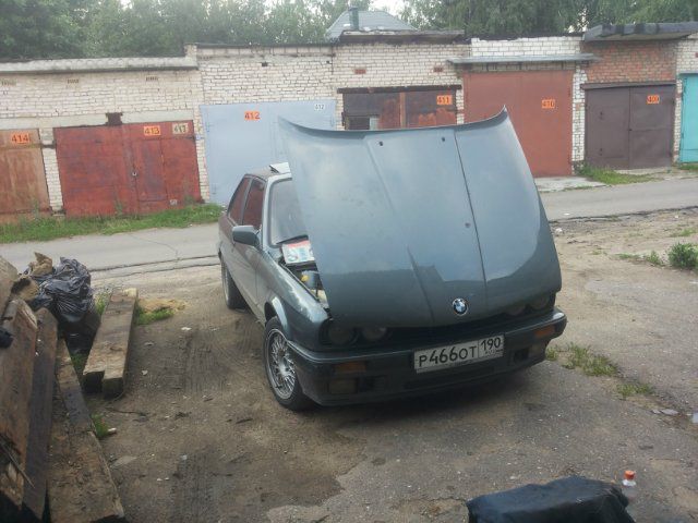

« Ответ #65 : 07 Августа 2013, 18:30:42 »
подкапотку сушишь почему капот открыт на куче фоток?
  • Altezza RS200
  • Сообщений: 704
  • Репутация +13/-1
  • Локация: МО, г. Королев
« Ответ #66 : 07 Августа 2013, 20:57:56 »
Да не )))) просто я фотографирую когда с машиной копаюсь, а копаюсь я при любой возможности =)) И в правду забавная тенденция у меня :)
  • E30, M20B20, coupe'87, motronic 1.3

« Ответ #67 : 07 Августа 2013, 22:36:57 »
А у него капот вместо паруса! Это первая 30-ка парусник))))

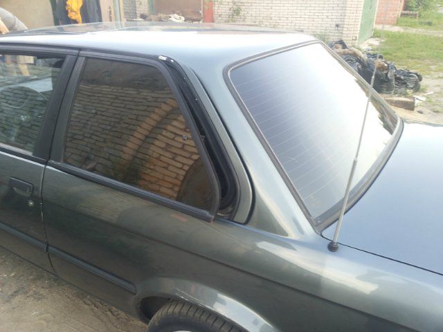

Так же наконец то поставил форточки.
И немного фото со встречи 7-ми летия клуба:

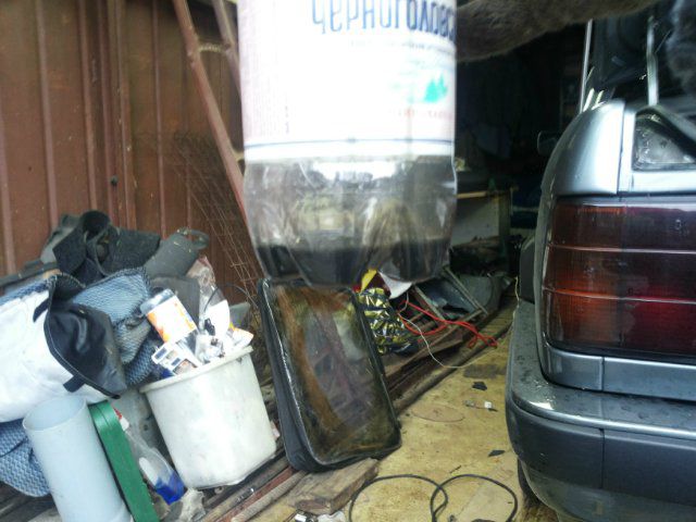

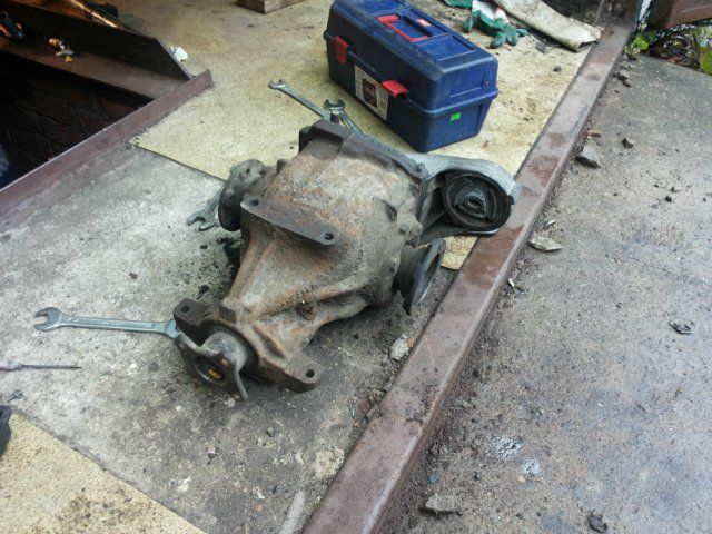

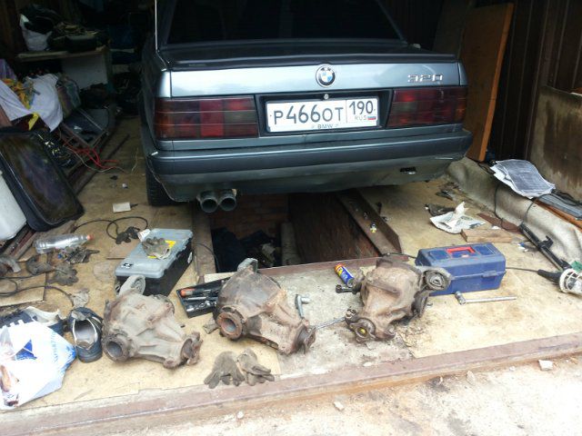

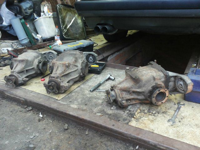

В выходные с другом поменяли редуктор с 3.45 на 3.91 . Динамики конечно прибавилось, но не так много как я предполагал :)
Жидкость на дне  это количество масло в новом редукторе. Интересно ездили ли так на нем :)
небольшая  коллекция моих редукторов :-[
так динамика наоборот должна была упасть...максималка должна больше стать ну и обороты при большой скорости меньше чем были...
  • BMW Е30 1986 г.в., М20В20 SWAP M50B25
Удачи!!!
  • Сообщений: 704
  • Репутация +13/-1
« Ответ #73 : 28 Августа 2013, 10:39:27 »
ты путаешь. чем короче редуктор - тем ниже максималка, быстрее разгон.
на 3,45 у меня 3000 на 5 передаче было 130 по спидометру
на 3,91 теперь у меня 118 км /час.
зато передачи стали короче, да и двигателю теперь полегче раскручиваться на оборотах.
теперь если обороты ниже 2000 нет такого провала как было с 3,45.
