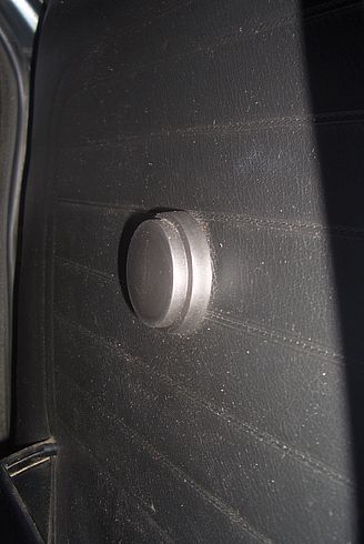

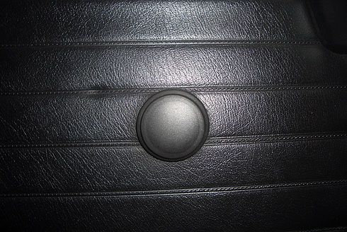

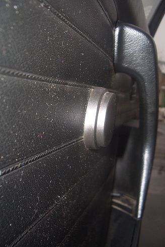

Сегодня открутил ручку - в салон торчит шлицевой вал. Если ставить SPAL - что делать с этим валом?
  • Сообщений: 1455
  • Репутация +156/-10
  • Локация: САО Отрадное
« Ответ #31 : 25 Января 2009, 13:55:02 »
этот вал прикрывается симпатичной черненькой заглушкой, которая идет в комплекте...
BMW E30

« Ответ #32 : 25 Января 2009, 14:06:04 »
+1 только обшивку придётся чуть раздраконить под диаметр заглушки

« Ответ #33 : 25 Января 2009, 14:33:44 »
а вот с этим можно поспорить... я ничего не раздраконивал...

  • Сообщений: 7167
  • Репутация +156/-31
  • Локация: Харьков
« Ответ #34 : 25 Января 2009, 14:41:56 »
дык он наружу примерно на 5-8 мм торчит... мегазаглушка получится

« Ответ #35 : 25 Января 2009, 14:59:51 »
сейчас схожу фотки сделаю...
Сообщение склеено: [time]Вск 25 Янв 2009 15:46:45[/time]
вот фотки:
P.S. можно (и нужно :))поставить заглушки поменьше... место есть... поставил эти потомучто тонкие погибли смертью храбрых...
« Последнее редактирование: 25 Января 2009, 15:47:29 от borizzz
