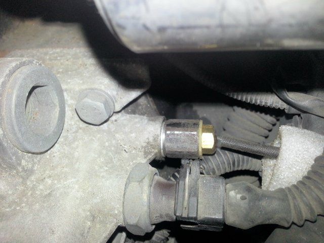

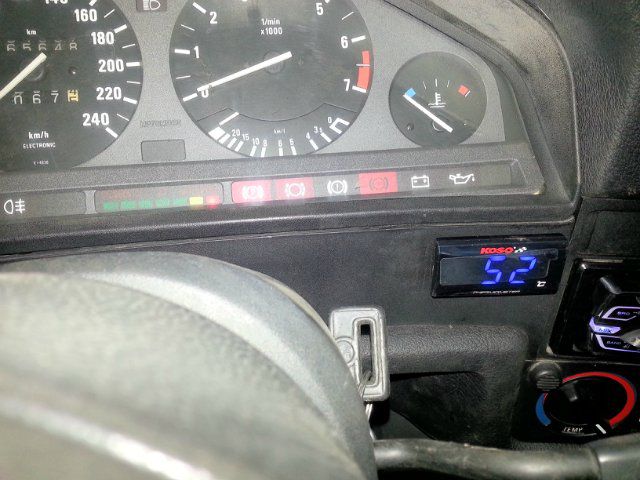

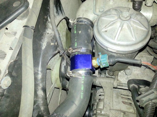

в верхниий патрубок врезал датчик ОЖ от м20 на приборку
на масляный стакан через адаптер установил датчик температуры масла и вывел к приборке.
не знаю на сколько корректно будет показывать(покупал на ebay)

« Ответ #87 : 09 Февраля 2014, 11:03:04 »
насколько красиво сделали балку - настолько же и испохабили всё датчиком в патрубок... он будет показывать что угодно, но не точную температуру двигателя
а ты знаешь где стоит родной датчик температуры на s54?
так же в патрубке только в нижней!тогда немцы когда создавали этот мотор сильно лоханулись!

согласен на все 100,не ожидал под конец увидеть такого (((
поддон от м5х моторов подходит же?
и что же там такого ужасного?датчик от м20?а как же тогда у всех датчики в патрубках,
 у половины соклубников, которые влючают электровентиляторы?
а насчет поддона-просто посмотрите на сколько сложен конструктивно мосляный насос на s54(там три маслоприемника) не стал рисковать(двиг не из дешевых)
я не за сам датчик,я за исполнение говорю
можно же было сделать красиво все
по поддону понял,спасибо

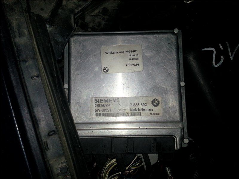

Сфотай наклейку на компе плз)
  • Сообщений: 108
  • Репутация +6/-0
  • Локация: казахстан
« Ответ #94 : 24 Февраля 2014, 12:29:19 »
Имеешь ввиду DME?

пожалуйста
это ты так думаешь ))))))))) они так не считают могу тебя заверить ))))))))) и он показывает "правильную" температуру для эбу в отличие от того в какое место воткнул его ты
интересно несколько моментов - как мотор - "видит" скорость ?, что сделано за место кнопки спорт которая меняет отзывчивость педали? так евс все таки отвязали? куда приколхозил масляный радик? что решил с приборкой в части тахометра в смысле?
п.с . правильно что оставили родной поддон
по датчику температуры-я поставил его для е30 приборки с одним контактом.а на эбу идет с датчика который установлен в гбц.
а датчик родной который стоит на е46 в нижнем патрубке радиатора,он для включения вентилятора.
