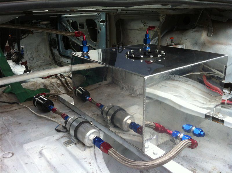

« Ответ #56 : 31 Марта 2014, 16:58:44 »
Собрал полностью топливную систему на фиттингах с использованием армированных шлангов.  Теперь никаких хомутов.  Всё идет через салон для большей безопасности.
Бак новый алюминиевый 40литров в багажнике.
Насос аналог бош 044 - 360л/час
как крепится:
  • e30m50b25

« Ответ #57 : 31 Марта 2014, 17:48:03 »
Ништяк девайс!)

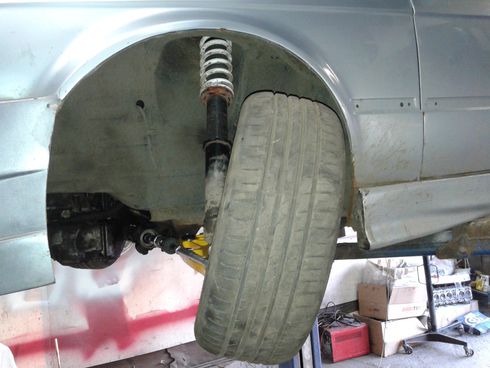

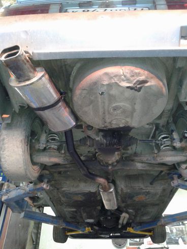

« Ответ #58 : 18 Апреля 2014, 10:50:05 »

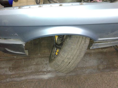

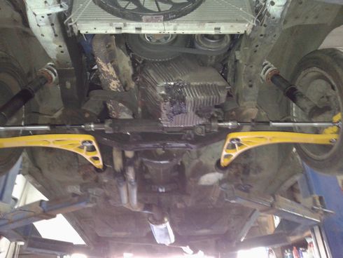

В эти выходные было открытие дрифт сезона в Мневниках в Москве.  Подрифтил.
 В очередной раз отвалился глушак.  Теперь уже наконец-то меняю его
А еще сегодня пришёл комплект выворота из Литвы. Ооочень рад этому)))
Всё на ШС и выглядит хорошего качества, краска качества неочень, но и пофиг на нее, все равно элемент подвески и не видно.
Осталось поставить и затестить)))

дрочибельный комплект! главное, чтобы работал как надо!

« Ответ #60 : 18 Апреля 2014, 20:00:23 »
Хороший комплектик а скока градусов выворот как на висефабе?
  • Сообщений: 953
  • Репутация +22/-8
  • Локация: Москва. СВАО
« Ответ #61 : 19 Апреля 2014, 01:04:53 »
то ли 65 градусов, то ли 69.    как на вайсфабе вобщем, такой же.

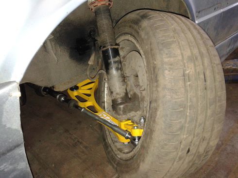

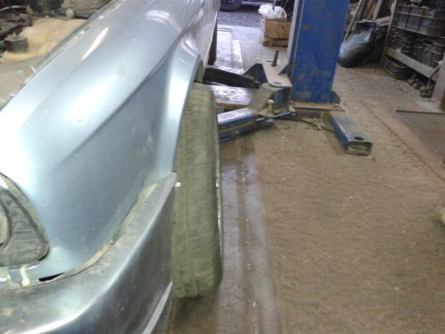

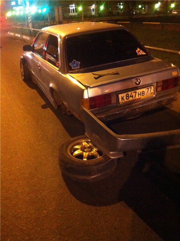

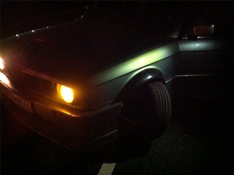

« Ответ #70 : 28 Апреля 2014, 12:47:18 »
вобщем теперь круто с выворотом гонять,  потренился, ни разу не развернуло.  прям офигенно когда есть запас и можно довернуть еще.
руль крутится стал тяжелее и сам по себе чувствительнее.
развал выставил в районе -6 градусов,  но на регулировку сход-развала еще не ездил.
резина стала  тратится раза в 3 быстрее
а еще на обратном пути раскрутилось и отлетело заднее колесо. жертв не было.  только бампер оторвало и убилась 1 из 4 резьба под болт в ступице.
« Последнее редактирование: 28 Апреля 2014, 12:49:10 от dacent
  • e30m50b25
e30 m20b23 была / e30 m42b18 была / e30 m40b18 распил / e36 m50b25 распил / e36 m50b25 была / e34 m50b25 была /e30 m50b25 есть
  • Сообщений: 2339
  • Репутация +293/-32
« Ответ #71 : 28 Апреля 2014, 12:58:10 »
они так и будут раскручиваться!!! купи проставочные кольца!!! колеса должны быть отцентрованы, и подшипники будут быстро умирать.

« Ответ #74 : 29 Апреля 2014, 01:00:57 »
ну надо бы взять еще комплект дисков, да
