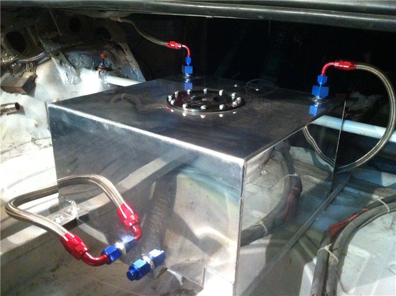

привет, интересует вопрос, сколько денег стоит топливный бак и какой марки? или тебе его изготовили?
этот же http://jpclan.ru/products/%D0%B1%D0%B0%D0%BA-%D1%82%D0%BE%D0%BF%D0%BB%D0%B8%D0%B2%D0%BD%D1%8B%D0%B9-40%D0%BB
  • Сообщений: 953
  • Репутация +22/-8
  • Локация: Москва. СВАО
« Ответ #87 : 08 Октября 2014, 09:23:04 »
да, это тот что по ссылке выше.  обычный китайский ноунейм)

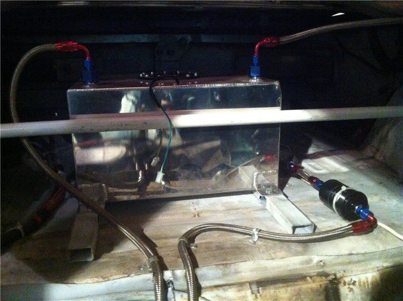

Андрюх а сделай фото с другой стороны бака с права где отлив!
  • Сообщений: 953
  • Репутация +22/-8
« Ответ #89 : 08 Октября 2014, 12:45:02 »
так он и сфоткан где отлив..
вот еще с других сторон он:

  • Сообщений: 1775
  • Репутация +64/-12
« Ответ #90 : 08 Октября 2014, 14:09:05 »
Пасиб ;)

есть где прочитать как правельно строить такую топливную систему?
  • E30, 325i 1986 from M20B25 to M50B30
E46 323ci sold; E30 318 sold, E30 325i riding;
  • Сообщений: 953
  • Репутация +22/-8
« Ответ #92 : 09 Октября 2014, 12:13:53 »
искать...  особо никто не выкладывает,   сам столкнулся с проблемой "а как собрать?"
вот можно почитать блог моего знакомого, там тоже версия того как нужно ставить бак:  http://www.drive2.ru/l/1544834/
Но нужно делать с противоотливным баком и с двумя насосами по правильному.  Либо дорабатывать этот бак и внутрь противоотлив пихать.  Без него при малом количестве бенза(меньше четверти) при поворотах бензонасос хапает воздух. Губка не спасает.
Если что интересует по конструкции топливной, спрашивай.
