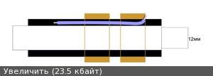

Вал имеет диаметр 12мм, кольцо примерно 27.5, протёртые места примерно 26.5... То есть это 1/15 толщины кольца. Выработка в 5 миллиметров это 2/3 - при такой выработке там всё в хлам превратится. Да и 3мм, это 2/5, что дохера. Плюс при проточке придётся снять больше чем максимальная выработка. Честно х.з. что получится.

Все это я делал 4 года назад. Не все помню в подробностях.
1) Подшипники снимал каким-то варварским методом, съемников у меня тогда не было. Новые подшипники аккуратно напрессовал молотком по внутренней обойме, при помощи разных подходящих трубок, вощем того, что под рукой было.
4) Толщина меди кольца не более 2 мм. У меня выработка была 1.5-2мм и при этом было протерто до изолятора. А 12мм это не диаметр хвостовика, на который напресовывается задний (маленький) подшипник? Вроде сам вал толще, нет?
Потом изолятор, он тоже толстый, в нем пролегают проводки, которые припаиваются к кольцам. Есть опасность их оборвать!!!
Трудности с которыми я столкнулся:
Новые кольца пришлось самому точить из меди, подобрать ни от чего не удалось. Может плохо искал.
Клеил их на эпоксидку, оказалось что не соосно, пришлось протачивать ротор в сборе, это еще минус 0.5мм толщины колец. Правда я их точил изначально жирненькими, с запасом.
Подпаять провода к кольцам оказалось тоже не просто. Я уже и не помню чем я это делал... То ли электротопором, то ли все-таки феном. Помнится, один провод было удобно паять, а вот второй нет, поскольку это был маааленький торчок из изолятора, все время ссыкотно было его обломить под корешок.
Кольцо я надпилил ромбовидным надфилем, получилось удобное место для припаивания.

в общих чертах всё так, но только, кольца по  моему не 2 мм, а намного толще... ну а выработку в 1 мм лучше проточи на станке... и не мучься ... там действительно паять не так-то просто...
Наверное ты прав и там ещё и изолятор. Но это ещё больший повод их поменять. Ведь подшипники и прочее буду менять именно что-бы забыть об этом. За информацию спасибо, буду смотреть и думать как поступить. Спасибо за инфу, я хоть понимаю что смотреть и искать на роторе. :)
А как же интерес? :) Да и на крайняк можно снятый ротор отнести в контору, если будет очень стрёмно самому менять.

ты имел ввиду- не можем без секаса! :) старого кольца тыщ на 300 хватит))).... ну а если по феншую- меняй сразу всё! на крайняк можно бэушный генератор ещё найти, чтобы повторить попытку :) дерзай! без этого никуда!

Я бы не стал торопиться с заменой колец. Основной повод для замены - повышенный износ щеток. Если щетки не выглядят сильно изношенными и их не сжирает за 30 тыс км - нехрен менять кольца.

Кольца протёрты, при том не равномерно а волнами, щётки потёрты. У меня заряд заметно упал на нём, я открутил и прикрутил таблетку, на пару дней хватило потом опять заряд упал. Пришлось поставить другой генер.

Оказывается кольца можно было купить в екзисте. Хошь Бош по 700р, хошь заменители по 65р.
Вон даже есть Бош по 150р. http://exist.ru/price.aspx?pcode=1+124+303+005
Обратите внимание на толщину кольца на картинке. 2мм, не больше. http://www.woodauto.com/Component.aspx?Ref=SLR3913

Ну тут надо, типа, определиться. Делаем генератор по-хардкору как новый или чтобы работал. По-хардкору надо отпескоструить корпус, размотать все обмотки, отпидорить сердечники ротора и статора, покрасить все таким же лаком, намотать новую проволоку, поменять кольца, отполировать вал, в таком духе. Но получится дороже, чем купить новый. Такая заморочка актуальна для генераторов на совсем старые ведра а-ля Штирлиц, на которые уже ничего не производят.
Лак, вероятно, изолирует пластины друг от друга, и в этом смысле очень важен. Если еще не выгорел от перегрева. Возможно, им же покрыта снаружи вся эта конструкция. Может, у кого-то есть более конкретные знания на этот счет или какое-то другое мнение.
А можешь сфоткать свои кольца? Вообще, надо посмотреть цену новых. Если они стоят рублей 300, а второй раз лезть в гену желания нет, то почему бы и не перекинуть их сразу.
Подшипники я покупал бошевские, по номерам из этого же каталога. Получилось рублей 800, один был около 300, другой около 500. Говорят, для генератора подходят не всякие подшипники, должны быть высокоскоростные, чтобы подольше прожили.
