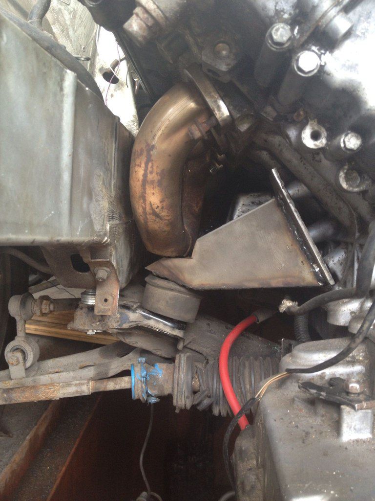

лапы сделал.
вот промежуточный вариант:
 надеюсь, сегодня уже на них будет мотор. каналы масляные идут через родные лапы. мои будут крепиться в стороне от места крепления родных ( на фотке со столиком видно должно быть), так что с каналами отчасти решено
пока понемногу разгребаем проводку, начал колхозить крепление вакуумника

Лапы уменьшай в размере, будет проще с выхлопом возиться. Я сначала накие же сделал, потом доработал

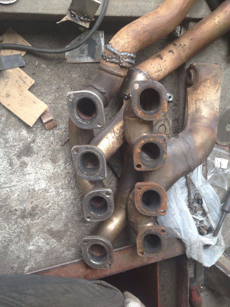

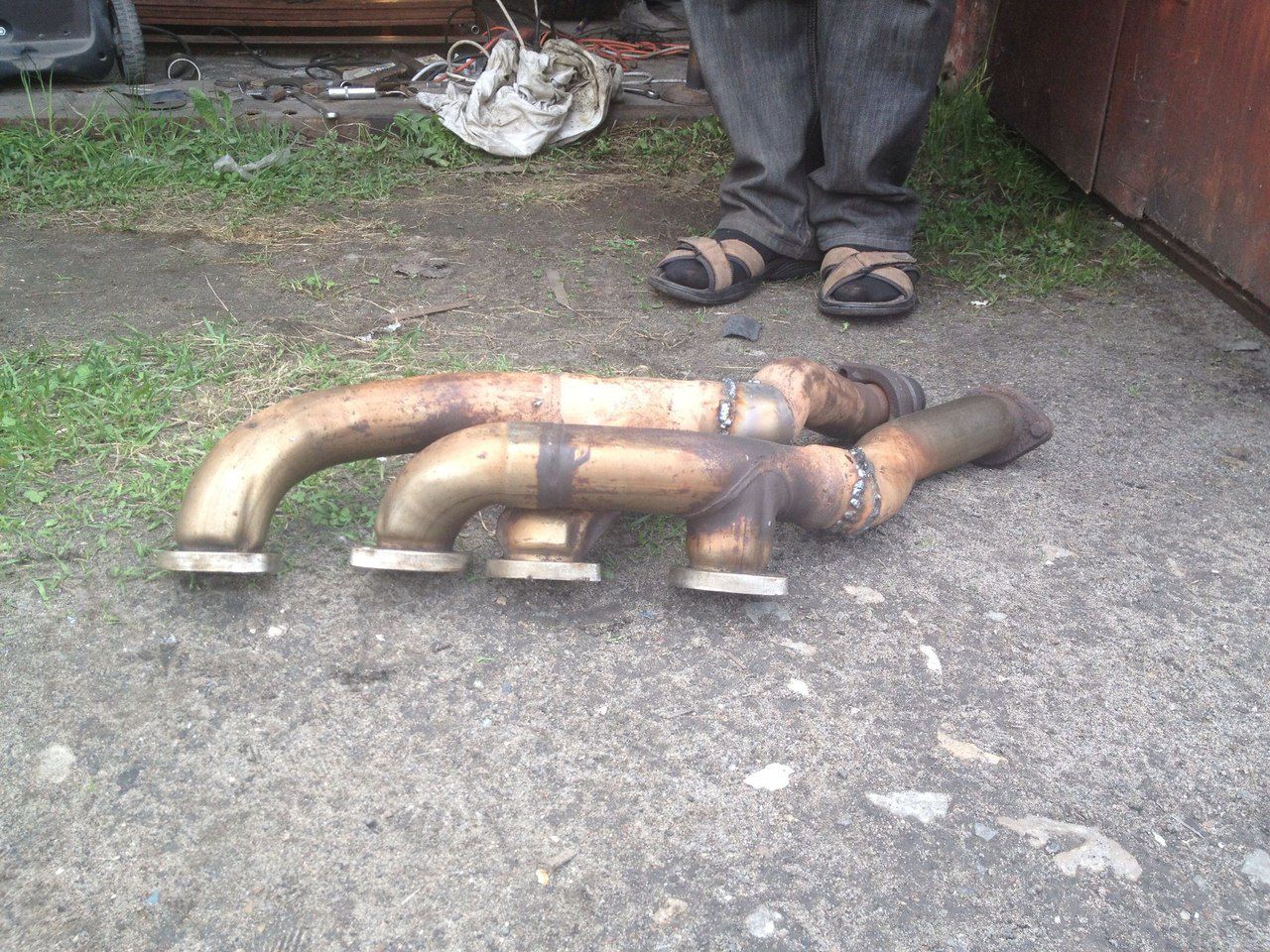

когда делал, знал, что скорей всего придётся скромсать "лишнего"
вчера пытался поставить коллектора от е38. сделал
получилось такое:
потом поставил лапу и расстроился, уже места не хватило. снял немного, но всё равно не лезет всё это туда с такими лапами в принципе:
далее поехал менять коллектор от "праворукой" х5 на нормальный
нашел, забрал
приехал мерить, другая засада:
фланцы совпадают только по одному цилиндру
в итоге спилил фланцы с е38х коллекторов, что так упорно колхозил, использую их как проставку, приварим на коллектор. он будет на 1 см дальше от головы, но до лонжерона не достанет. как-то так короче...

по поводу коллектров - мне из родных сделали переварили, даж подвезти можно и снять стартер в случае чего...

1. по поводу коллектора в итоге буду из этого цельного делать, изгибов 90-градусных уже купил

Возьми коллектора от х5 и не мучайся :)

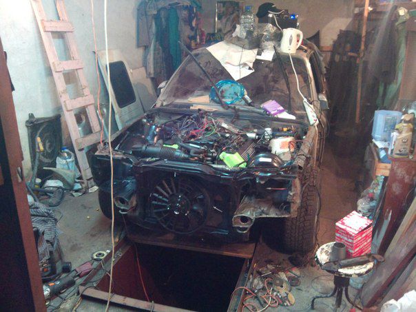

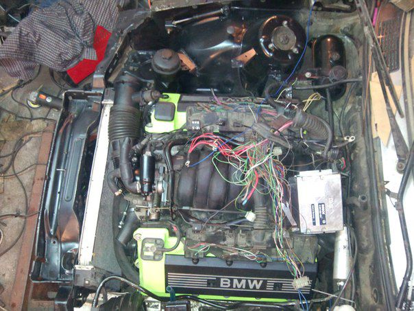

движемся очень вяло.
про стакан сразу отвечу: удлинил трубки. перенес на другую сторону, на место бочка омывайки
только русские умыльцы коряво удлинили. просил +1 метр, в итоге вырезали трубку на  23 см, взамен трубку на 85 см вставили
получилось так:
хотел прокинуть ПОД мотором, в итоге резиновые шланги только спереди помещаются
под сам стакан запилил мини-крепление
получилось примерно так:

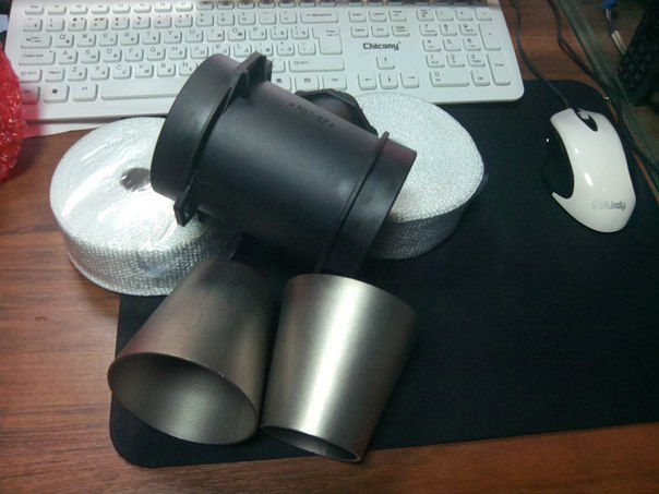

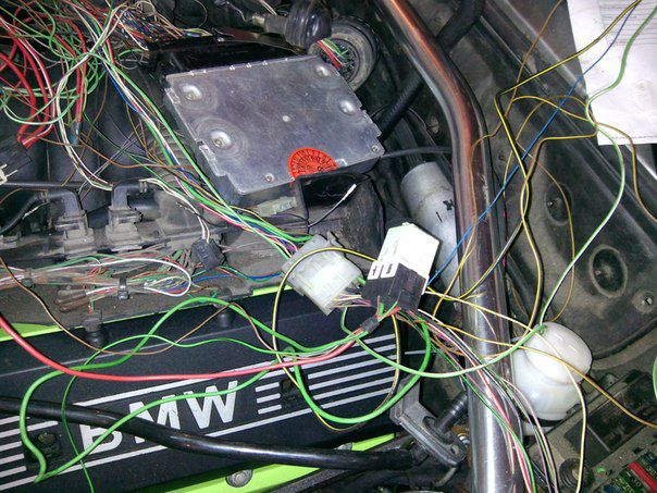

наконец приехал мозг...404й. со 2го раза правда, но это не суть
купил расходомер, переходы с 70й трубы (Которая получилась с X5 коллекторов) на 60 мм для остального выпуска
ну и заодно термоленту на коллектора
электровентиль от е46
и радиатор от 36го дизеля, он же от м3 е36
пока так
теперь ковыряния с проводкой.....пока самая опа для меня...

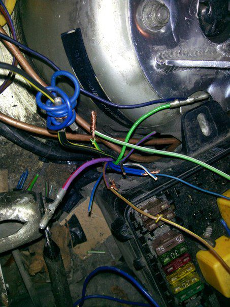

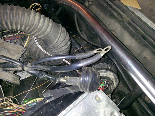

« Ответ #42 : 02 Августа 2013, 18:08:17 »

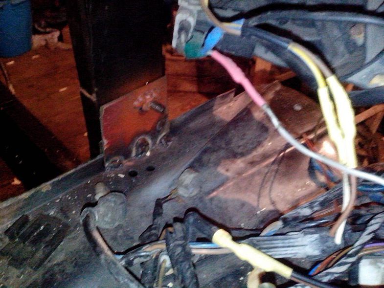

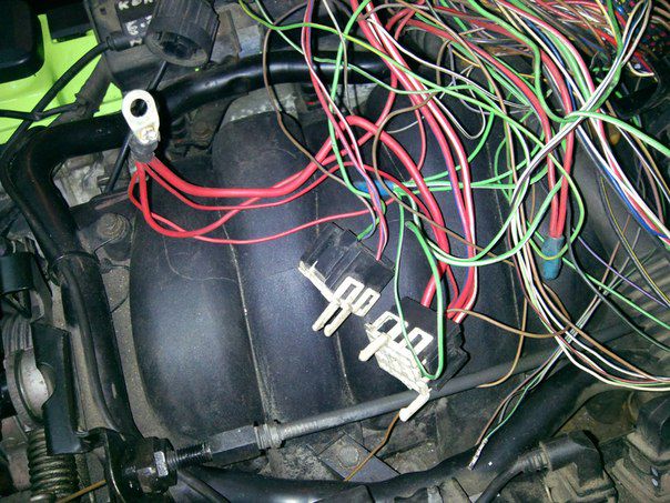

с проводами в машинах у меня всегда как-то туго было...
если кто подскажет, буду признателен
в общем имеем такую картину:
штекер с м60 и штекер от блока предохр. е30 325е (штекер прямоугольный был)
что висит неподключенное:
m60:
зелено-черный
коричневый
бело-желтый
фиолетово-черный
зелено-коричневый
черный (толстый)
красно-белый (толстый)
фиолетово-коричневый
зелено-черный
фиолетово-белый
e30:
Зеленый (толстый)
Фиолетово-красный (толстый)
сине-желый
черно-коричневый
фиолетово-зеленый
сине-белый
ещё есть пара разъёмов под релюшки пустых и красная клемма
пару клемм аля "земля на датчики или что-то в этом роде"
и с моторного штекера идёт ещё релюшка:
там на ней:  зелено-черный и коричневый, красный (толстый), зеленый (толстый)

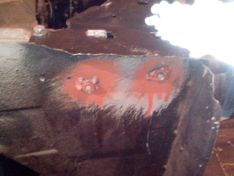

ВСе-равно масштабно. Вон смотрю в подкапотке уже растяжка появилась. Что по подвеске планируешь?
распорку эту давно на синюю заказывал. Пока сюда одел - чуть не родил. пришлось поковыряться..... специально нерегулируемую заказывал, чтобы стаканы на место поставить, но всё же проще наверное регулируемую, а потом уже разводить её на нужный размер...

пытался завести
пукнуло пару раз с правой головы
левая решила промолчать....
свечи в левой голове мокрые

« Ответ #49 : 13 Августа 2013, 15:55:39 »
собственно думаю будет понятно. Держиться очень крепко, не калыхнется.
и того, 4 болта на сторону!
