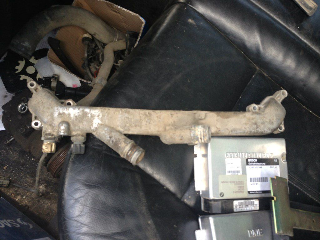

по охлаждению
задняя трубка с охлаждайкой
-с неё оба патрубка на печку
-у неё же сейчас поставил на одном патрубке тройник. от тройника шланг идёт в расш. бачок м20 ( сейчас сделал крепление где площадка аккумов)
-тонкий шланг расш. бачка само собой на радиатор
шланг который у термостата средней толщины (который на расш бачок должен идти) сейчас заглушил, т.к. вместо него тройник на печку
по остальному вообще ад...
