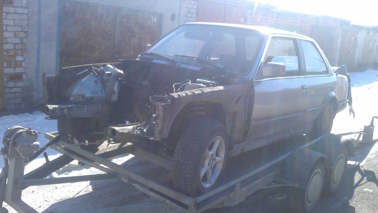

чуть позже забрал у знакомого е30 купешку 325е. мотор почти неживой, но меня более интересовал кузов, ибо всю её он разбирал и досконально проваривал, далее забил на тачку...
потом мотор убивал его брат, ещё один парень... потом забрал я для свапа м60
ездил на ней с мыслями - "ну сейчас двигло умрёт ,сниму и буду ставить м60". движок жил... времени не было ни на что. сначала изменения в личной жизни в виде свадьбы внесли коррективы в корчестройку, далее год назад открыл свой небольшой бизнес - часть денежки ушло туда. за это время меня многие долбали тем ,что я никогда его не воткну и т.д. несколько человек мне предлагали его поставить за деньги. и даже когда финасы имелись на работу "под ключ" - не хотел отдавать, т.к. хотел запихать его туда сам

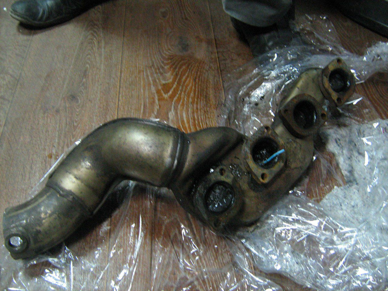

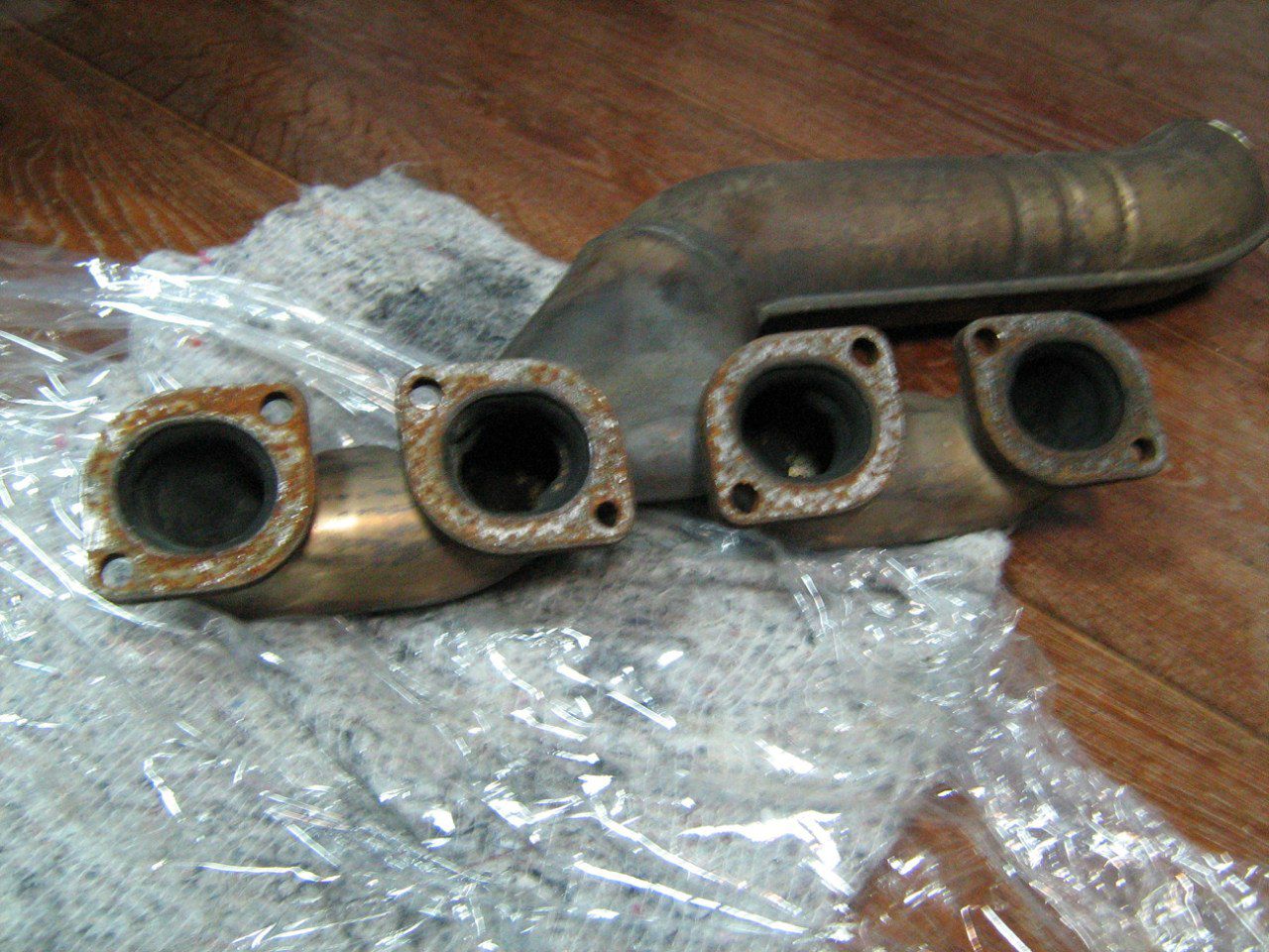

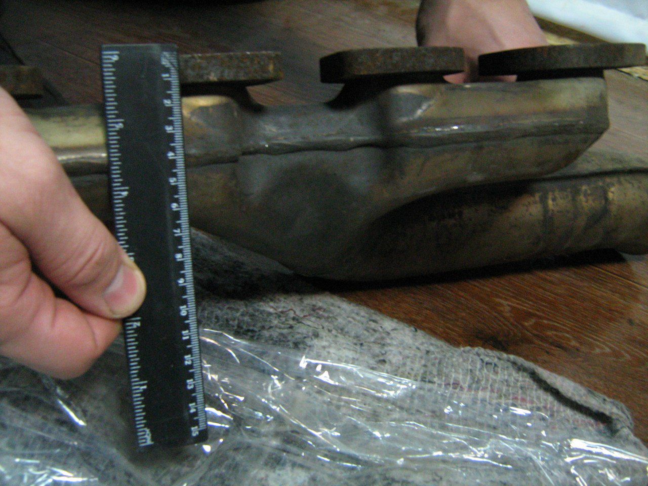

на прошлой неделе купил коллектора:
вот этот кстати не подошел - оказался походу от праворукой бнв ( возят у нас на з/ч контейнерами с Англии)
как оказалось при примерке - упирается в стартер....

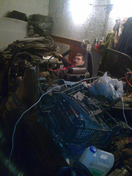

одной из загвоздок была трабла с гаражем - а именно надо было допилить е38 и вывезти всё лишнее, чтобы поместилась тачка
вопрос решился иначе - сотрудник предоставил мне в пользование свой гараж с ямой
в итоге за пару вечеров в одиночестве снял м20 и по-максимуму подготовил пространство

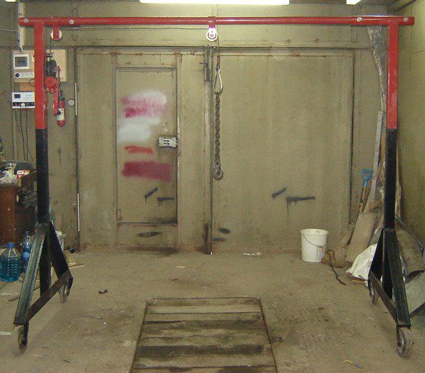

далее был другой вопрос - надо было тальку
одни предлагали себе в гараж влепить двутавровую балку под потолок, на неё на колёсиках тальку. круто, но дороговато. а теперь корч строить приходится почти без бюджета
далее думал запилить такую штуку разборную:

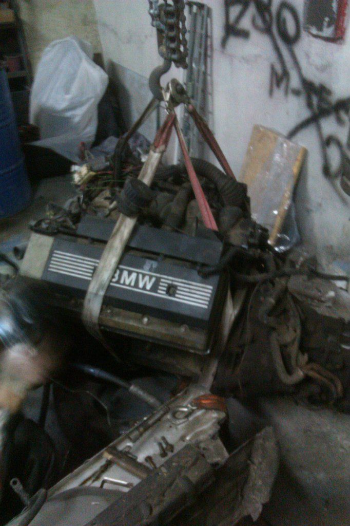

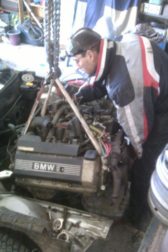

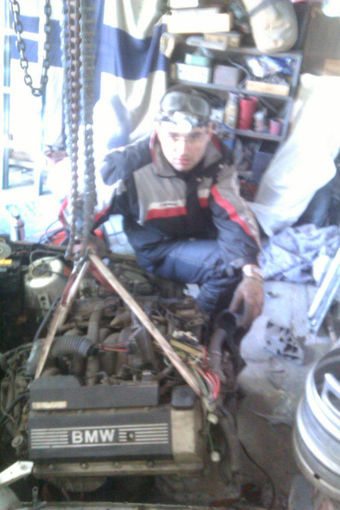

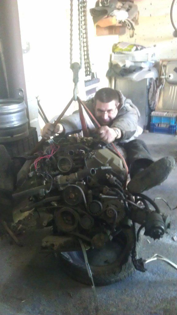

но в итоге с другом договорились ,что свапнуть можно будет у него в гараже -есть талька

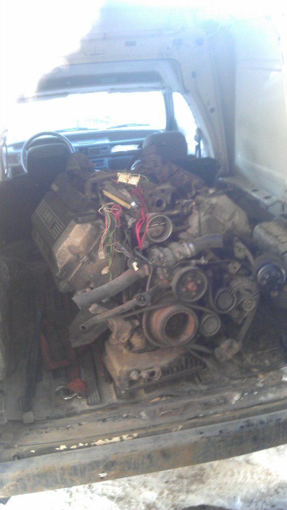

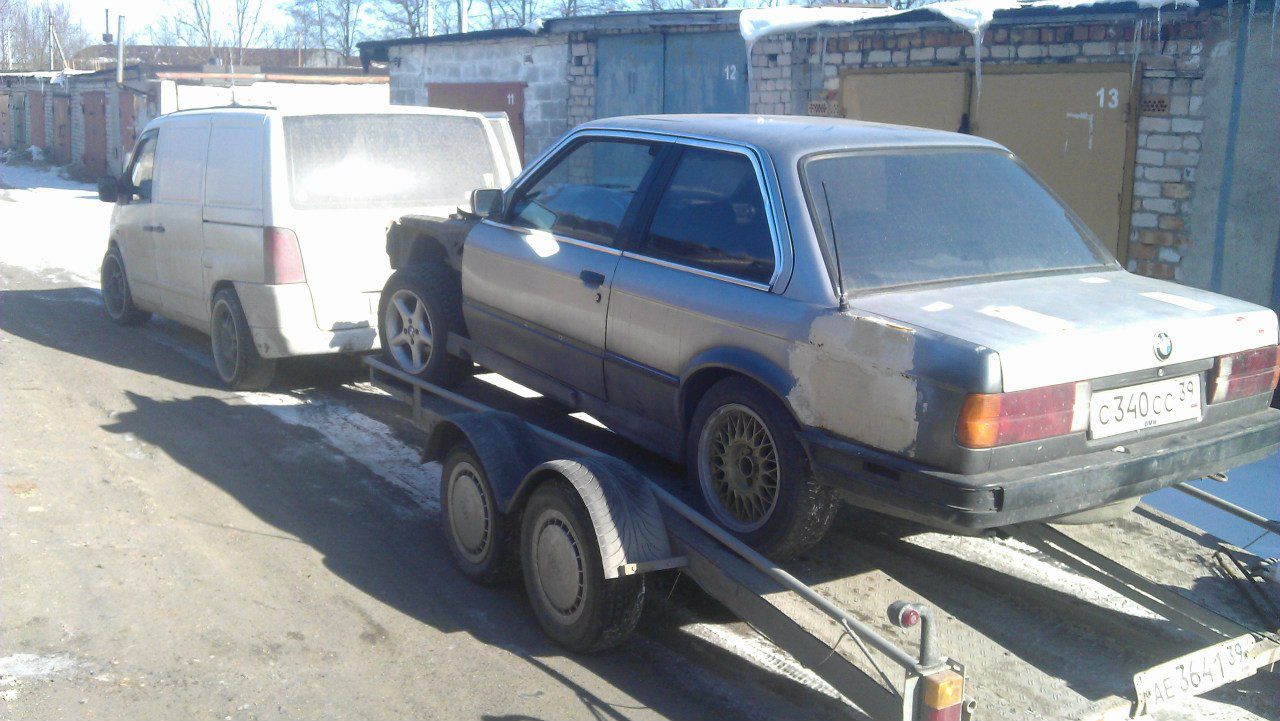

нужно было только выполнить квест в виде притаскивания тачки с одного гаража, мотора со второго гаража... и всё это в третий, потом назад
в итоге в субботу в 8-30 утра погрузили в каблук м60
отвезли в гараж с талькой
далее на другой конец города за тачкой
в 12-30 всё было в одном гараже
в итоге корешь сказал, что к 16-00 надо уже освободить гараж..... ВАУ!, подумал я...
ещё не были сняты старые лапы и коллектор с одной из сторон

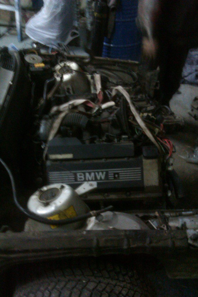

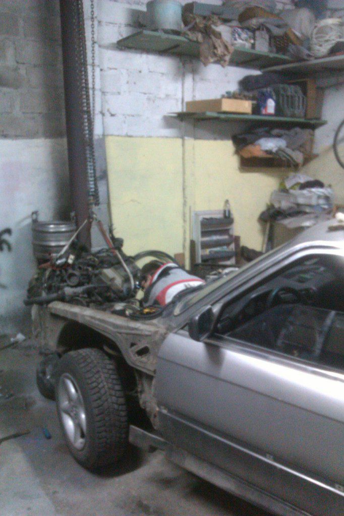

короче вдвоём с братом у нас было несколько часов, е30 и м60
родная балка под коробку была мертва. взял от м20
села как родная
начали потихоньку запихивать

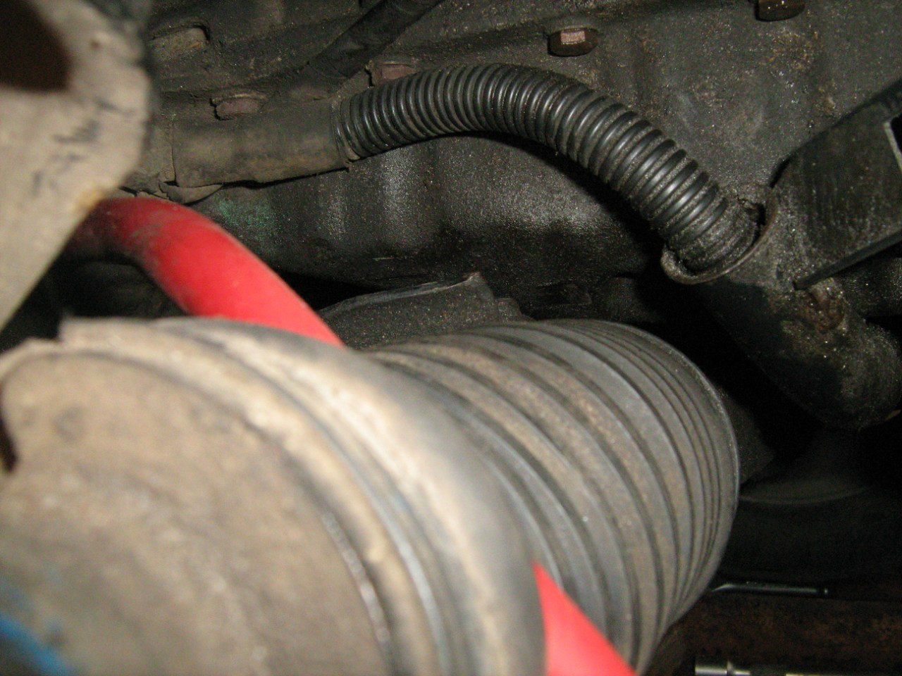

коробку прикрутил, поддоном через деревяшку кинул на переднюю балку
рейку не смещал, не мешает. соответственно, с карданчиком не было гемора
потом накинул лапу от е34 с водит. стороны и коли рядом лежал коллектор, быстренько его прикинул по месту

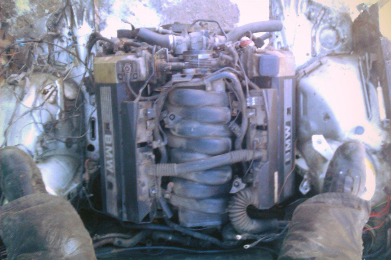

в данный момент стоит, далее надо обходить карданчик
второй коллектор не сел - упёрся в стартер.
тачку уже надо было выкатывать

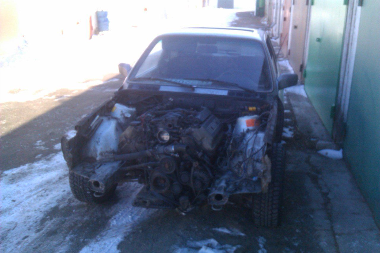

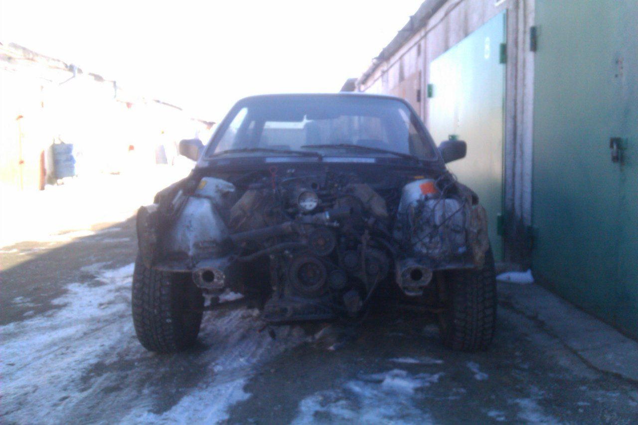

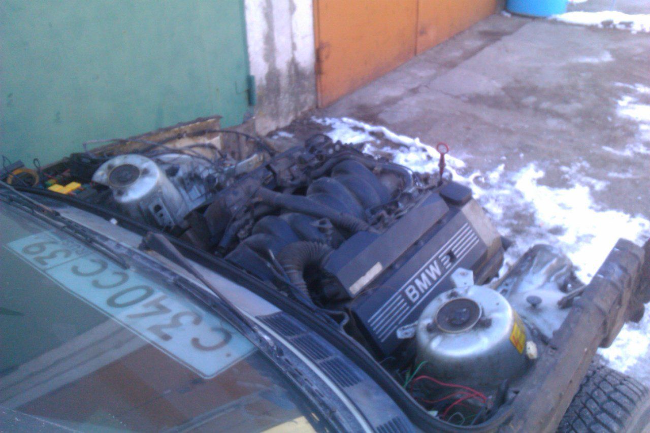

пока итог такой:
-теперь попытаться сдвинуть ещё на 5-10 см к тоннелю - там пока мешает куча патрубков походу от охлаждайки
в нынешнем положении ,которое не особо нравится видно, что радиатор поместится разве что в телевизор.
-делать лапы с подушками под лапы е34
-смотреть ещё раз по креплению коробки, т.к. на фотках видно, что мотор чуток набок
ну и далее как обычно - выпуск, вакуумник, проводка и т.п. мелочи ещё на много ковыряний

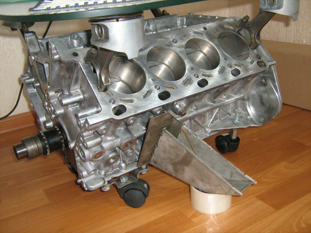

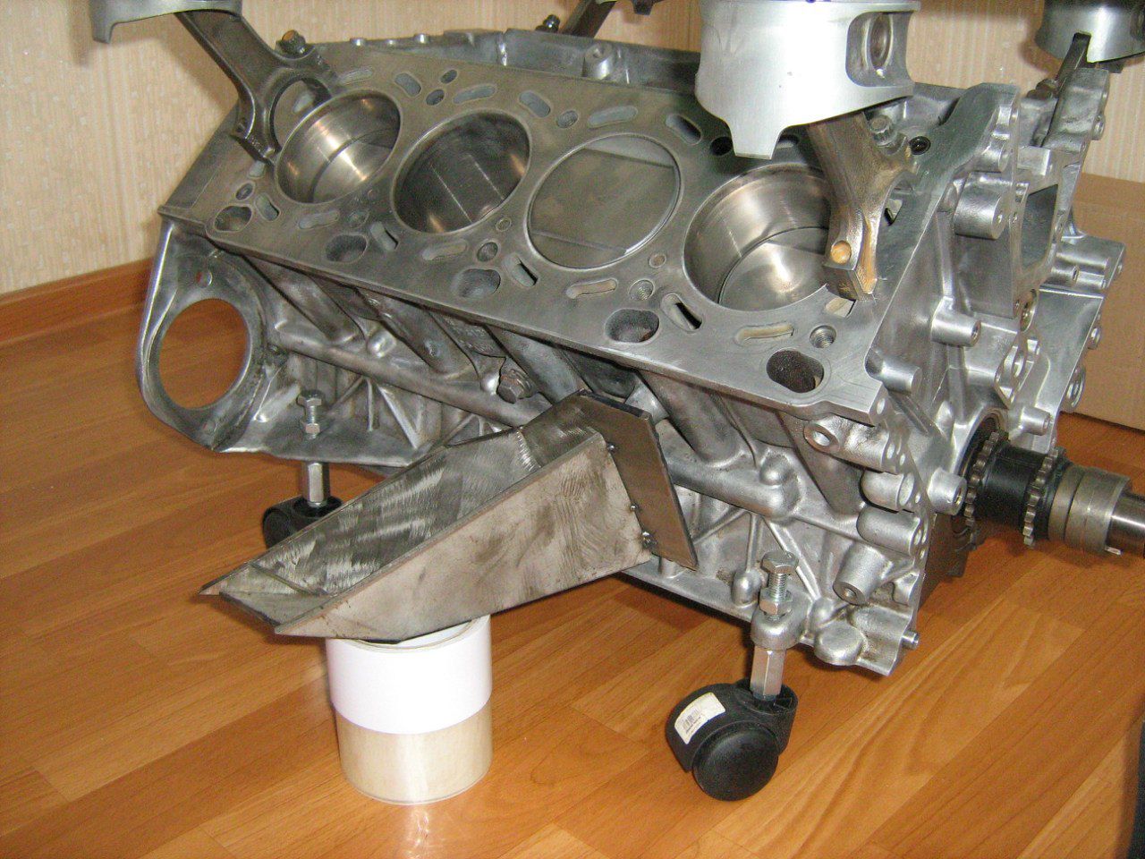

кстати, недавно запилил домой столик из м62в35
вариант очень "сырой" и не финальный, но так. похвастаться  :-[

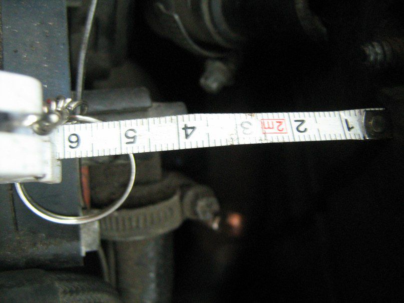

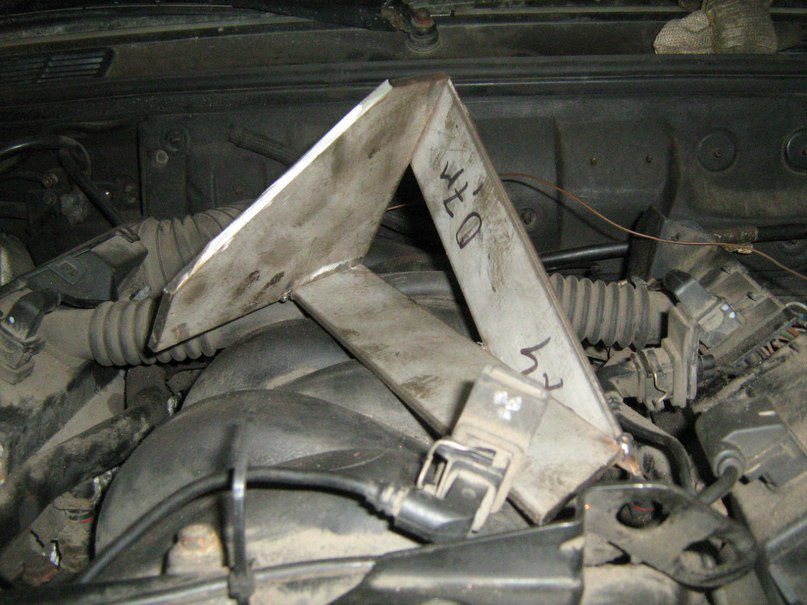

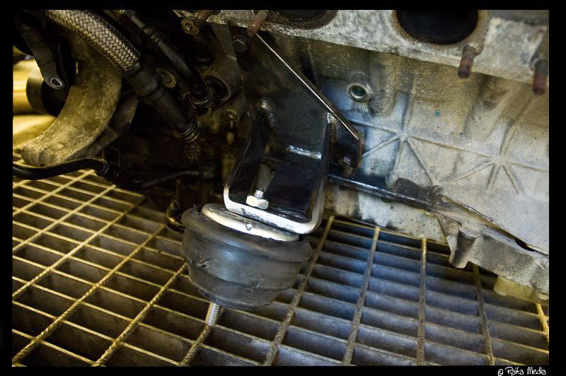

вчера замерял расстояния

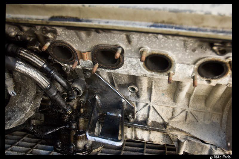

24 см от отверстия на лапе е34 до отверстия под под лапу на балке....
6 см от моторного щита до торца впускного коллектора...
походу реально придётся колхозить крепления

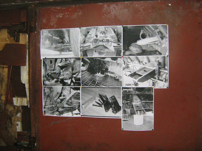

вчера долго обсуждали вопрос креплений
такие штуки реально крутые
т.е. садятся дальше родных лап и ближе к балке получаются

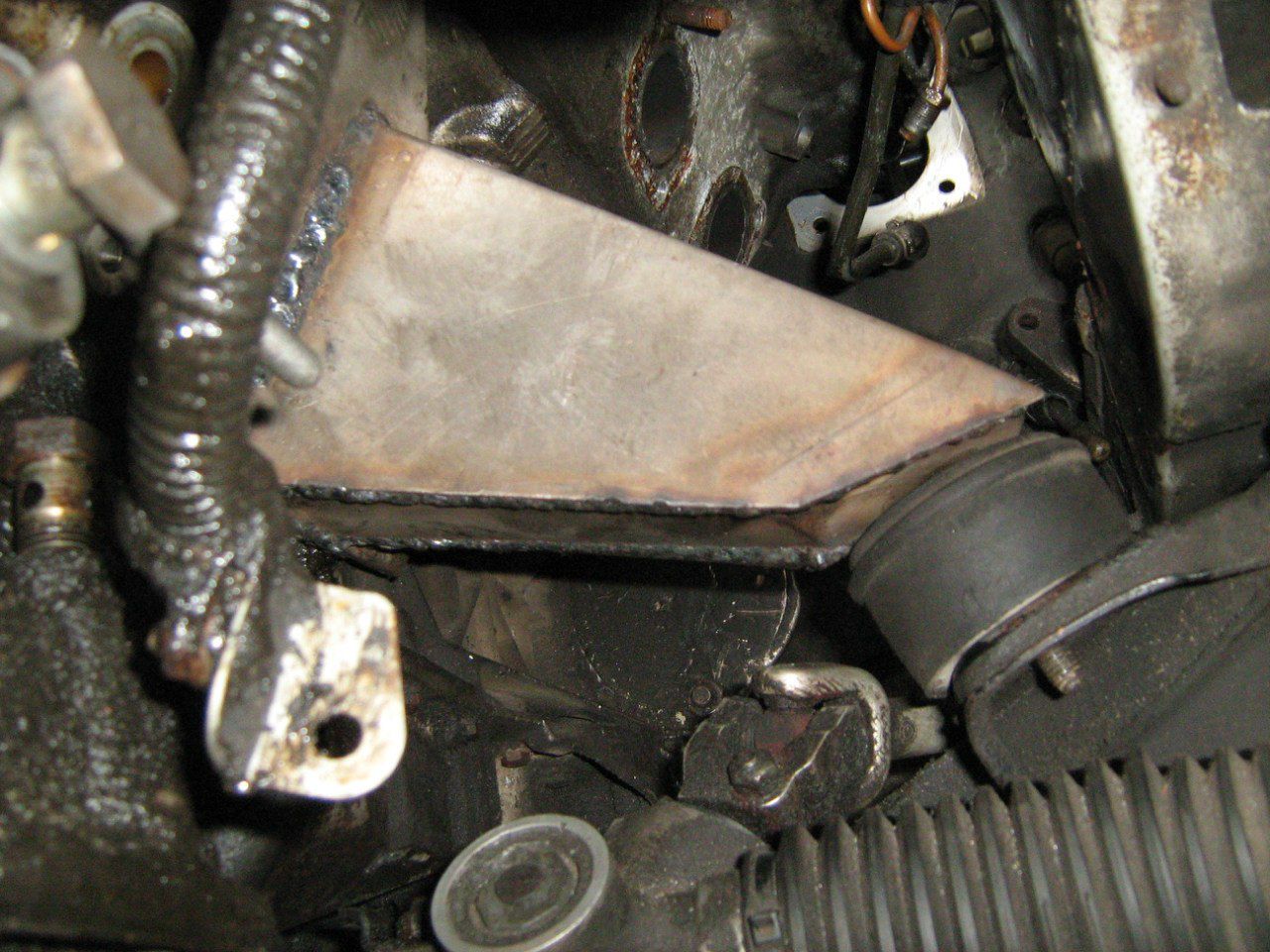

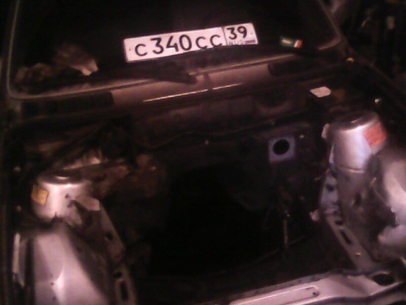

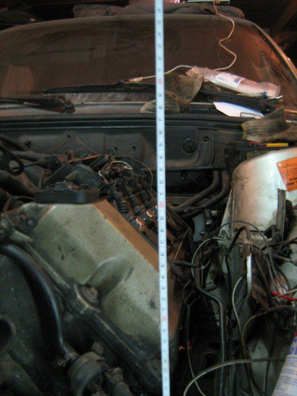

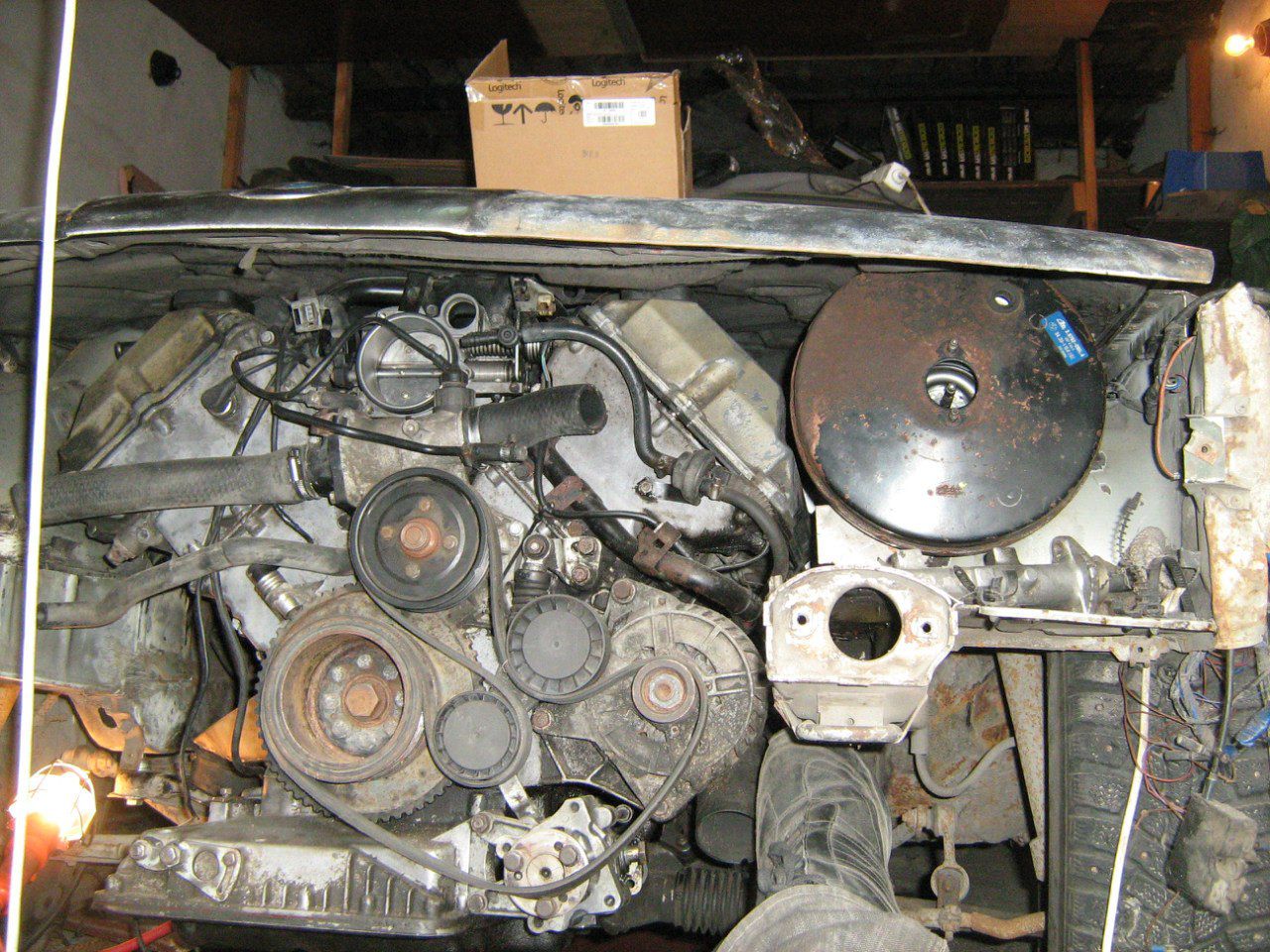

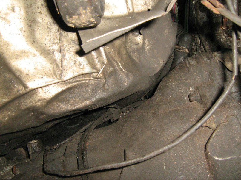

из вялых изменений:
пропихнул мотор глубже
дальше не вариант без распила тоннеля (сейчас ещё меньше зазор):
с опущенной балкой выглядит так
такую стену для себя запилил
правда, запилил поздно, ибо корявый набросок лапы был сделан до
так что надо будет переделывать
как видно, балка пока очень коряво опущена, как будет возможность сделать нормальный чертежик, закажу нормальные проставки
так что если у кого есть чертежик с точными размерами и готов поделиться - буду очень признателен

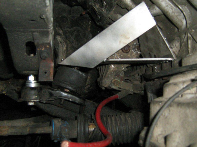

« Ответ #16 : 30 Апреля 2013, 17:23:17 »

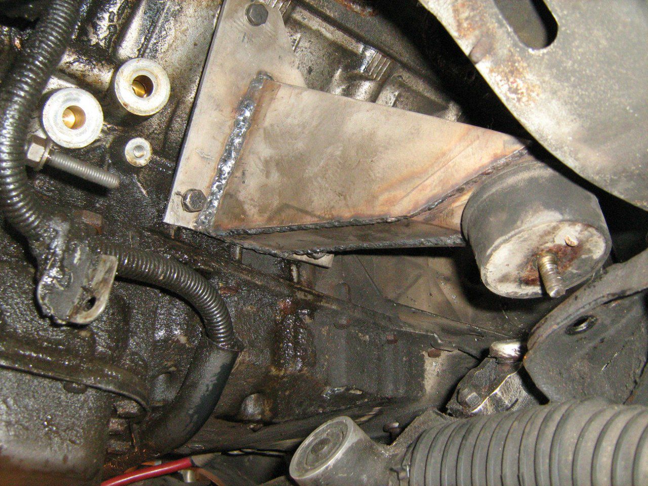

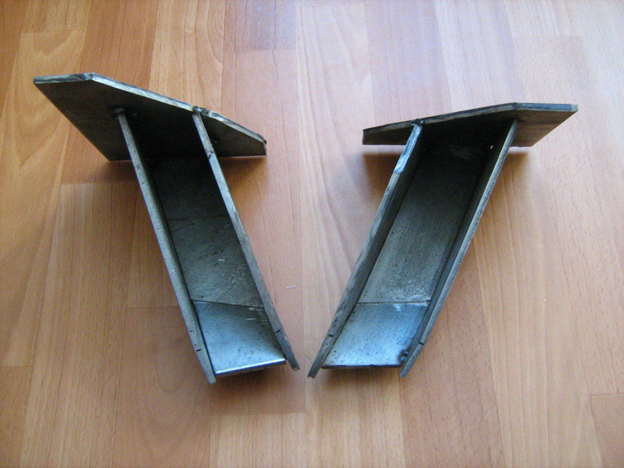

Дим, молодец!!! подписался на темку, будут следить. Загвоздка только с одной лапой???? Там же еще вроде-бы какие-то каналы в лапах проходят...Поражаюсь твоему упорству и терпению!!!
лапы сделал.

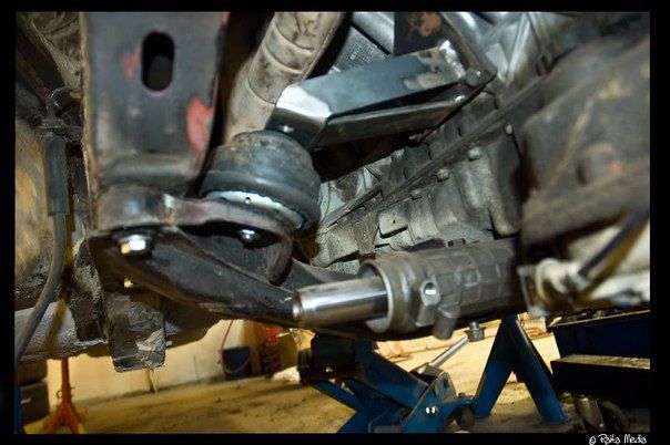

вот промежуточный вариант:
 надеюсь, сегодня уже на них будет мотор. каналы масляные идут через родные лапы. мои будут крепиться в стороне от места крепления родных ( на фотке со столиком видно должно быть), так что с каналами отчасти решено
пока понемногу разгребаем проводку, начал колхозить крепление вакуумника

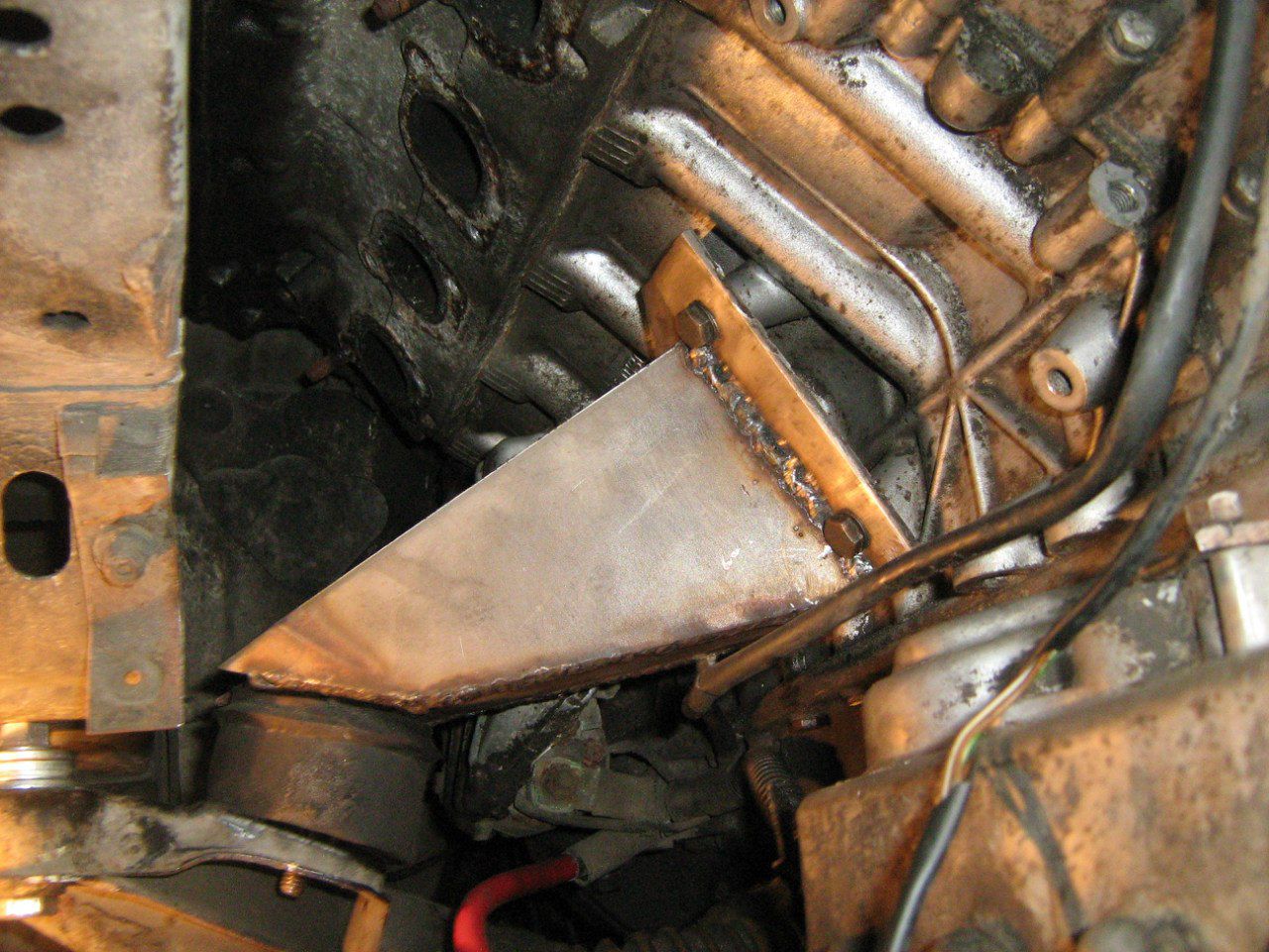

по поводу лапы и канала
сделаем как-нить так

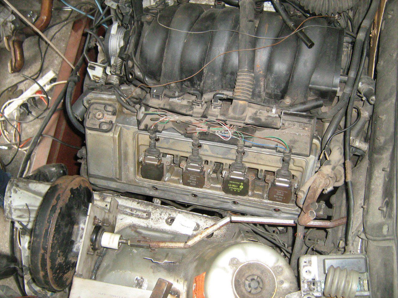

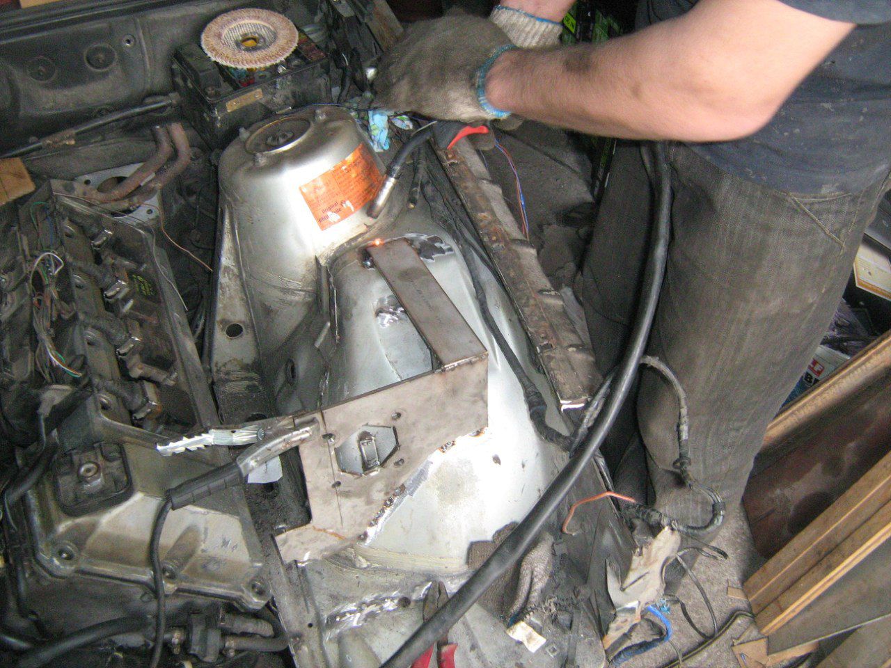

« Ответ #21 : 07 Мая 2013, 14:01:22 »
из свежего

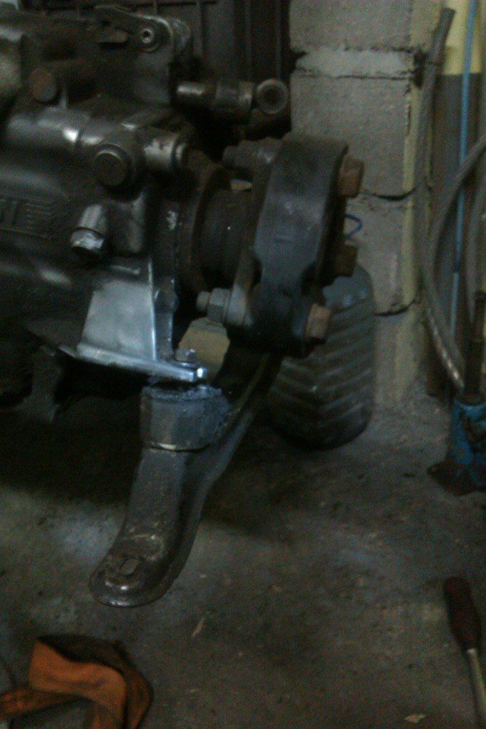

лапы проварили, посадили мотор наконец-таки
зазор между балкой и поддоном около 1,5 см получился
запилили место под вакуумник
вот такая загогулина
запилили тягу
примерили капот
потом оооочень долго возился с двойным коллектором от е38, пытался обойти карданчик, кучу времени убил, всё бестолку. скорей всего возьму труб и изгибов и буду делать из X5 коллектора
с правой стороны 38й коллектор вообще не лезет по ширине никуда
сегодня постараемся запилить кардан
моск от 540 так и не приехал.....

Что-то не понял капот закрылся??
е-28 м20б20 1982г - была,  е-28 м20б20 1984г.- успешно восстановлена - м20б20 с турбой от м21 - продана
e-34 м50в20 1995г.-катаюсь, хочу м50б26)))
  • Сообщений: 4591
  • Репутация +205/-105
« Ответ #24 : 08 Мая 2013, 11:43:26 »
капот можно сказать закрылся. просто нету телевизора, потому так выглядит всё
гтц тогда скатаюсь на разборки на днях, гляну
