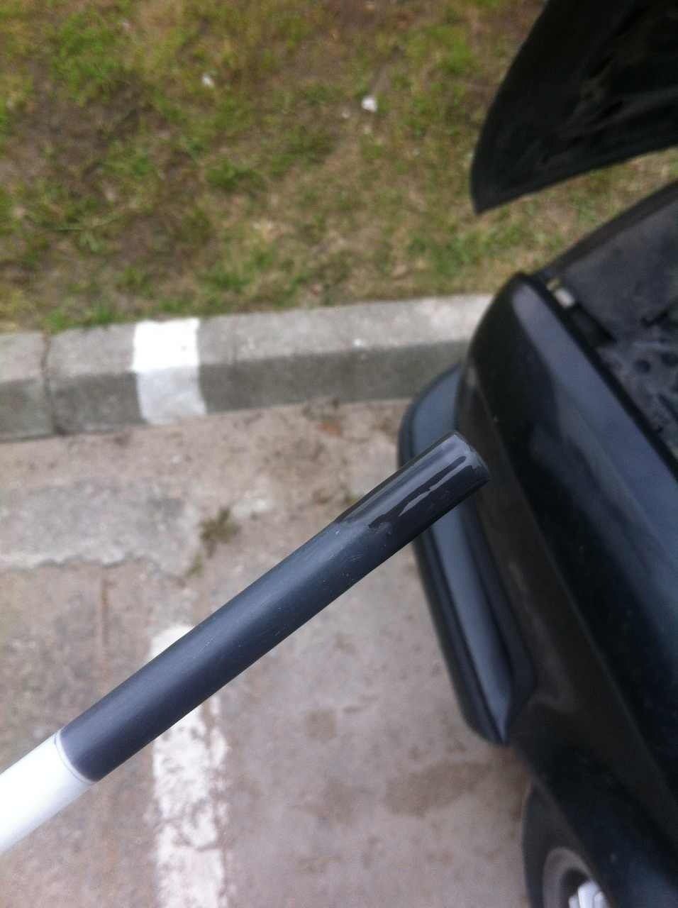

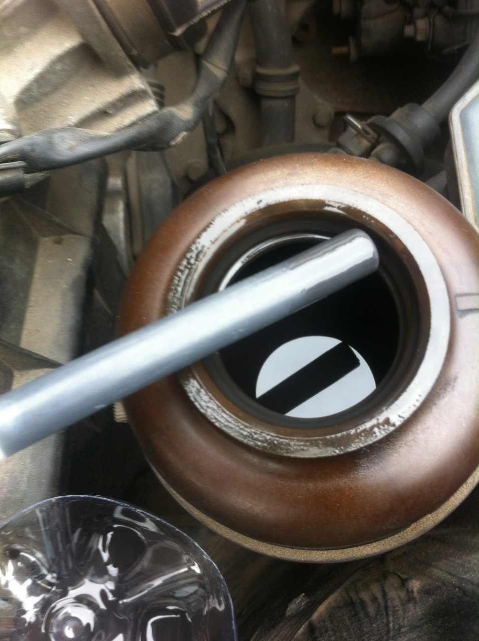

Вопрос: что можно безболезненно долить сюда?  атф, насколько я знаю, разное бывает, отсюда и вопрос.
не сильно сопливит рейка, возиться с ремонтом или заменой атф-ки целиком пока что нет желания и возможности.

Тогда лей любой АТФ Дексрон 2. У нас используется только они. Но никто не гарантирует что там оно, никто не гарантирует 100% совместимости жиж разных фирм, и никто не гарантирует что это всё в гумно не превратится. Я лил у меня всё ОК, но я лил той-же фирмы что предыдущий владелец.

я тоже не уверен, что там залито каталожное. цвет жидкости уже намекает на необходимую замену, это да. в общем, и на том спасибо, поменяю жидкость на днях.

Ну лучше поменяй, а то если жижа в гумно превратится то и рейка и насос могут накрыться. Если всё-же ооочень надо дотянуть до конца лета, то попробуй смешать в маленькой ёмкости отработанную с новой и взболтать, если ничего страшного не произойдёт, то можно попробовать долить. Хотя в принципе если течёт не очень сильно, то можно ездить пока хоть что-то есть в бачке.
