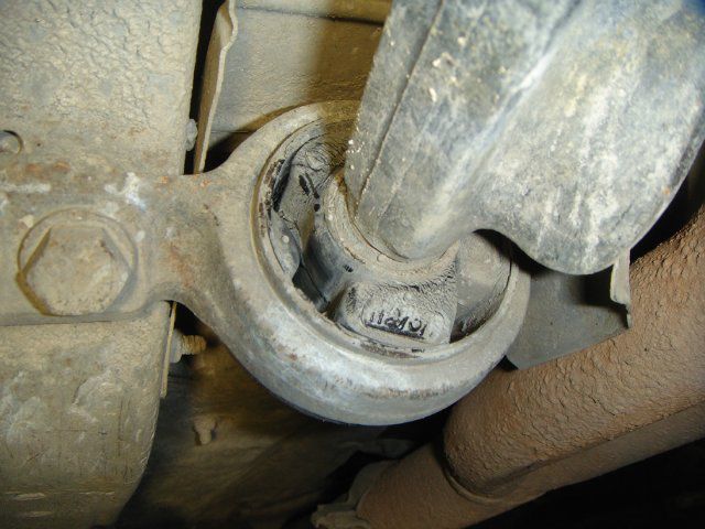

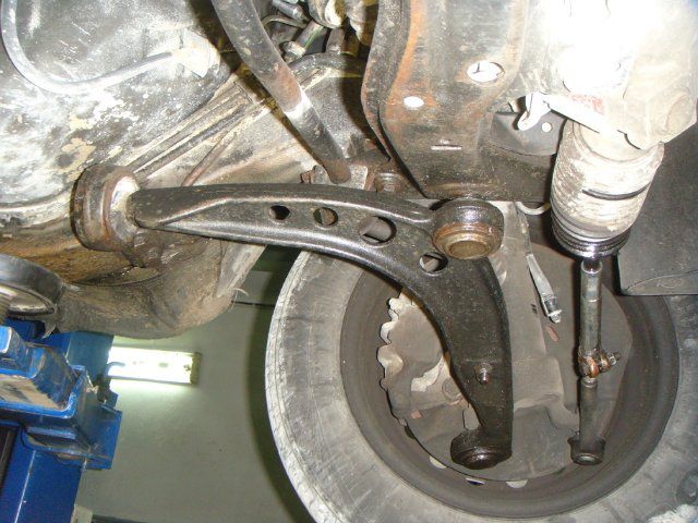

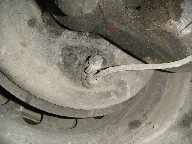

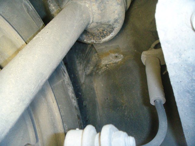

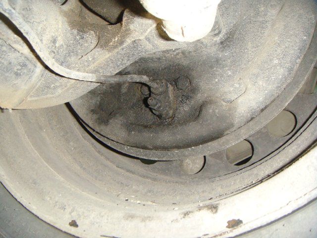

Загнал  позавчера Универсального Солдата на подьемник.

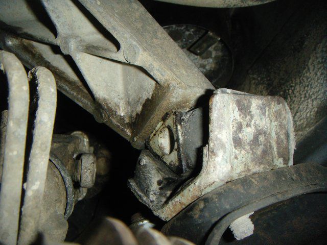

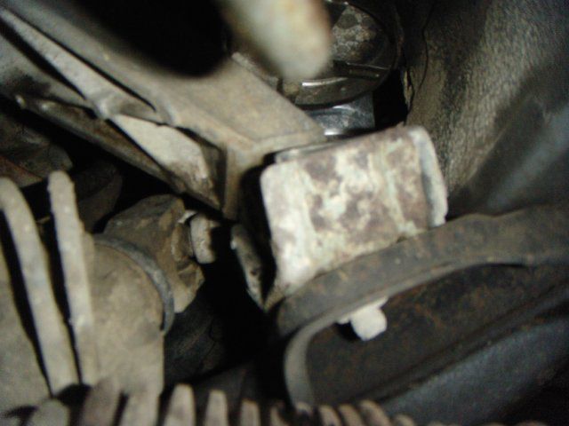

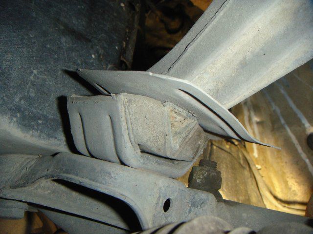

В ходе дефектовки обнаружили оторваную подушку ДВС , разорваную муфту кардана , подтекающий задний тормозной цилиндр , надо делать ...

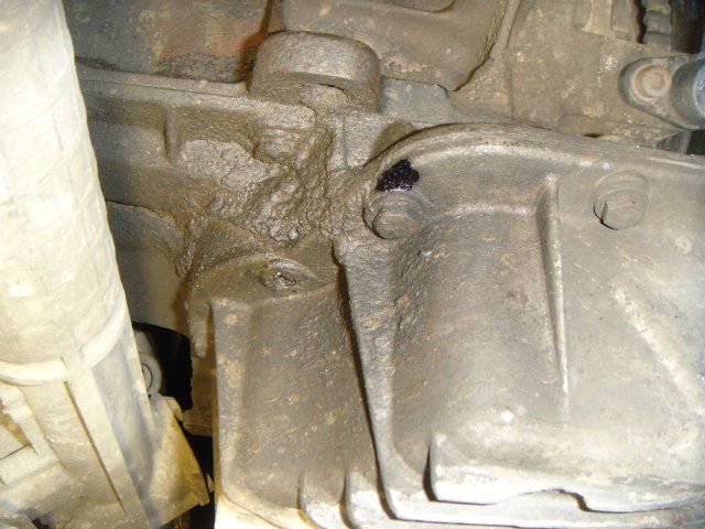

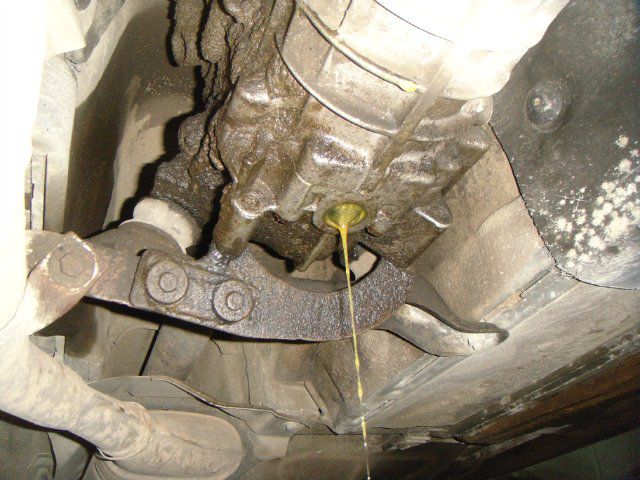

Заменил масло в коробке , была полусинтетика шел жл5 , залили кастроловкский декстрон .

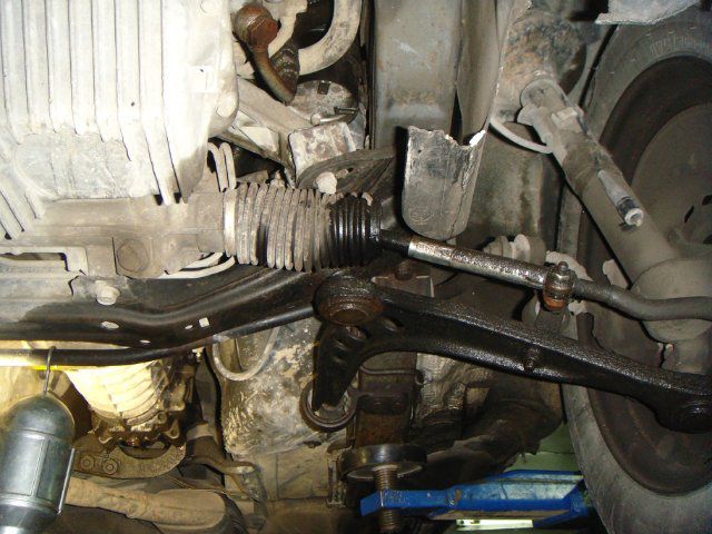

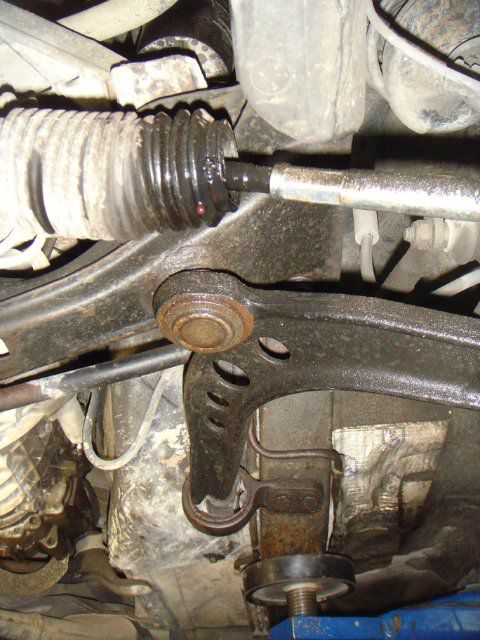

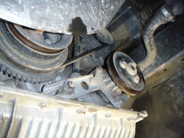

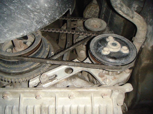

Снял таки ремень с насоса гур , невозможно потекла рейка, расход жижи стал пол литра в день. Буду готовиться на переход к 36 гуровой рейки. Штатная ну очень длинная.

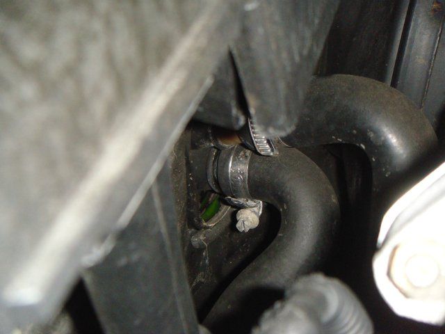

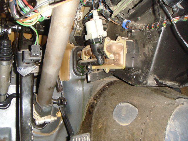

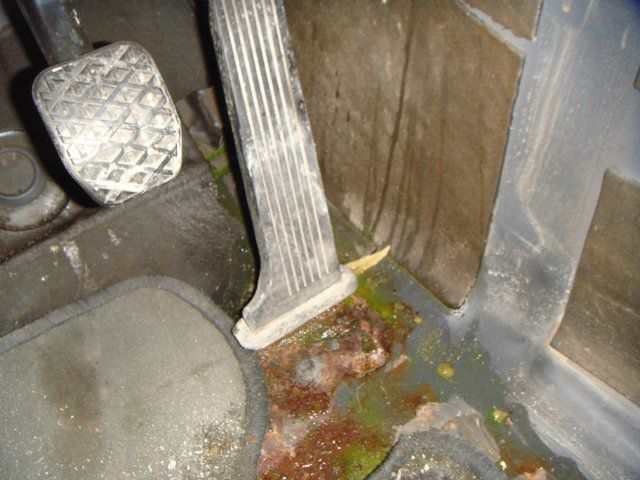

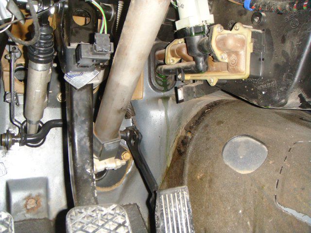

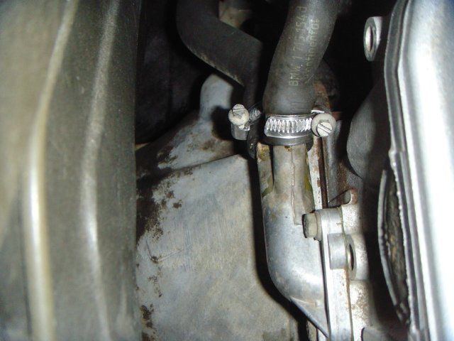

 Ехал домой  , почуствовал резкий запах антифриза ... Смотрю , а он херачит на коврик ...ну ппц((( Приехал в гараж, смотрю фигачит из под простой трубки . Трубка судя по всему пластиковая , на ней хомут и шланг БМВ , все оригинал. И судя по всему не откручивалось ничего с завода ... Интересно могла ли лопнуть пластиковая трубка ? Печаль короче(

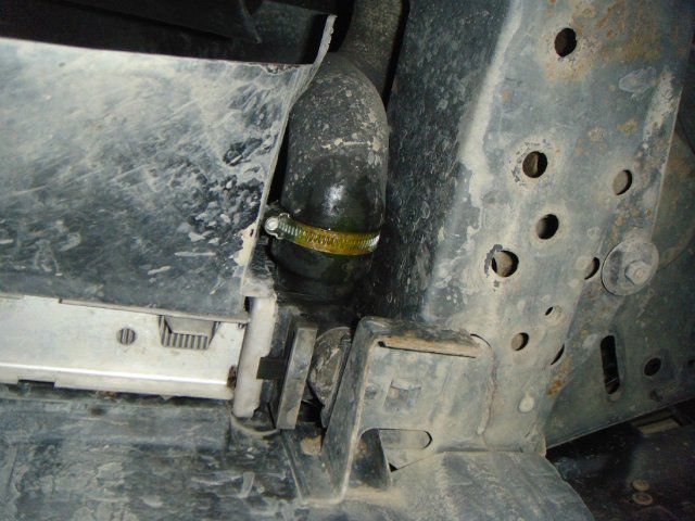

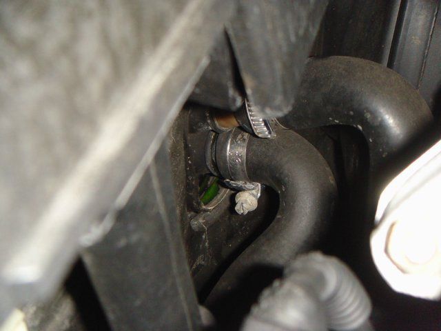

Ну и так по мелочи , подтекает почему то шланг на радиаторе, так же сайленты в печали передних рычагов и т д ...

« Ответ #145 : 20 Октября 2013, 11:17:06 »
Где с коробки г-но вытекает эт просто ппц!))))))

« Ответ #146 : 20 Октября 2013, 11:27:31 »
Скорее всего она и лопнула, к сожалению это цельная конструкция с клапаном. Хотя корпус клапана тоже прыщет из всех щелей.
  • Сообщений: 1647
  • Репутация +20/-2
  • Локация: Новороссийск
« Ответ #147 : 20 Октября 2013, 20:41:07 »
О блин , надо менять ету байду срочно... :-\  Сам клапан , пока он открыт, вроде даже ничнго , но стоит его прикрыть или закрыть , то все труба , сыт со всех щелей  :-\
  • Сообщений: 1656
  • Репутация +62/-5
  • Локация: Белгород
  • Телефон: g2O-S77-6ЧSЧ
« Ответ #148 : 20 Октября 2013, 23:17:26 »
Меняй конечно, заодно проверь все шланги и патрубки ОЖ.
