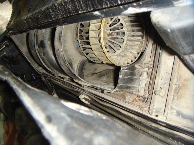

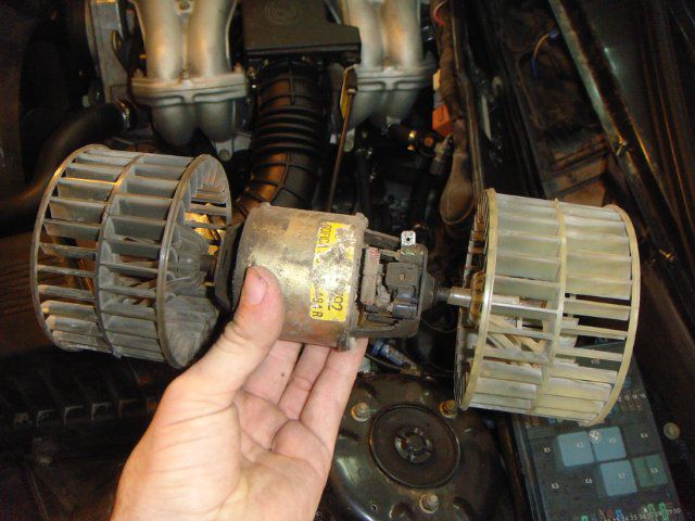

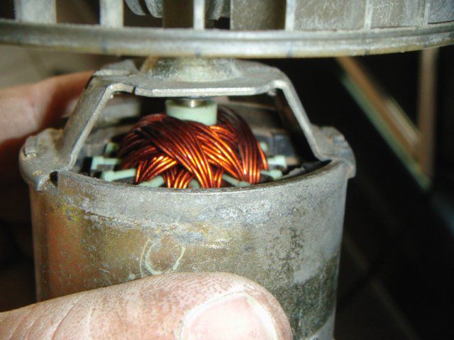

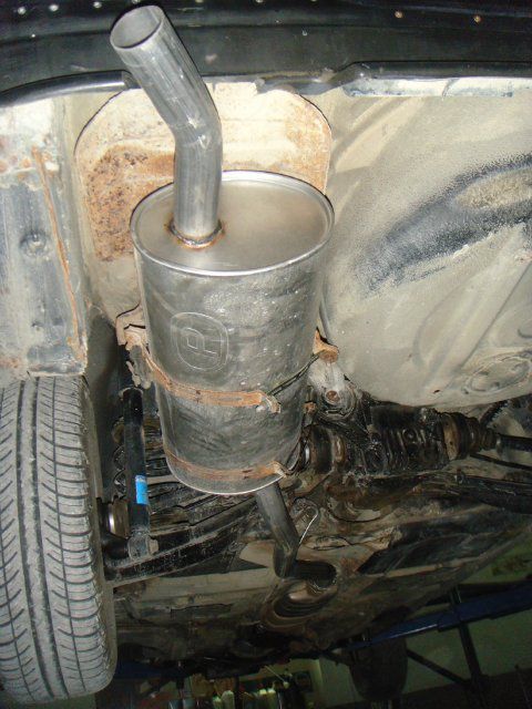

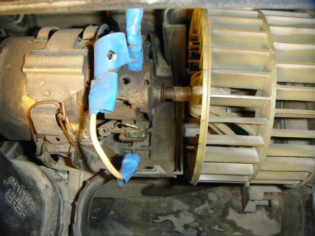

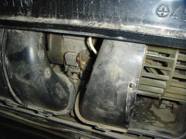

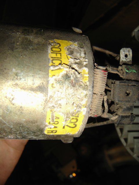

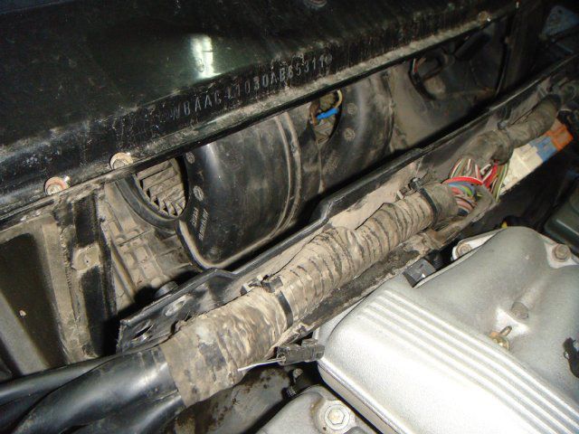

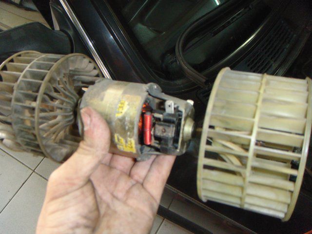

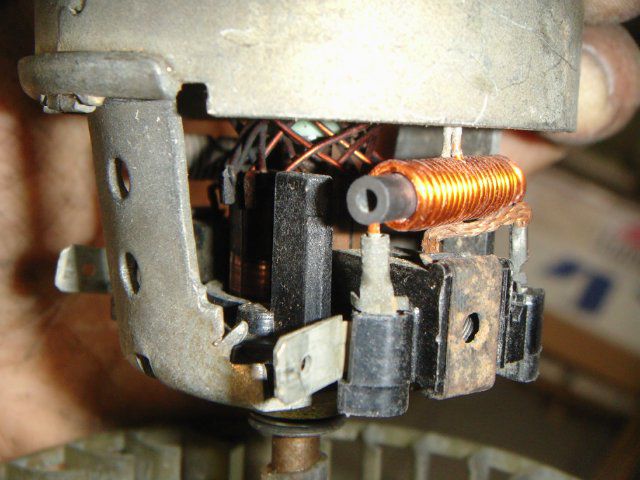

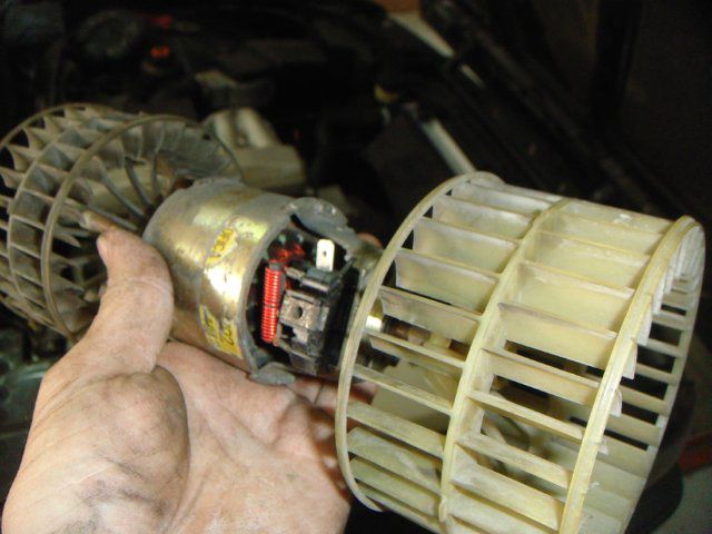

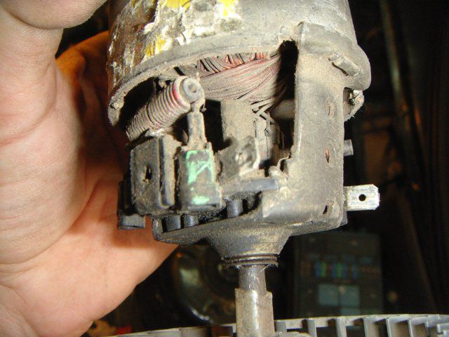

Из последнего : Победил моторчик печки. Оказалось мотор приколхожен на проволоке , на кочке его перекосило , стал задевать об кожух крыльчаток. Снял все ето дело , почистил подпилил , смазал , поставил на место . Теперь как часы.
Далее , замена масла , новый глушитель , новые накладки на педали .

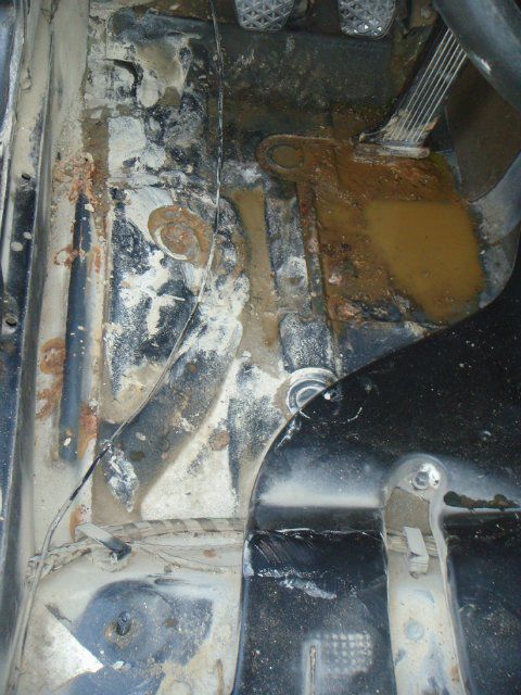

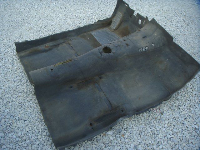

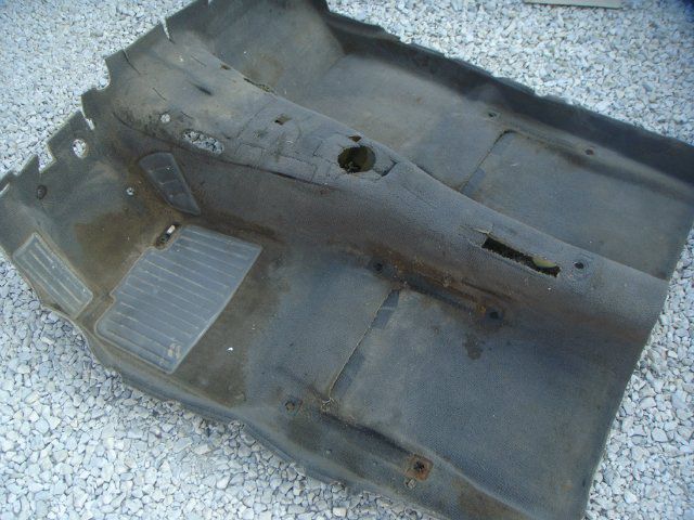

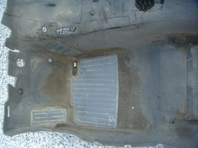

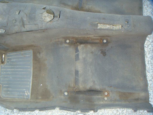

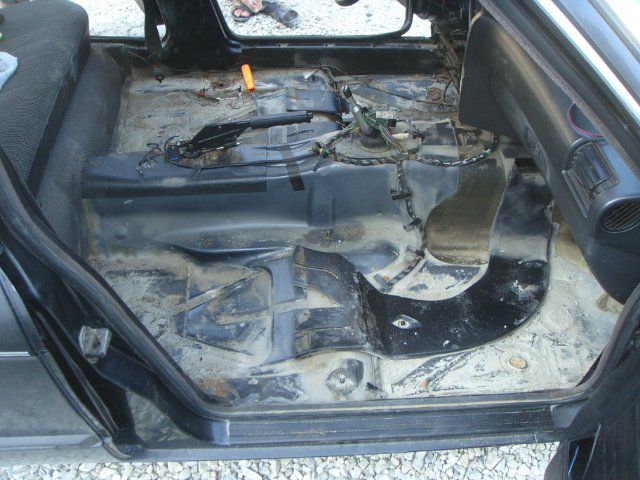

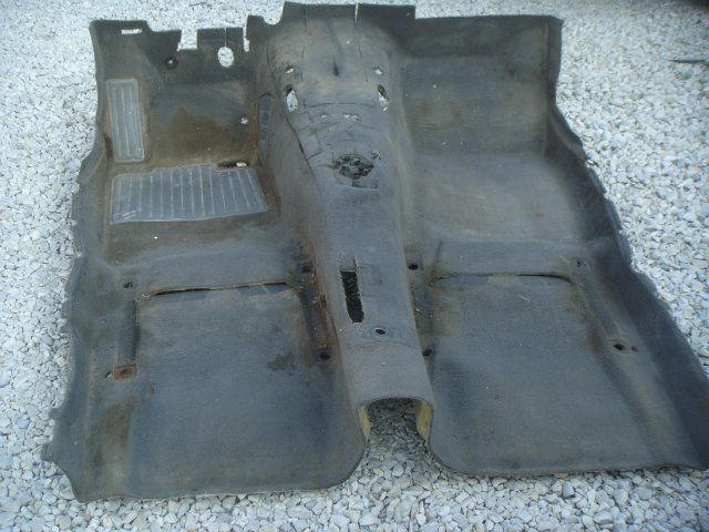

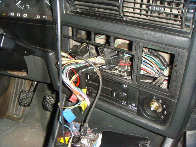

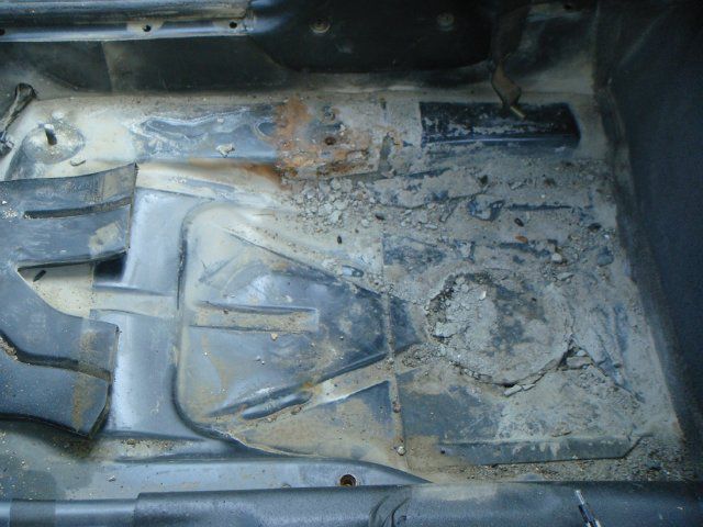

Затем раздербанил панель для аквапечати , раздербанил салон , достал ковер , нашел причину не всегда рабочего сцепления ., и куда уходит антифриз ...

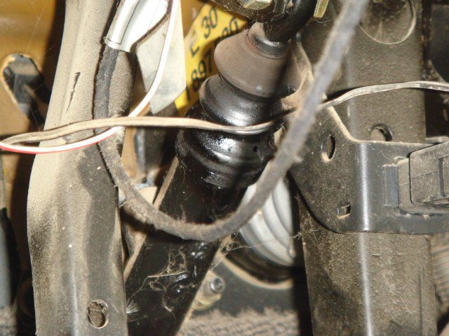

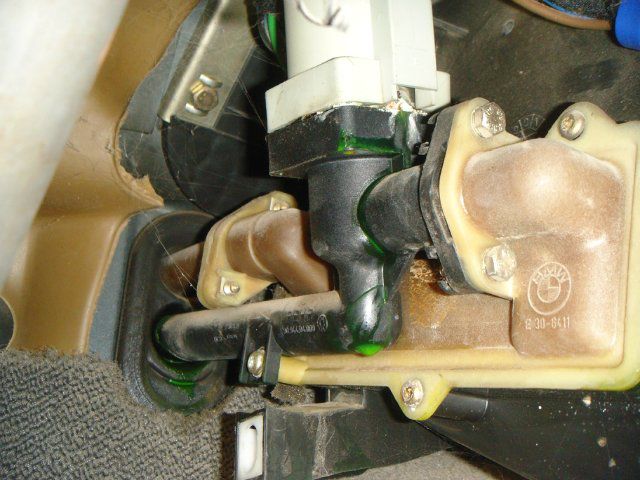

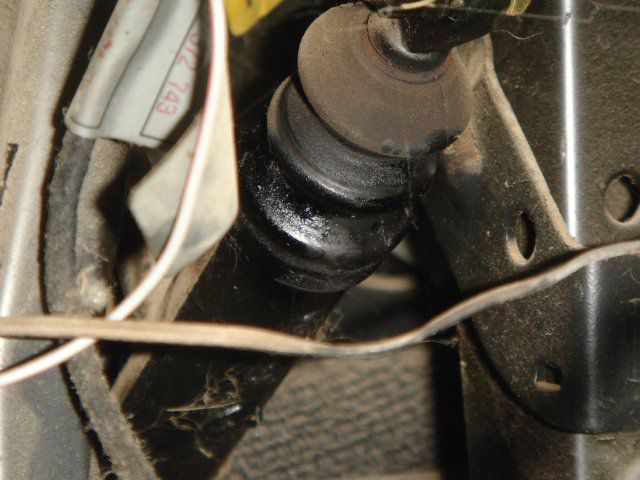

Заменил вчера главный цилиндр сцепления. Проблема тугого включения ушла сама собой. Но появилась новая. Каким то чудо образом  педаль тормоза перестала оставать до лягушки , ну или на самой лягушке был какой то пяточек , который куда то потерялся ... Я в панике , ехать , а стопы горят постоянно ... :-\

Друг посоветовал мастеров с деревни (Ахтырка) , ну мы с Юркой ака Georg V направились к ним с Деловым визитом. Мастер Александр взрослый мужик в годах, работает с сыном уже на протяжении 20 лет , отзывы о мастерах положительные,  показал он нам свою работу , нам понравилось . В общем решено окончательно делать машину у них. Примечательно то , что мастера не только варят и рихтуют , но еще и сами подбирают краску, подготавливают и красят машины.  Поэтому договорились сделать все под ключ , поварить кузов , отрихтовать все косяки , и соответственно покрасить все ето дело с нашей краской . Цена в совокупе меня устроила , хоть и не маленькая но тем не менее машину нужно делать , и я думаю делать хорошо , для себя. Ориентировочный срок обозначили на середину Октября , месяц еще есть в запасе . Планирую полностью раздербанить залон , в том числе снять Торпеду, всевозможные шумки , бампера , обшивки , локеры и т д .
