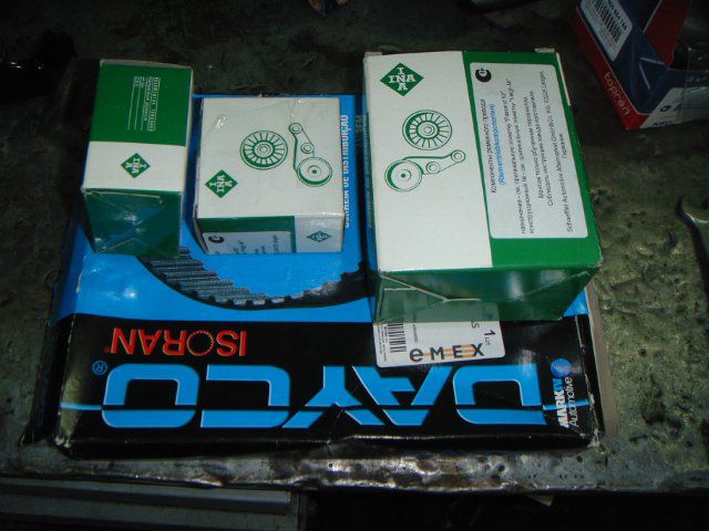

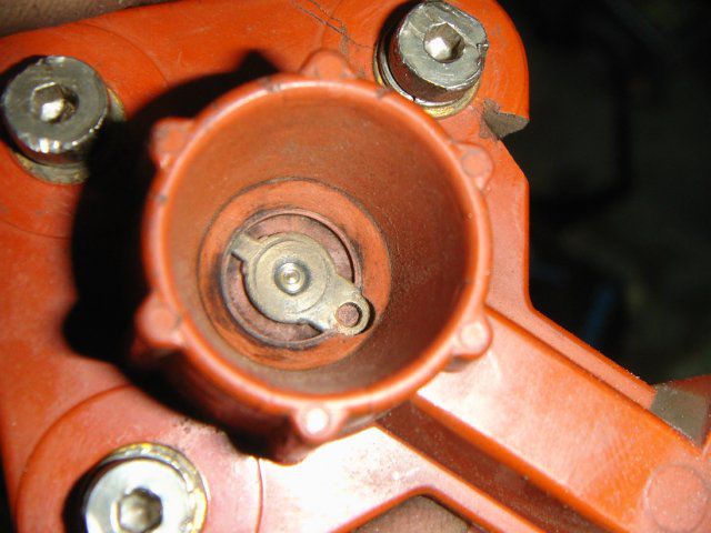

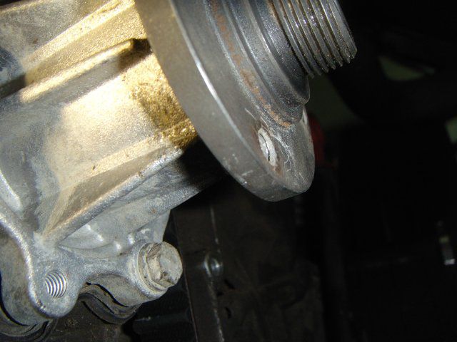

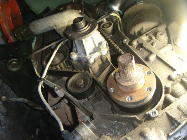

« Ответ #84 : 14 Июля 2013, 10:07:08 »

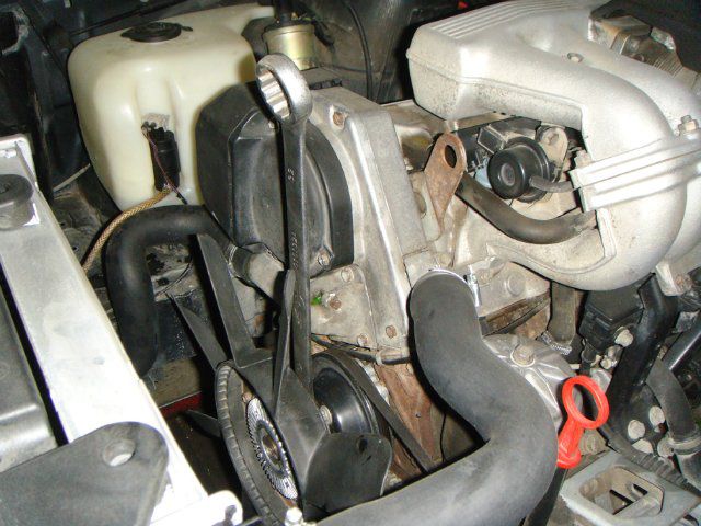

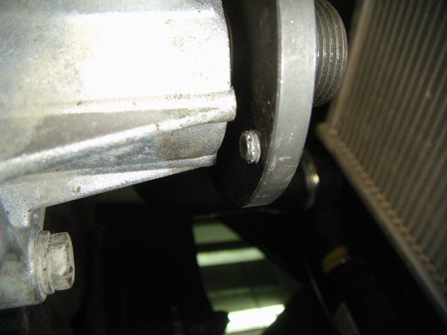

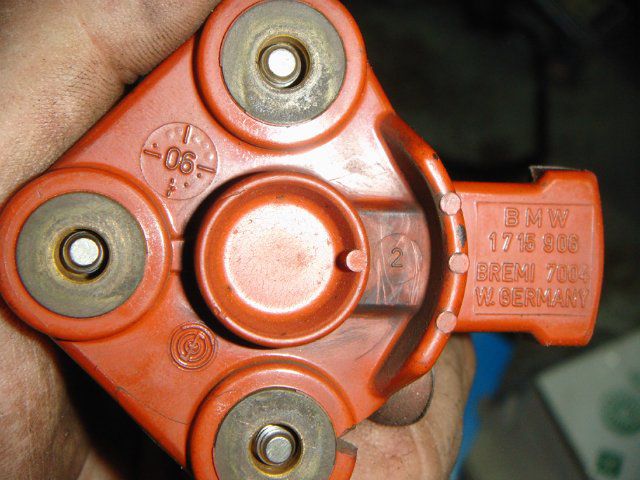

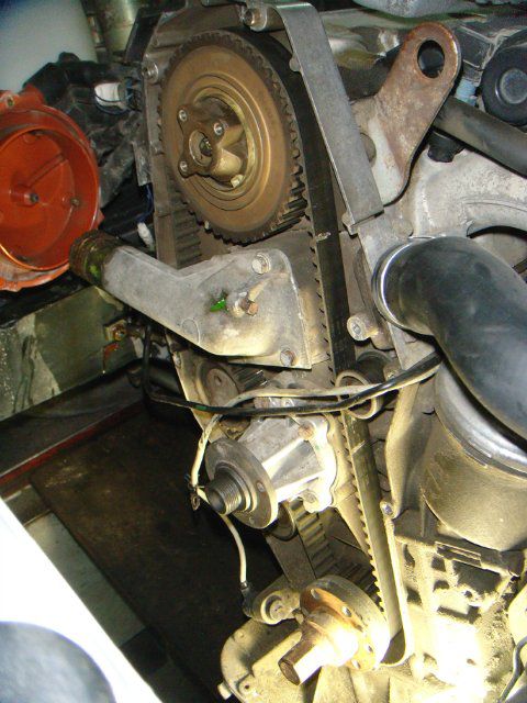

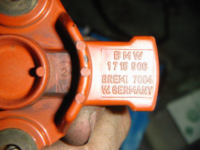

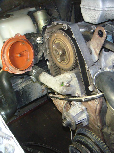

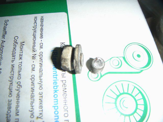

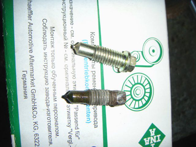

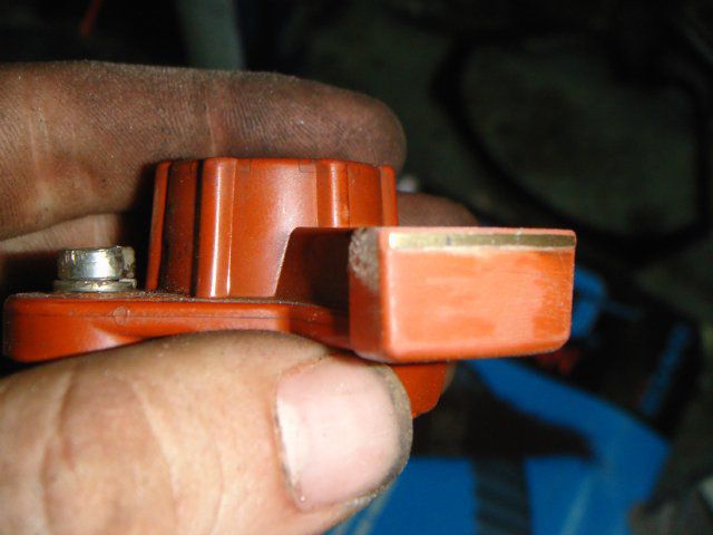

Вчера заменил ГРМ. Механизм был в полном отсосе  видимо ролики меняли через раз , все шумели и люфтили. Ремень был бош . Установил комплект роликов INA  , и ремешок DAYKO. Думаю 40 тыс отходит без проблем. Намучился с двумя весчами , обломился болт в ступице помпы , слава богу с другой стороны торчал кусочик , выкрутил его аккуратно пассатижами , и долго и упорно не хотел откручиваться болтик прокачки охлаждайки ... Но в итоге подобрав ключик , я его всетаки открутил , заменил на новый.  Сальники менять не стал , мотор сухой , все в порядке. Очень удивился когда увидел РОДНОЙ бегунок !!! Живой падла !!! Крышка трамблера уже меняная была , а вот бегунок Оригинал - родной ! И это 280 тысяч пробега ! Вот ето я понимаю качество ! Прошелся скоч брайдом по крышке и по бегунку , и все поставил на место.

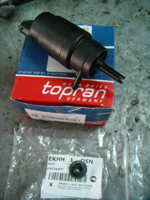

з.ы заказал сегодня масло молибден , и фильтр кнехт .

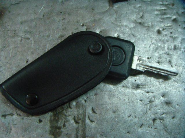

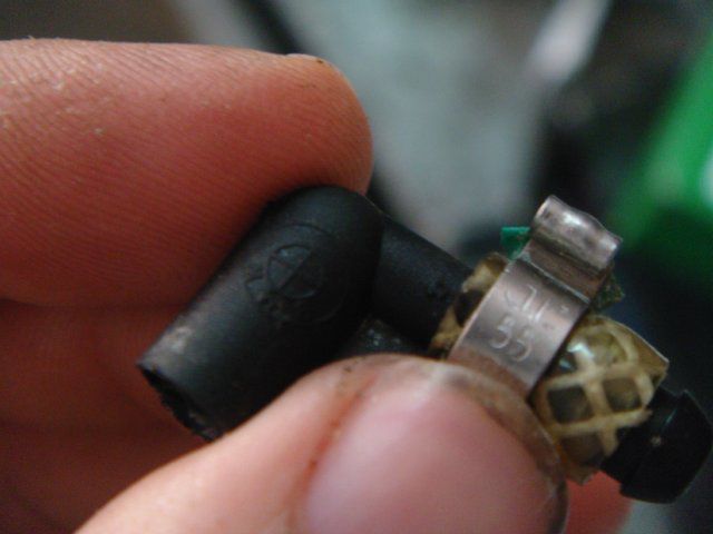

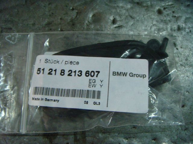

Ну и прикупил по случаю чехольчик на ключ, оригинал , так  же поменял моторчик омывателя с уплотнительным колечком. Стоял родной и ему было уже очень плохо .
