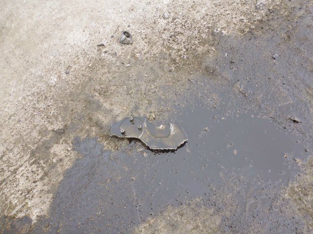

это как так вышло?

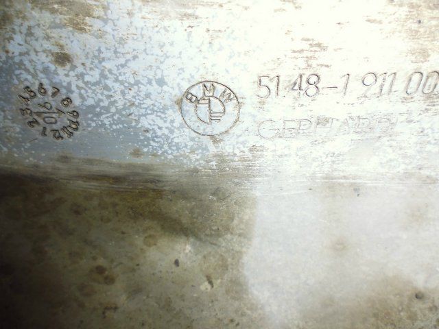

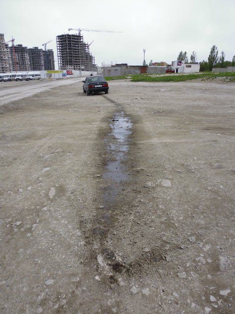

это как так вышло?

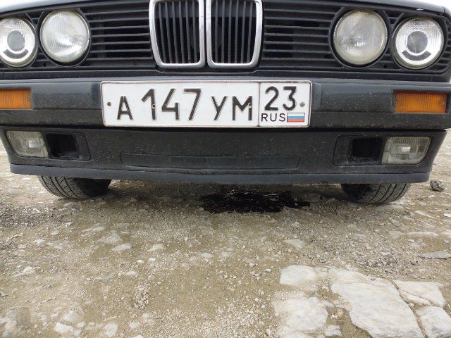

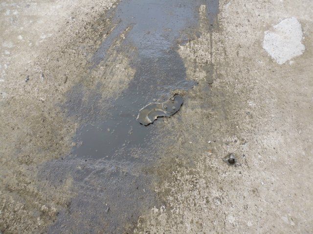

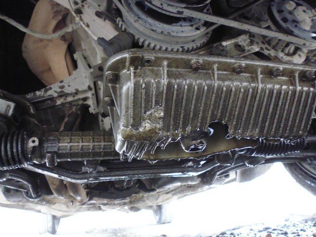

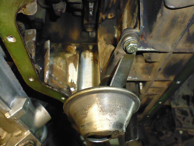

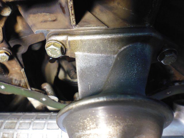

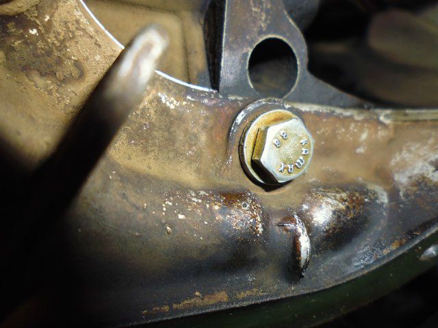

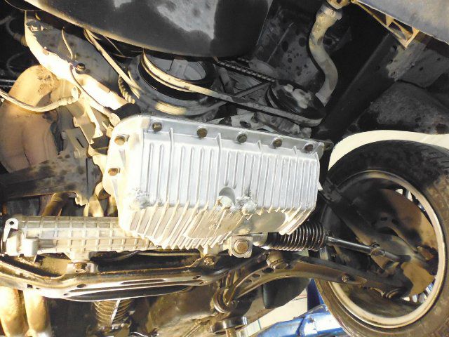

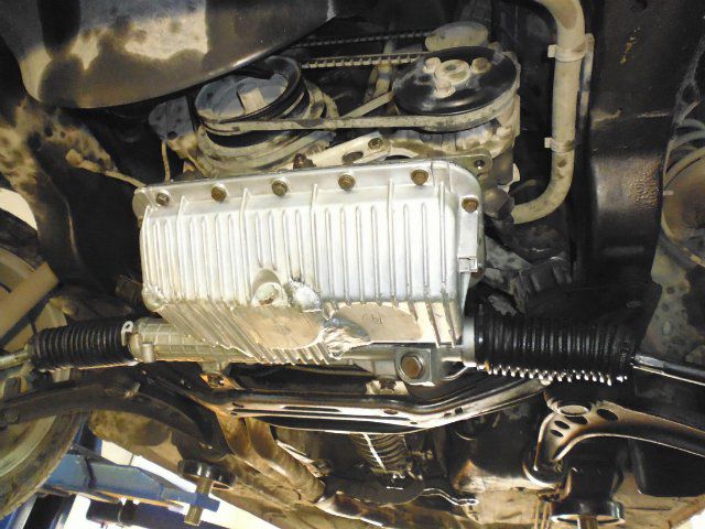

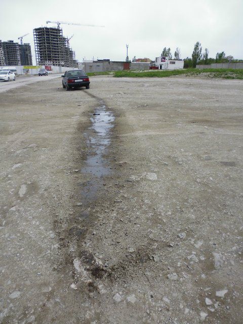

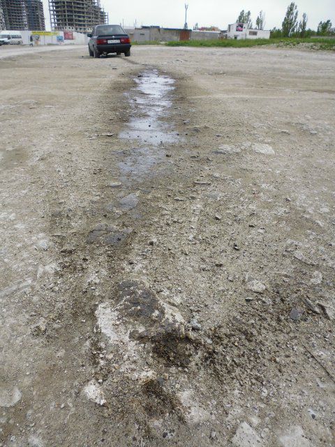

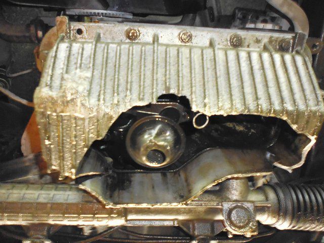

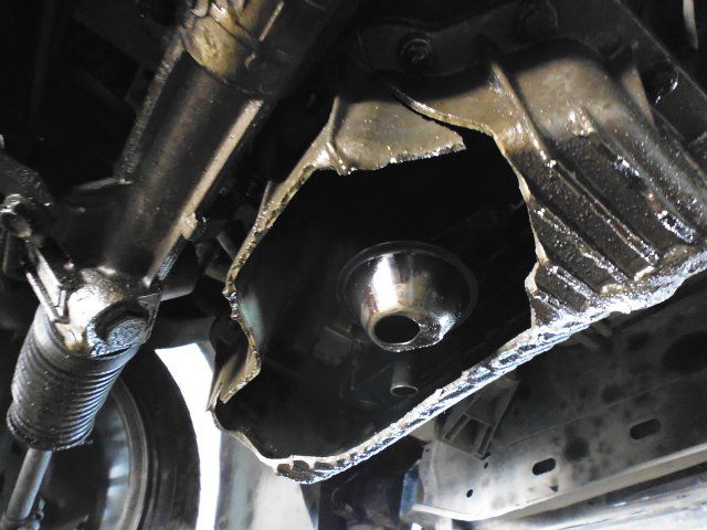

Все банально и просто , Объезжал ямы на асфальте по грунтовке , не заметил торчавший из земли камень , так не удачно нырнул к нему , получилось машина клюнула носом , грубо на загруженной передней оси , удар , и все . поддона нет. Я грежу на низкопрофильную резину . Думаю снимать нафиг эти колеса и ставить что либо более высокое . ну и защиту само собой ставить однозначно !

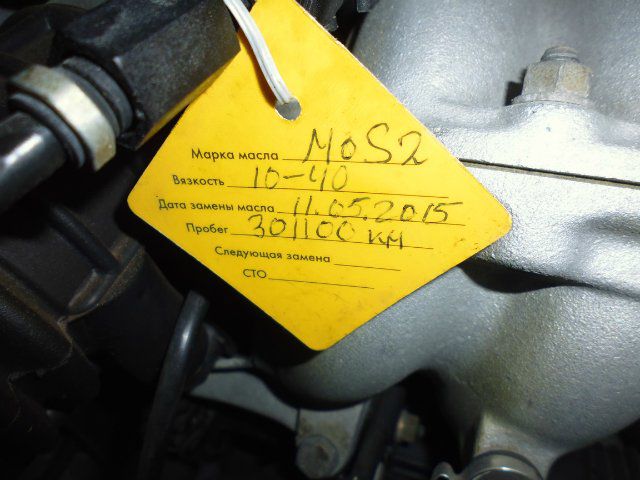

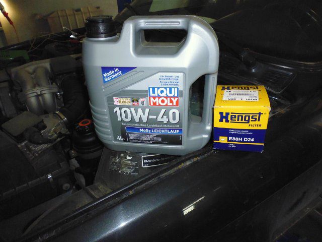

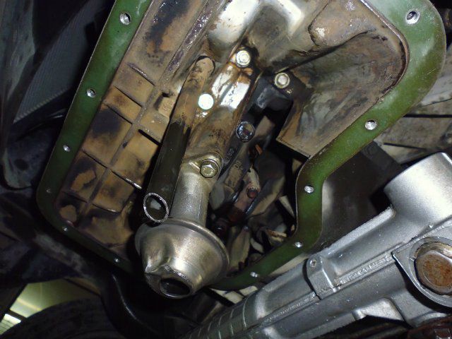

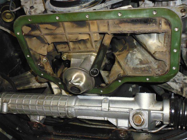

Пригнал универсального солдата с утра на работу. Вечером буду менять поддон. Купил новое масло и фильтра.  Прокладку ставить не будем , будем садить на герметик, сделаю фотки по оживлению солдата.
  • Сообщений: 1647
  • Репутация +20/-2
  • Локация: Новороссийск

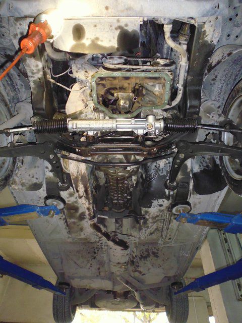

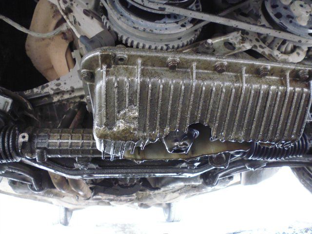

« Ответ #736 : 11 Мая 2015, 20:44:51 »

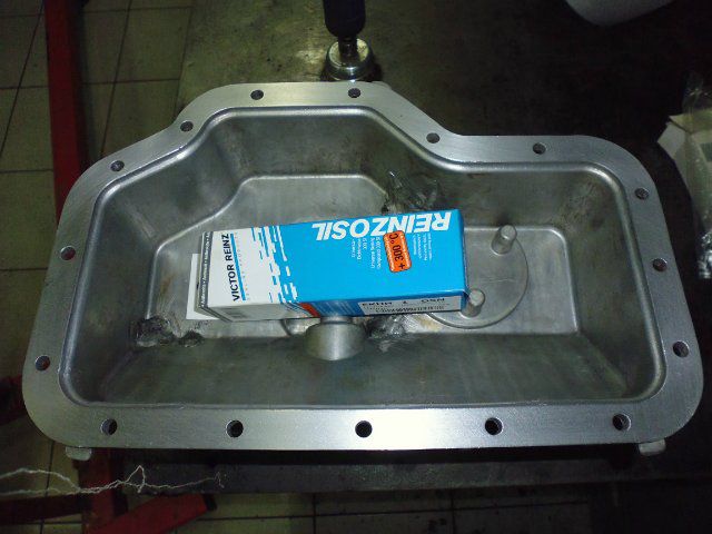

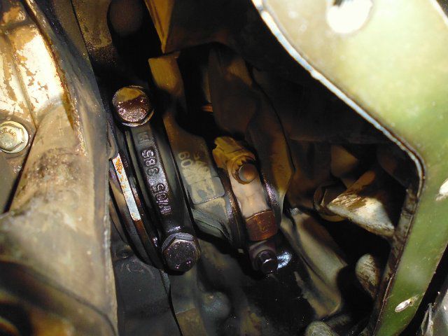

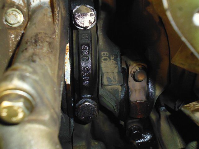

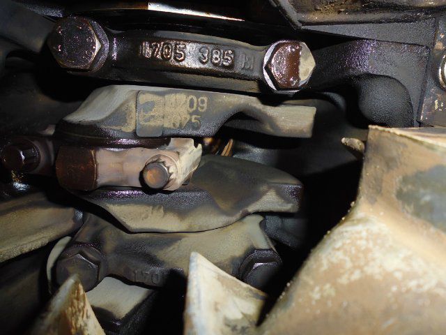

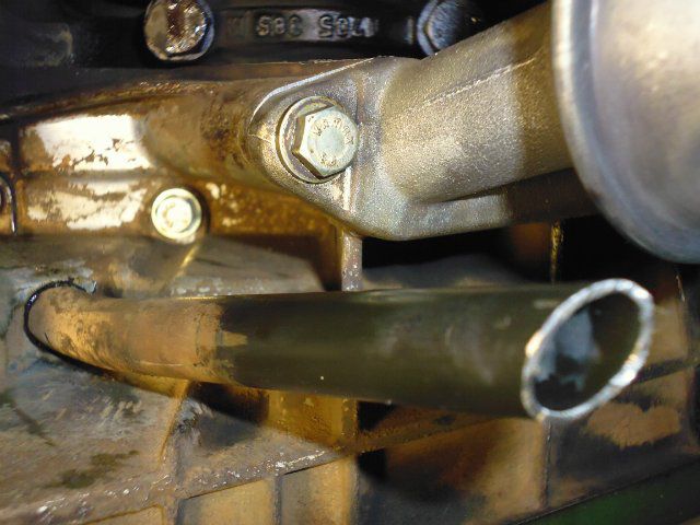

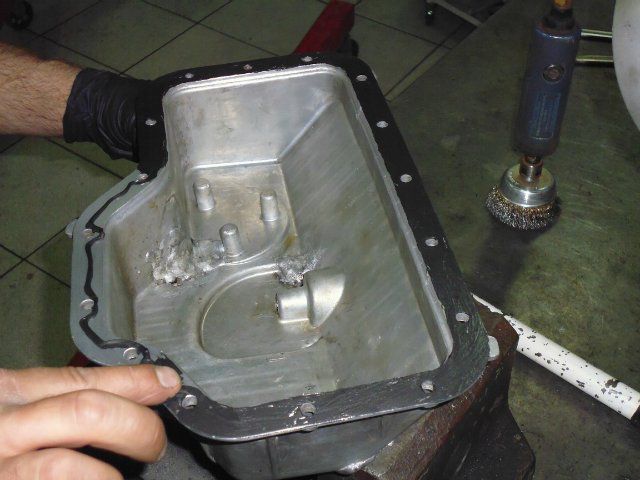

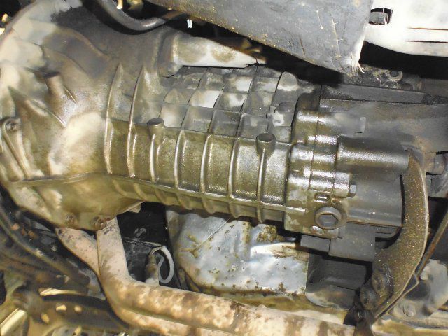

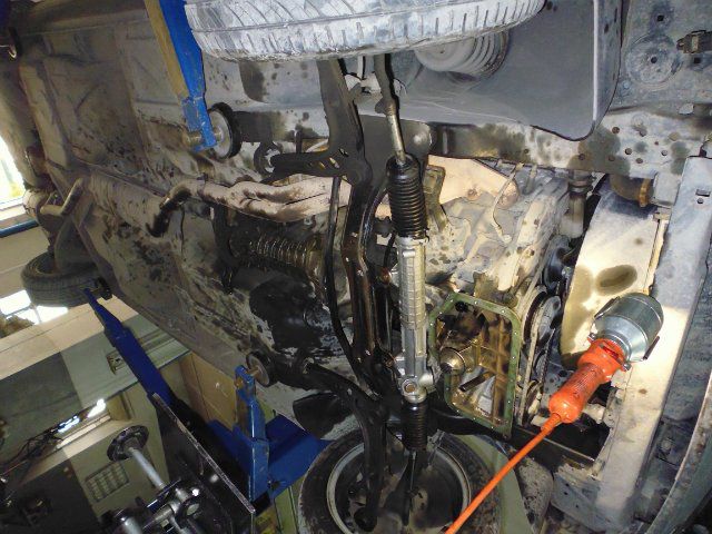

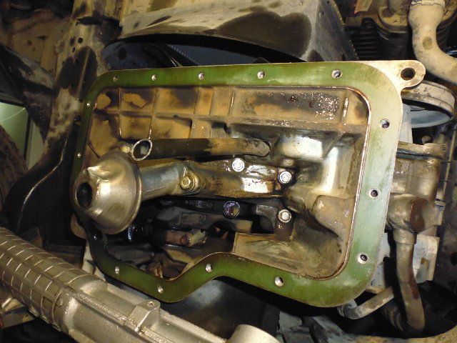

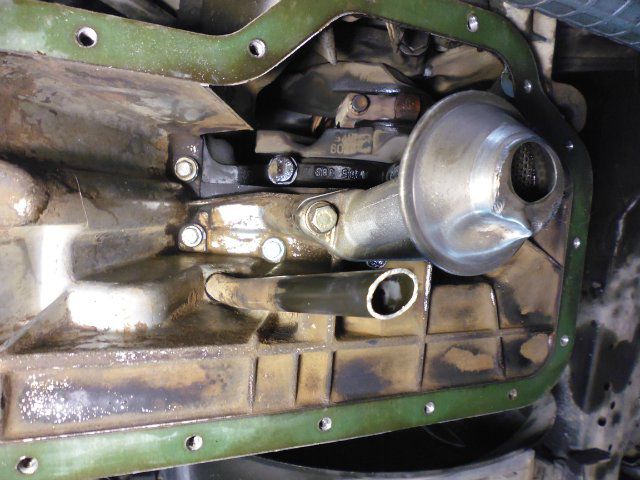

Все собрал ! В общем от удара потянуло задние болты поддона , по вырывало резьбы. Штатные болты коротенькие , нашли болты подлинней , прогнали резьбы , теперь все гуд ! Перед установкой чуть вымыл там в поддоне , увидел днище поршня , достаточно чистое) Так же досталось маслоприемнику но не критично. В общем все залили , завели , полет нормальный . Конечно маслом набрызгало там добротно пол днища , надо будет выбирать хорошую погоду , и заняться мойкой днища. На очереди установка защиты , но ето уже другая история. Кстати после замены прошлой я оказывается накатал 3500 км ))) Думал что гораздо меньше )))
Немного фоток процесса :

« Ответ #737 : 12 Мая 2015, 10:30:00 »
Херасе ты мой поддон пидорнул!) И действительно покупать не надо новый)

Самое главное чтобы не тек он ,  вот и все . вареный перевареный , но дареному коню в зубы не смотрят))))) Думаю все будет хорошо !
Кстати говря задняя крышка редуктора малость потеет ,  но думаю это не критично.
Надо будет помыть машинку как следует , а точнее вымыть до блеска днище солдата.

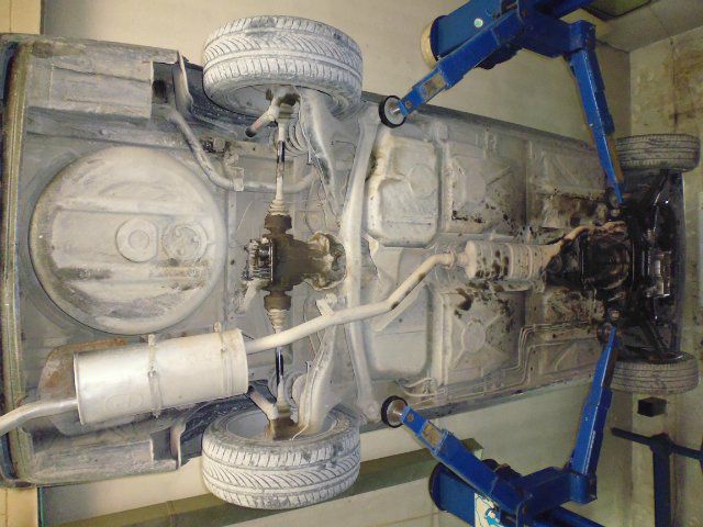

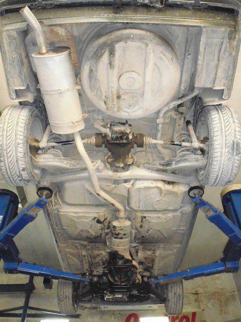

Вымыл чисто начисто днище ! Доберусь до подьемника , сделаю фотки . за одно устраню возможные ржавые места , подкрашу.

Вчера произошла печалька. Приехал на работу , думал подвести колодочки на задних барабанах, видимо под притерлись , ручник стал слабее чутка , и тормозная динамика чуть хуже. Загнал солдата на подъемник , осмотрел днище , которое недавно мыл с химией керхером , все вроде в порядке , кое где нужно будет обработать кузов , и замазать  антигравием . тогда дно будет вообще в самом идеальном идеале . Ну в общем выкрутил болты , подвел колодочки , до легкого прикуса , в крутил все на место , сажусь в БМВ , завожу мотор , нажимаю на педаль тормоза , легкое усилие , затем щелчок , и педаль проваливается в пол .
Я сразу и не понял что произошло ... Начал накачивать педаль , а она все в пол да в пол  ... Выехал с бокса , нажимаю на тормоза , тормозов практически нет. Открываю капот , смотрю , бачек полупустой . Посмотрел по колесам  колеса все сухие . Потом подошел уже смотрю а под подъемником лужа тормозухи. Дело было вечером , оставил машину ночевать на работе ... С утра загнал на яму , и обнаружил , что прогнила тормозная магистраль на задние колеса ... Печаль беда , вся магистраль под замену. Но , все что не делается все к лучшему . Хорошо что трубка стрельнула в боксе , при проверке тормозов. Кстати ручник после доводки колодок стал очень четким 3 щелчка , задние колеса колом.
