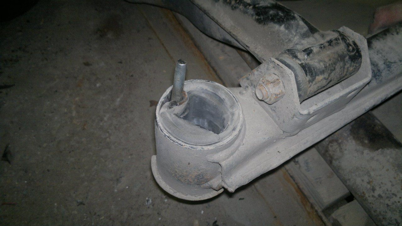

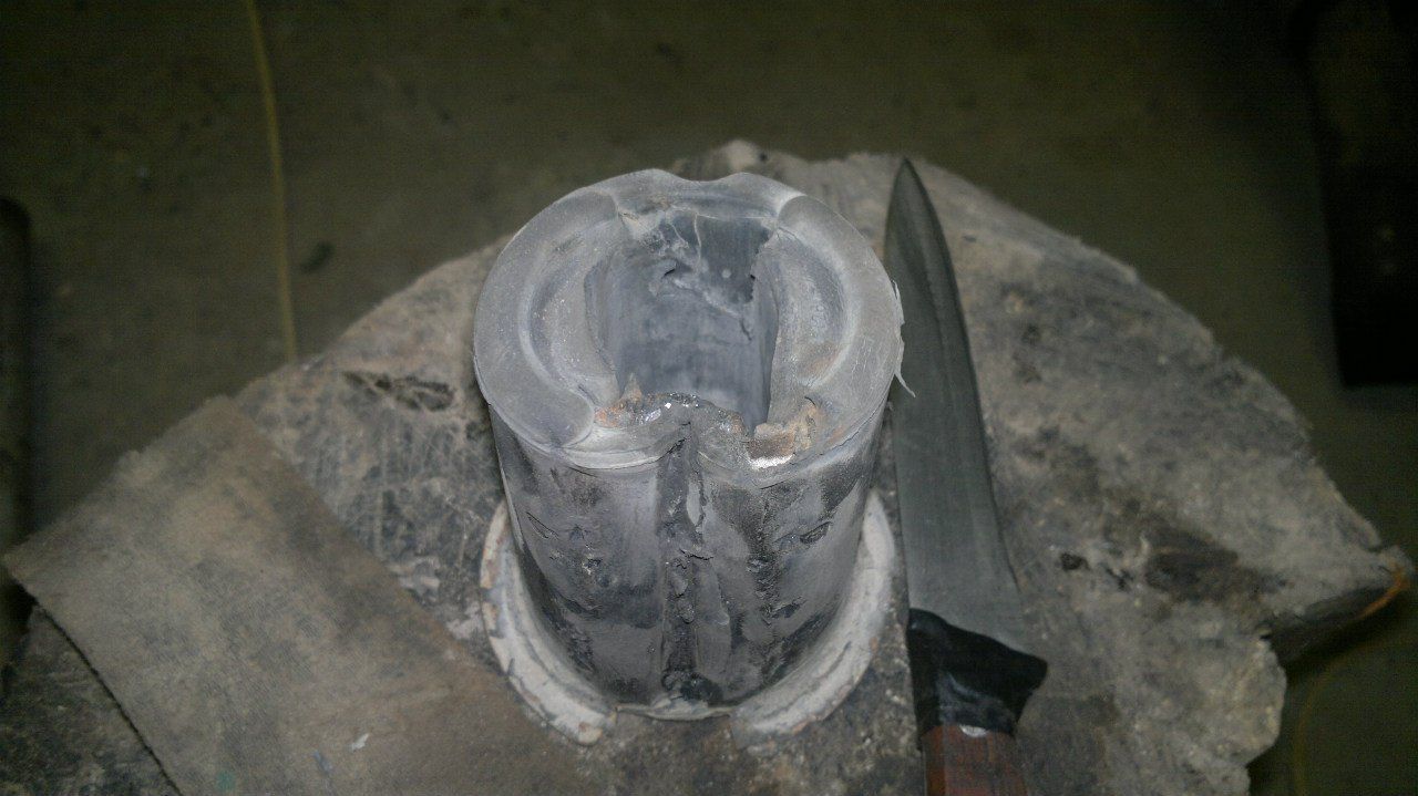

В общем вчера провернули замену гумми, пытались выбивать, бестолку, пытались пилить ножовкой изнутри, скучно. Нашли вот такой вариант.
Между обоймой на рычаге и обоймой гумика есть 2 направляющих углубления. Между обоймами был забит керн. Из-за чего обойма гумми сильно потеряла в радиусе и сравнительно просто выбилась кувалдой. Внутренние втулки на болтах прокручивались газовым ключем после чего просто вывалились на пол сами. Пара фото процесса.

суть поста в том что замена гуммилагеров не так страшна как её малюют, ничего не надо выжигать, выпиливать, городить многотонный пресс и прочее садо мазо без необходимости. Всё делается легко и просто подручными средствами.

запрессовывал как?
Samildanah
« Ответ #7 : 20 Августа 2013, 10:06:53 »
запрессовывал как?
Мылом мажется, наполовину так заталкивается руками, до упора через досочку забивается.

7 часов полностью с демонтажем глушителя, отвязкой кардана, отвязкой тросов ручника, тормозных трубок, редуктора, установкой и прикручиванием к приводам другого редуктора и т.д. на всё про всё, от "подняли на домкратах" до "опустили с домкратов" ещё и пива попить успели в процессе. На снятой балке замена гумиков таким образом занимает вообще минут 10 а не 7 часов как вы изволили предположить ))
Внутренние втулки почти всегда прикипают, они овальной формы, зажимаются газовым ключом и проворачиваются на болтах торчащих из кузова, после чего просто сваливаются с них. Провернуть их нужно некоторое физическое усилие. Одну нормально провернули, вторую в 4 руки пришлось проворачивать, но тоже провернулась и упала.
