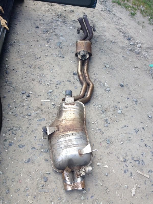

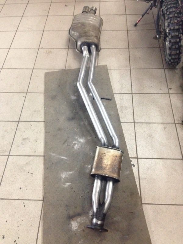

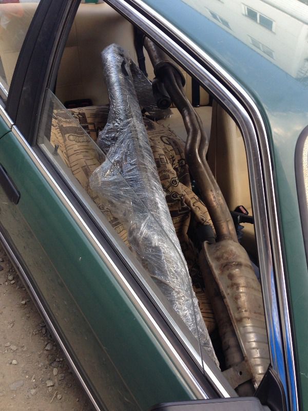

Приехал выхлоп от е46 330, нужно его полностью переделывать, не понимаю, как его ставят и все норм..
Вот так я его вез))) вместе с бампером задним( кстати если кому нужен, то в продаже, можно вместе с фаркопом)

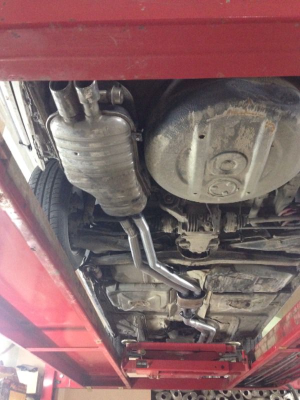

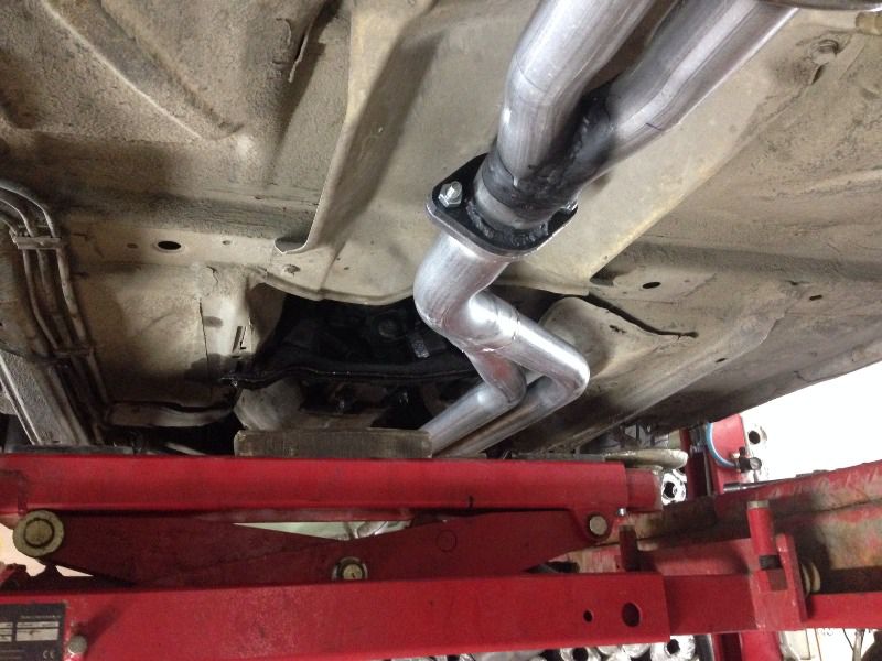

В общем только приехал домой, переделали мне выхлоп, смотрите какая красота получилась!
Коллектора от е34,выхлоп от е46 330
На земле лежит красавец
Передняя часть
Ну и весь тракт
Как вам? Я в диком восторге! И от внешнего вида его и от звука и от всего вообще блин!)

« Ответ #107 : 12 Июля 2014, 08:48:12 »
Вот так это выглядит сзади)

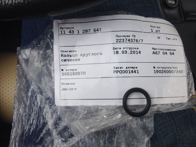

Ну и забрал колечко под трубку щупа масляного, а то забыли поставить и давит масло не слабо так..

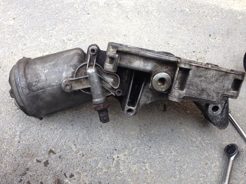

« Ответ #111 : 20 Июля 2014, 11:21:51 »

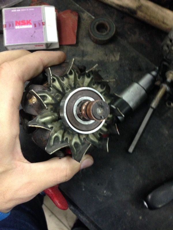

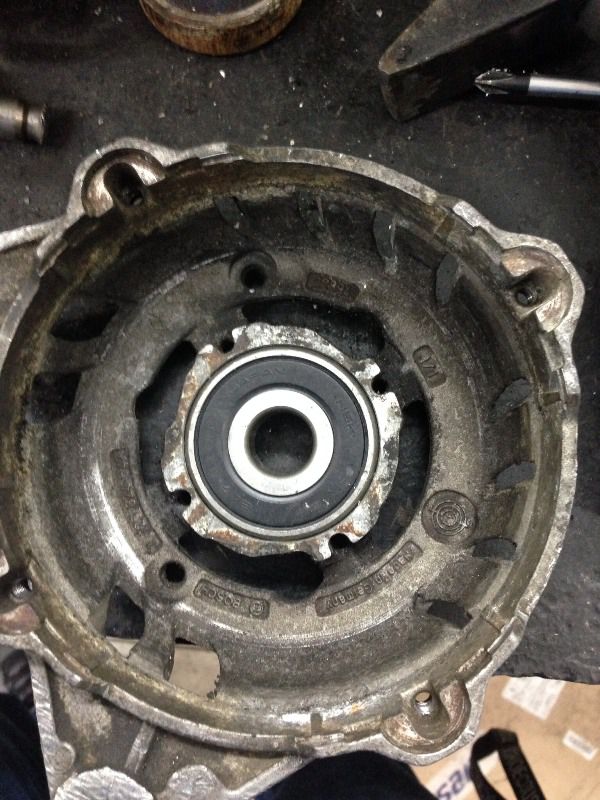

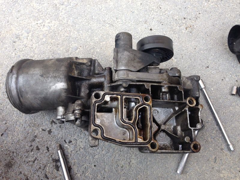

Вчера был провальный день))

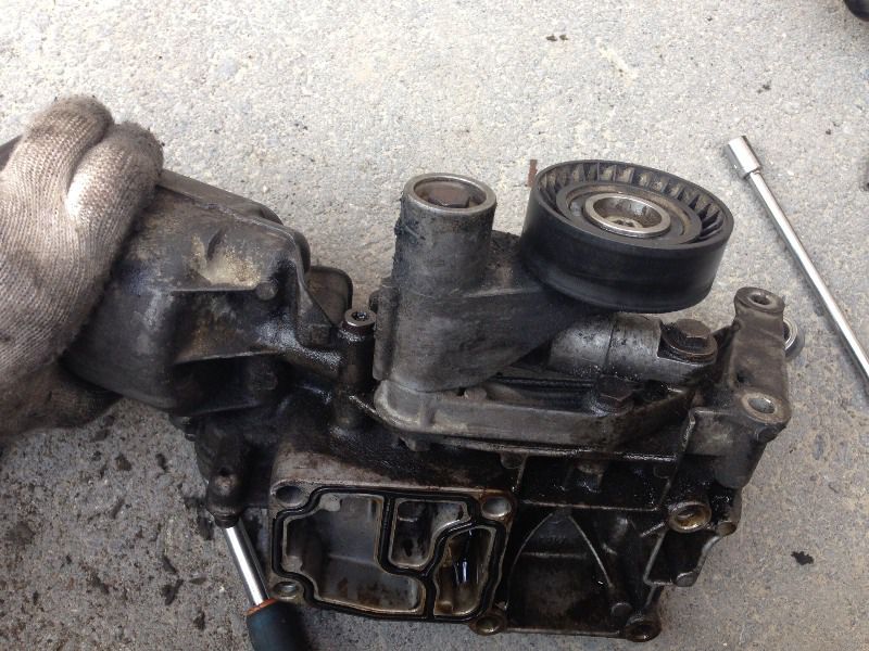

Я хотел избавится от течи масла из под масляного стакана, разобрал все иииии не понял, куда все ставят колечки, о которых говорят)) плюнул, собрал все на место, не до тянул.. Протянул и тут черт меня дернул поменять подшипник на генераторе.. Разобрал, понял, что передний подшипник, который шумит, я снять не смогу, собрал обратно, а он сука не крутится! Я пол дня собирал и разбирал его!! В итоге выяснил, что сам замял одну лопасть внутри и она не крутилась, выровнял, собрал, пошел ставить..  И что вы думаете? Только я начал ставить и пошел ливень!! Я скорее в машину ждать.. Так и просидел часок)) потом все поставил иииии он засвистел еще сильнее чем было!!! Аааааа теперь пока машина не прогреется- свистит, как будто его режут))
Езжу так))
Со стороны ролика  - не масло, антифриз, капает у меня)) поэтому грязь..

В общем достал меня генератор и сегодня я поменял оба подшипника))
Поставил какие нашел, японские ngk)
Поставил его обратно и да, писк пропал, но треск подшипника, на холодную, которую был до этого, никуда не делся(
Вооружившись фанендоскопом или как его там, выяснил, что проблема в верхнем обводном ролике, который возле генератора! Как такое может быть я не понял, потому что его поставил меньше 2х месяцев назад новый..

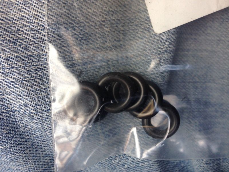

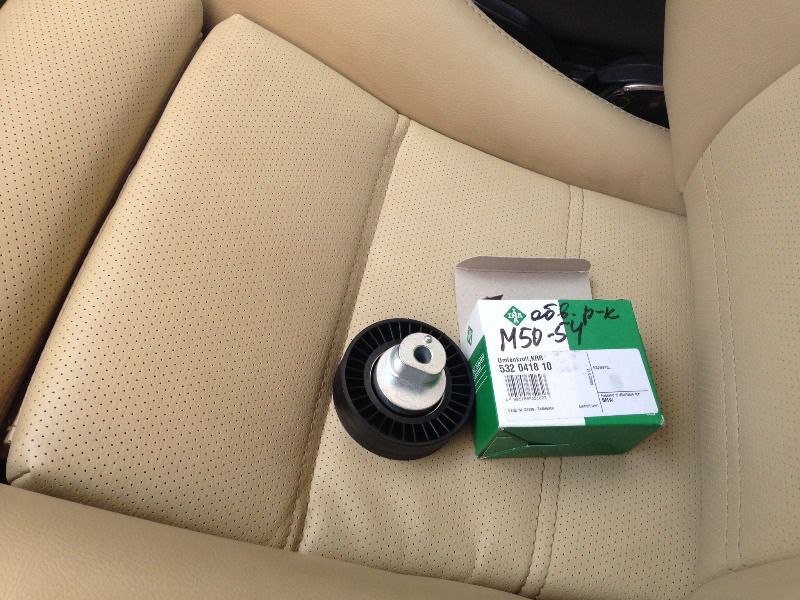

Я ж время то сегодня зря не терял)) т.к. У меня засвистел обводной ролик, а я не навижу, когда в машине есть посторонние звуки, то я купил новый ролик, конечно фирмы Ina
Купил колечки под форсунки, потому что это единственное место, где стоит что то старое
Ну и чтобы любимая моя не задавала лишних вопросов, то задобрил ее капкейками))
Так же заказал новый болт для крепления ролика, но он приедет не скоро, а ролик поменяю завтра, бесит этот треск из под капота!!)

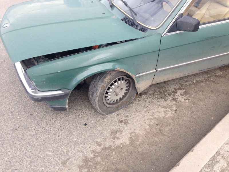

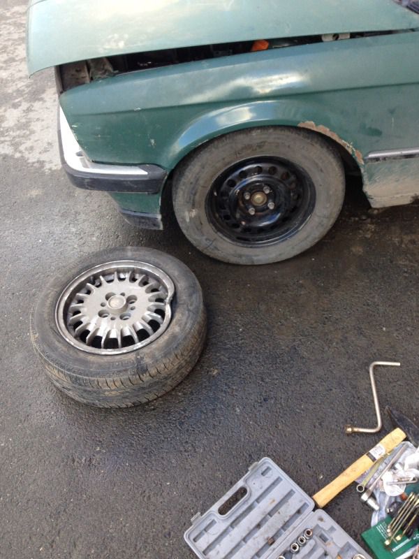

День прожит не зря, попал в аварию, уходил от сталкновения с тупой п-дой на гетсе
Колесо в салоне почти
Минус рычаг
Это полный п...

Сочувствую(( Лонжерон то цел? не смотрел?
  • BMW е30 318i M40B18 купе 1988 продана
  • Сообщений: 1084
  • Репутация +37/-29
« Ответ #116 : 24 Июля 2014, 20:40:29 »
Спасибо..
Снял колесо, вроде все цело, дверь и капот как открывались и закрывались так и работают, ничего критичного не увидел, пол варить , рычаг менять..
  • 3.. 2двери
  • Сообщений: 6744
  • Репутация +3254/-77

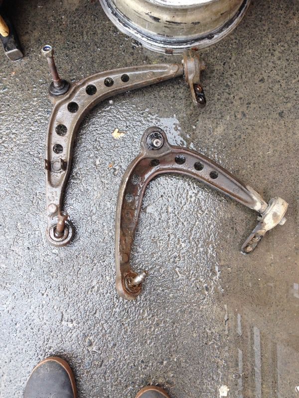

« Ответ #117 : 24 Июля 2014, 21:41:53 »
как всё снимешь глянь получше на стакан и лонжерон нет ли складок,при маленьком дтп на новых вообще морду уводит в сторону.А с точно такой же ситуацией была ауди 100 в 45,так мы ему четверть меняли))).Там тоже на вид не сильно то влетел и так же в салон колесо вошло.Так что снимай все и мерь кузов геометрию.
  • BMW E30 316 M10B18 10/1985
  • Сообщений: 1084
  • Репутация +37/-29
« Ответ #118 : 24 Июля 2014, 23:05:02 »
Колесо снял, ничего критичного не нашел..по крутил руль, все в норме вроде, завтра буду снимать рычаг и смотреть что и как там.. Надеюсь все будет хорошо!

« Ответ #119 : 25 Июля 2014, 13:38:41 »

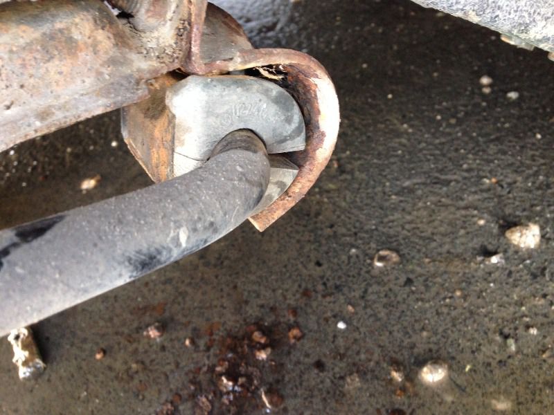

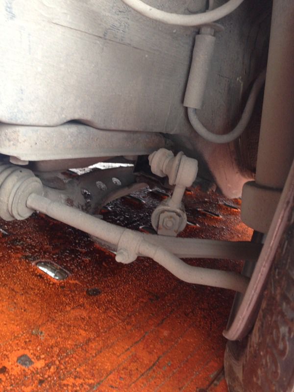

Снял рычаг
Разница
Отовало скобку стабилизатора, все остальное на месте, лонжерон на месте

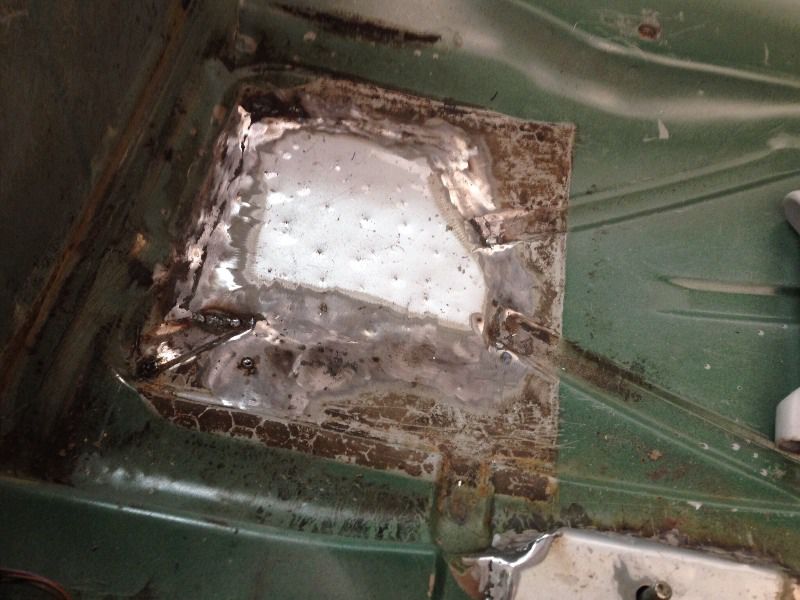

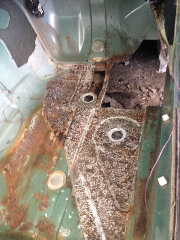

Все сделал вчера, что касается подвески
Осталось хоть как то выровнять пол и ехать разбирать машину, буду все переваривать, другого выхода нет..

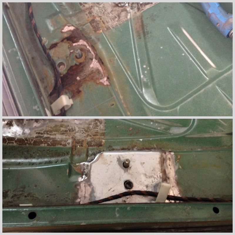

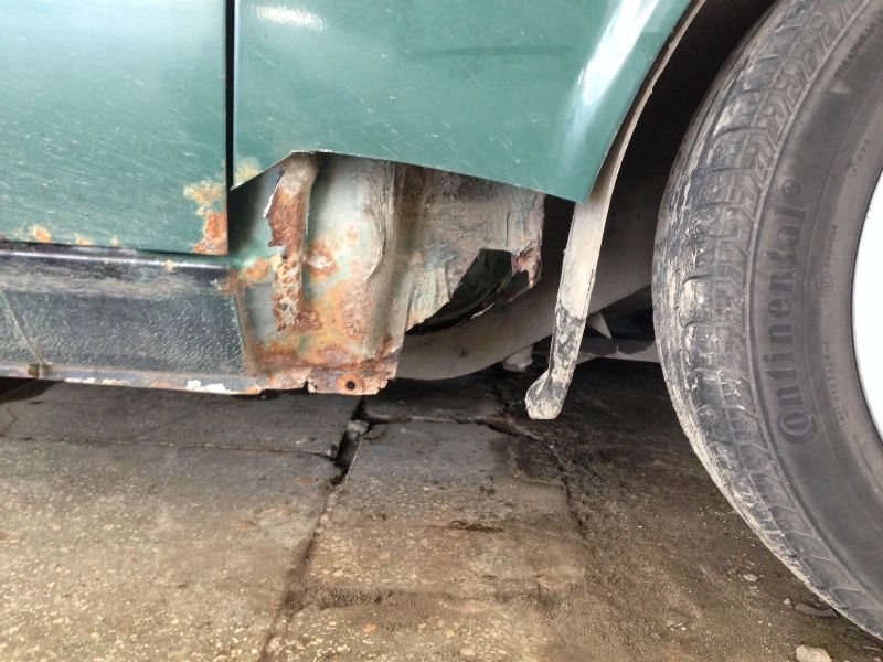

« Ответ #123 : 10 Августа 2014, 12:27:07 »
Что то ничего не пишу)
В общем процесс идет, все на фото ниже)
