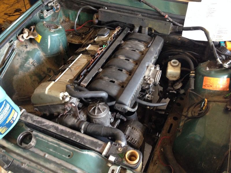

Всем остальным спасибо за мнения) мотор стоит, кое чего не хватает, ищу) проводка и все остальное уже готово) фото будут во вторник я думаю, как куплю детали и поеду к машине)

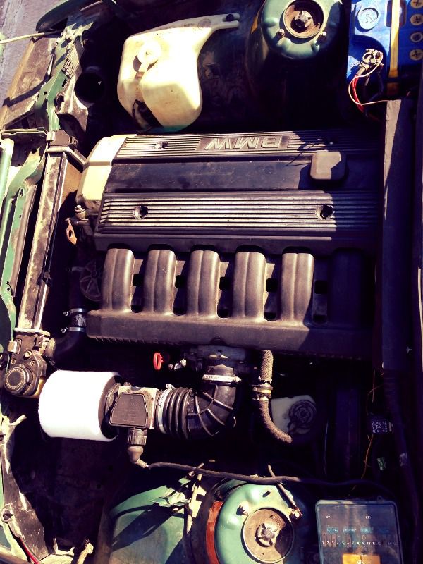

Не много фото, новое, сделаю в ближайшие дни)
Вообще под капотом еще нужно прибрать и помыть все еще раз, а то пыльно.. Так же ждет уже несколько месяцев защита двигателя, которую нужно до работать и поставить)
Вообще я понял, что мне не хватает тормозов и это печально.. Так же нужно поменять редуктор, чтобы по человечески ездить и очень срочно нужен выхлоп, потому что мотор сильно давится..ну а дальше колеса.. Кузов.. Занижение..
Ну и так пару фото)
По путно был поменян радиатор на новый, стартер и генератор отремонтированы на оригинальных запчастях, куплен новый аккум и вообще, кроме катушек зажигания и наконечников на них, ну и одного или двух роликов, все по двигателю абсолютно новое.. Все датчики, все все все) очень это радует!)

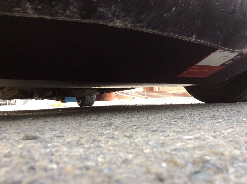

Не прошло и года, как я поставил защиту двигателя)) в общем ее пришлось до работать, не подходила она.. Фото процесса нет, телефон не работает, одно фото годового варианта только) делов то на пол часа было))

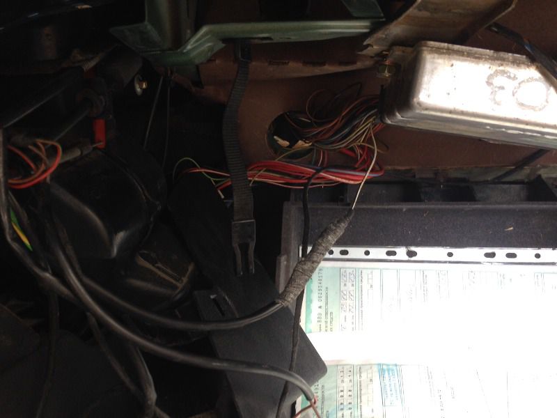

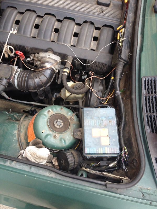

У меня появилась приборка с тахометром и экономайзером, разобрал бардачок и там фишка с трем проводами, черным, зеленым и желто-белым, подскажите в какие пины подключать ?? А то не могу найти что то про м50... Желательно по цветам конечно, потому что фишка от м50 отрезана у меня))
  • 3.. 2двери
  • Сообщений: 101
  • Репутация +9/-0
  • Локация: Беларусь,г.Гомель
« Ответ #97 : 09 Июля 2014, 00:13:49 »
смотришь синий разъем приборки
 показания моментального расхода топлива:  Эконометр - 11pin
 скорость вращения двигателя : Тахометр - 7pin
тестером проверяешь какие их трех проводов под бордачком попадают на эти пины
м50 черный провод тахометр - 20pin
м50 черный/белый эконометр -24pin
  • BMW E30 ,323i ,m20b23 ,sedan ,1984
  • Сообщений: 1084
  • Репутация +37/-29
« Ответ #98 : 09 Июля 2014, 06:33:24 »
Спасибо! Сегодня попробую!
  • 3.. 2двери
  • Сообщений: 1084
  • Репутация +37/-29
« Ответ #99 : 09 Июля 2014, 13:20:41 »

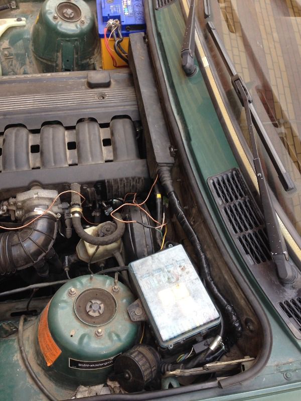

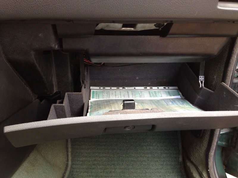

Все подключил)
Решил не тянуть лишние провода, а все сделать красиво) так вот, нашел бело черный провод
 он оказывается идет от мозга на прямую, вытащил его в сало и соединил с желто белым и проверил, экономайзер заработал!)
Все за изолировал, был еще какой то зеленый провод, но я его тоже замотал)) получилось вот так)
Далее решил искать черный провод, для тахометра, он ни в какую не находился, а так как я не хотел спутать провода, пришлось разрезать кожух косы((((( провод вытащил и оставшимся бело-черным все соединил, проложил в штатные места и оставил в коробке моторной косы) проверил, работает!)

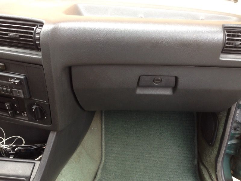

Далее собираем все под бардачком
Закрываем бардачок )
Далее не теряем времени и прибираем под капотом
Провода которые остались -от электро вентилятора, все никак не уберу их )

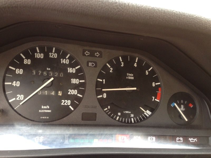

Далее едем на тест драйв и понимаем, что тахометр не кореректно работает, набирает тысяч до 3500 и потом не идет, когда отпускаешь газ обороты уходят дальше.. Мне кажется дело в приборке?? Кто что думает?
И еще вопрос, какие должны быть рабочие обороты у прогретого мотора? А то что то около 500 у меня..
