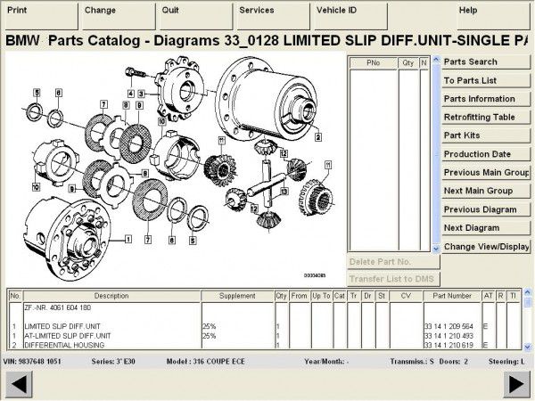

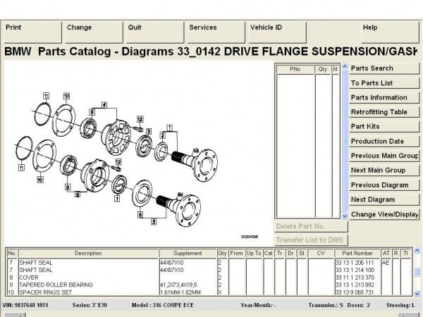

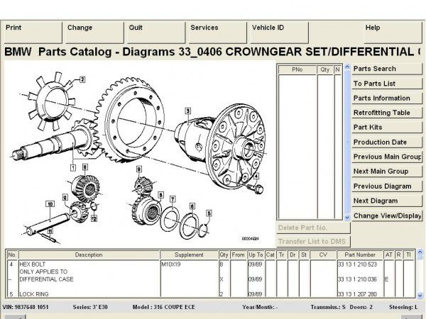

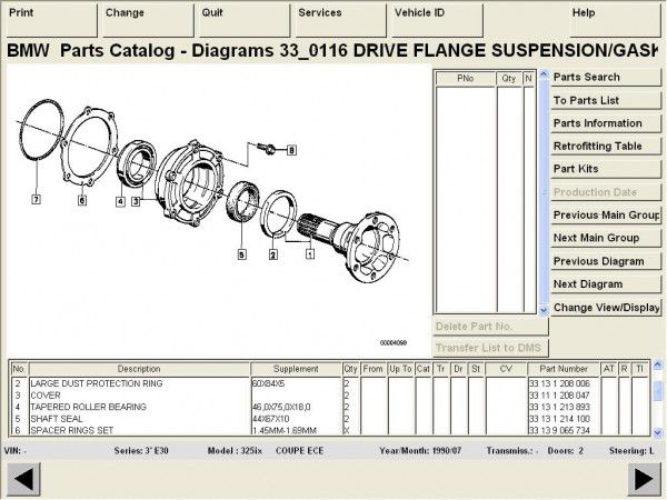

« Ответ #27 : 04 Сентября 2013, 20:05:44 »
2Димыч_Сф
...вот несколько картинок...если не трудно укажите номера позиций на чем по вашему мнению висит коробка диффа

« Ответ #28 : 04 Сентября 2013, 21:47:29 »
На подшипнике под номером 9 ;)

« Ответ #29 : 05 Сентября 2013, 18:37:14 »
2Димыч_Сф
вот ссылка с деталировкой и убедила меня что я был неправ - подши не упиратся в корпус дифа, как я думал, а одеваются на цапфы. пр этом наружные обоймы посажены в крышки. ессно корпус дифа висит цапфами через подш в крышке.
респект
