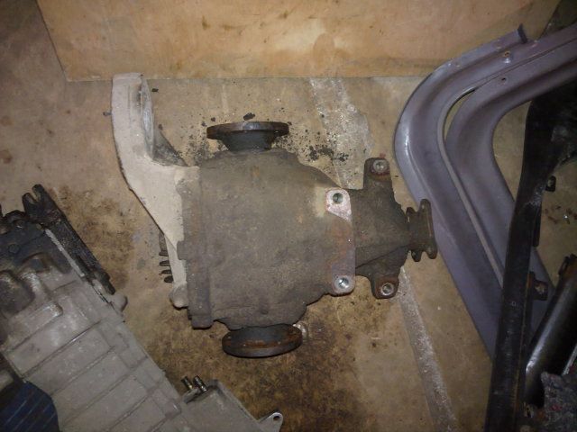

В скором времени предстоит заменить редуктор на более короткий и за одно махнуть сальники.
Собственно такой вопрос: крепятся ли как-нибудь полуоси, может есть стопорные кольца какие-нибудь?Как их снимать?
Какие тонкости могут возникнуть при замене редуктора и сальников, на что стоит обратить внимание?
Буду благодарен любой помощи
В поиске такой темы не нашел((

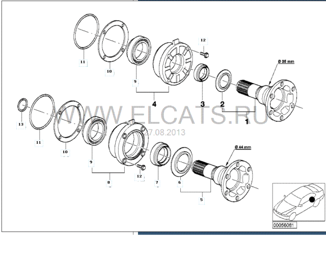

п.с. а если флянец выпал сам по себе? хана редуктору?
Я думаю, просто замена стопорного кольца. Деталь №13
Раз пошла такая пьянка - спрошу:
Машина 316i - 1990 год. Я предполагал, что для машин с узким редуктором фланцы должны быть как на верхней части картинки, а на широком - как нижней части.
И вот у меня как раз как на нижней части. Что это может означать? у меня недостаточно узкий редуктор??
хм.... видимо изза его отсутствия он и завыл...

...не полуоси, а крышки подшипников(поз 4и8)...

Я бы скорее не фланцы сравнивал - они похожи, а крышки подшипников.
нет. именно полуоси. дифф висит не на крышках, а на полуосях. а крышки пр замене сальников ваще трогать не надо.
ну так я и писал, что падает дифф. а оно надо, сливать масло, подвешивать редуктор, вскрывать и запихиватб дифф обратно на полуоси? не на 15 мин гимора
...если Вам не трудно сделайте скин диффа( можно с ЕТК), и укажите на каких у Вас полуосях висит дифф
...а вставить коробку диффа с ведомой шестерней как-раз 15 минут времени, а может и меньше.
вы хотите сказать, что корпус дифа удерживается зажатым между подшиниками, уставленными в крышки? тогда при отсутствии полуосей он упадет при откручивании любой одной из крышек. вывод подсказать или сами догадаетесь?
...и никак иначе.на двух конических подшипниках наружные кольца которых устновлены в крышки,на них вращается
коробка дифффа,и выходные фланцы(я так понимаю о них идет речь) здесь не причем

ну тогда получается, что если извлечь обе полуоси\выходных фланца и открутить ОДНУ любую крышку - дифф упадёт. итого - таки дифф висит на полуосях, проходящих через внутренние обоймы подшей.
в любом случае, когда мне на сервисе рассказывали как менять сальники, меня неоднократно предупредили о том, что полуоси выдёргивать по одной - лучше перебдеть, чем перебздеть и потом разбирать задний подвес редуктора со сливом масла - нихрена не на 15мин работа, если редуктор висит на машине, а не лежит на верстаке.
