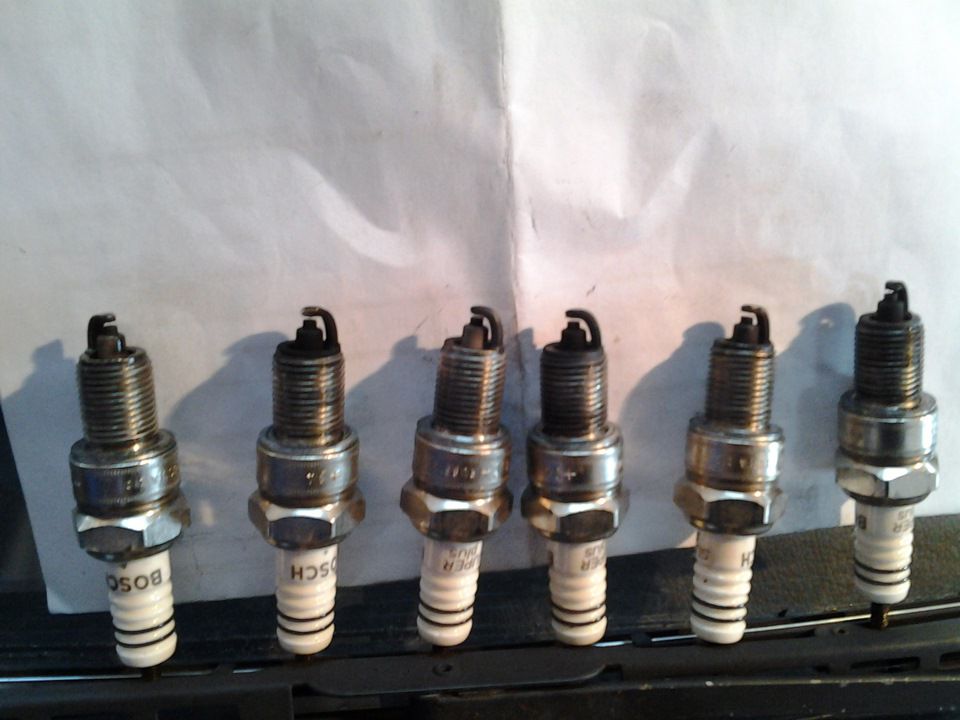

Вот свечи, которые были вкручены новыми и проработали 20 минут

перелив у тя епашит. от сюда и троение четверение и вся подобная охинея.
В общем буду снимать с м30 регулятор с рабочей машины и пробовать здесь. Номера регуляторов совпадают

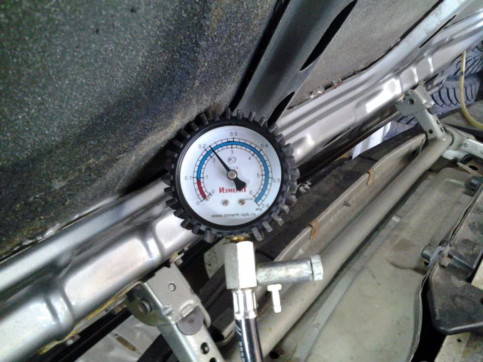

В общем вот давление

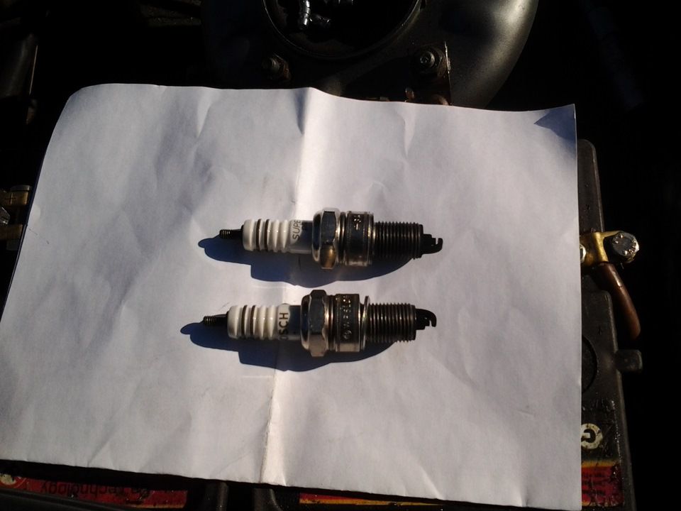

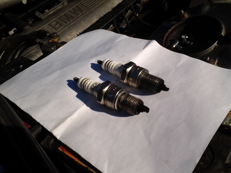

Вот все свечи нумерация справо на лево

Последствия перелива....на таком масле неособо хорошо ездить)
Искра бьет помоему куда угодно, кроме как куда нужно)
Меняй масло, меняй свечи и пробуй..свечи кстати более менее приличные, Мотрон какой ? Чет заливает через одну.

1.Давление от 2.1 до 2.4, на фото есть. В обратку сливается, ставил бутылку, довольно быстро набирается, обратка продувается нормально.
