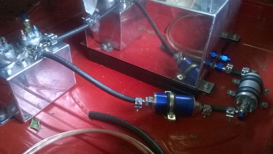

Топливо.
Стандартный бак (со всеми вытекающими) был удален еще в прошлом году и были куплены алюминиевые баки (основной и противоотлив) для установки в багажник (который так же был подготовлен под это в том году).
Долго не мог себе представить схему расположения баков в голове, поэтому вооружился покрывалом, дабы не разодрать свежевыкрашеный пол в багажнике, принялся за расстановку компонентов, итоговая примерка на фото)
Так все выглядит финишно (за исключением вентеляции, с ней вопрос не решен), два подающих (основных) насоса Bosch 044 (оригинал, не то место где можно экономить) установленных непосредственно в противоотливный бак, фильтр, перекачивающий насос (аналог боша, но не Китай) ну и сам бак, схема циркуляции топлива думаю понятна (забегая вперед хочу сказать что все работает хорошо)
выходы с насосов это две подачи, одно свободно отверстие на противоотливе это обратка с мотора
Перед окончательным монтажом всего на свое место нужно было решить еще одну важную проблему — датчик уровня топлива! Не хотел уходить от стандартной приборки, думал что лучше сделать, стоковый датчик не особо подходил к новому баку и тут я вспомнил что приборка е32/34 хай лайн имеет возможность калибровки (именно такая установлена на рыжей), поэтому я просто поехал в жигулевский магазин и купил первый понравившийся датчик — от ваз 2102-04 =)
с помощью коронки прорубил отверстие под него в баке, просверлил отверстия под крепления и смонтировал. Калибровка была муторной, спасибо огромное одноклубнику Сергею за то что помог в этом деле, в общем все работает отлично!)
Теперь подкапотка.
Долго я мучался с выбором фитингов, а именно с их углом, постоянно какие то траблы, во все упирается, но все таки я их победил)
Регулятор давления куплен AJS, установлен на крышку закрывающую доступ к печке салона
В топливную рейку был добавлен еще один выход, между 4 и 5 форсункой для обратки, подача организована с двух сторон с торцов рейки
Шланг использовал Gates, хомуты на фото полная дичь, были выкинуты в последствии и заменены на хорошие обычные червяки.
После сборки всей топливки, был тестовый запуск насосов для проверки на течи — обоссалось 95% соединений! После разборки и обжига медных колечек течи были устранены, поэтому настоятельно рекомендую не лениться как я, а сразу обжигать их перед установкой.
