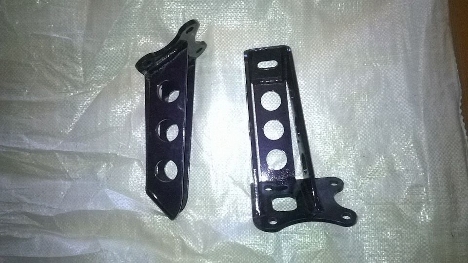

Лапы ДВС куплены в MCS у Максима, были выкрашены в фиолетовый моим другом Михаилом, который красил мне машину

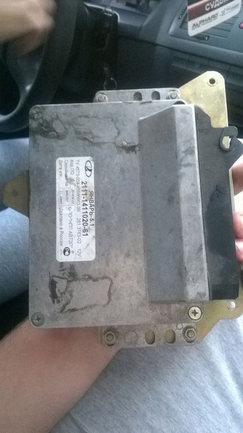

Нашим 2JZ будет управлять ЭБУ "Январь 5,1", такой же как и управлял м50 (весьма успешно кстати")

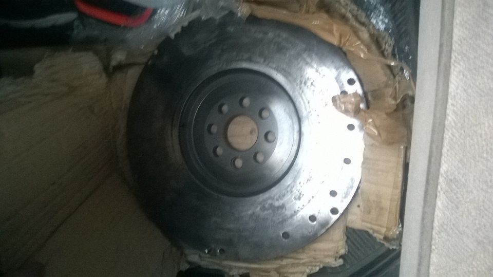

Маховик м30 одномассовый

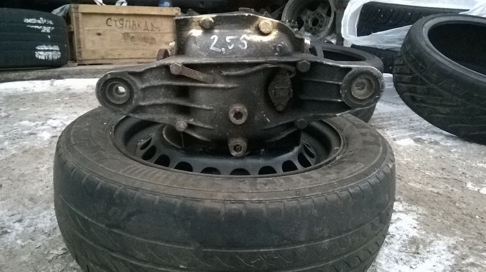

Редуктор от е36 дизель - куплен ради задней крышки, сам редуктор могу продать не дорого, вдруг кому нужна лютая пара =)

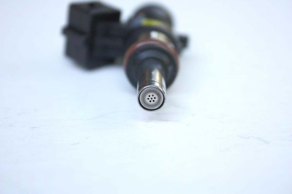

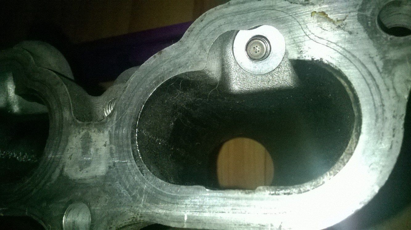

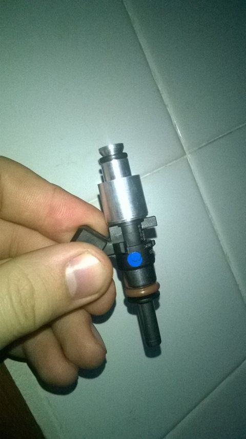

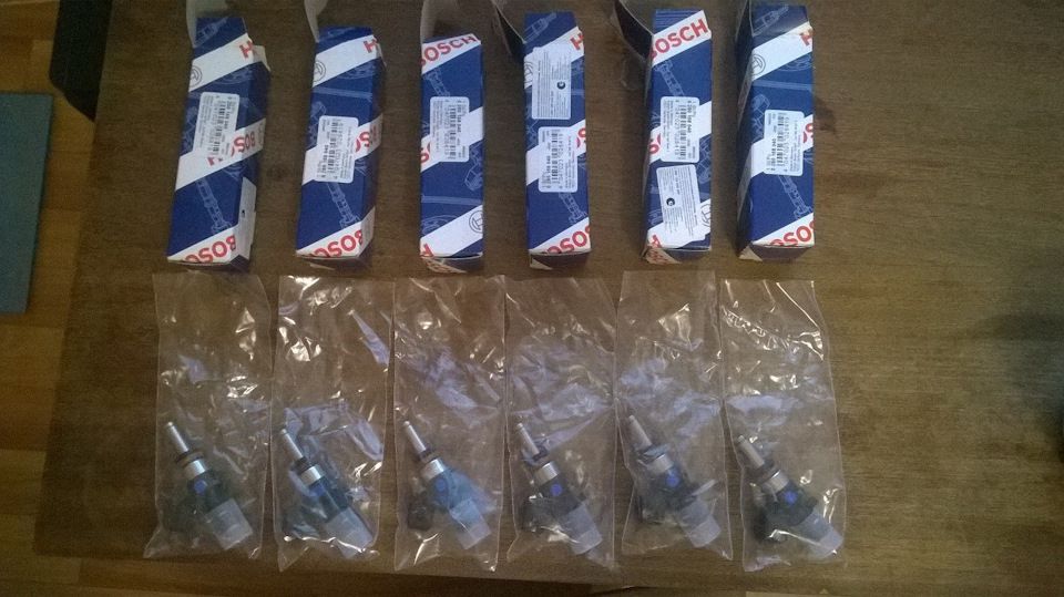

Форсунки BOSCH под верхнюю загрузку, производительность на 3 барах 980сс, на 4 бара 1120сс, имеют заводской распыл (не запиленые), под них так же изготавливаются переходники в рейку и коллектор из за их своеобразной формы, пока готов только верхний, нижний в процессе.

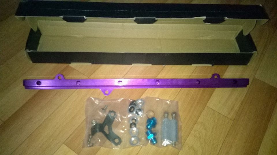

Топливная рейка под верхнюю загрузку

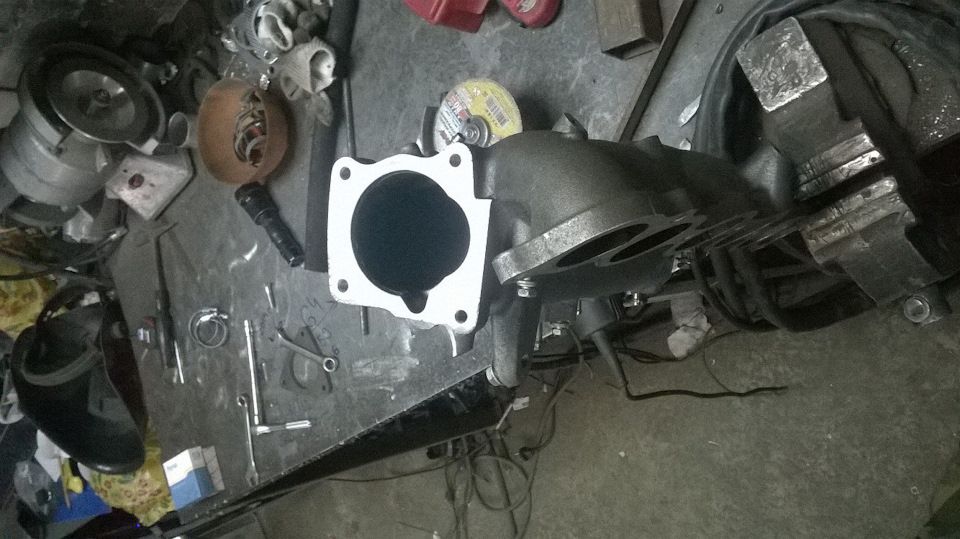

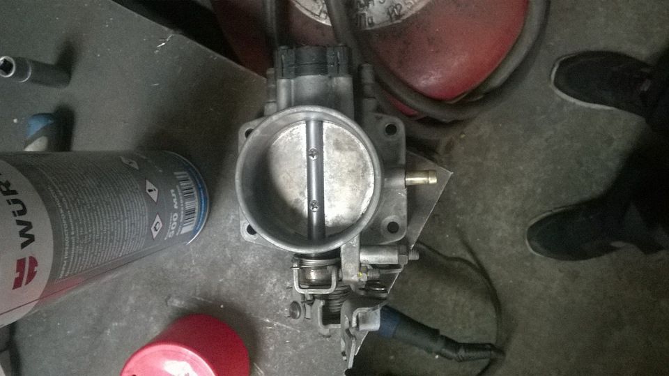

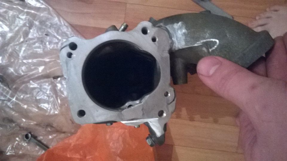

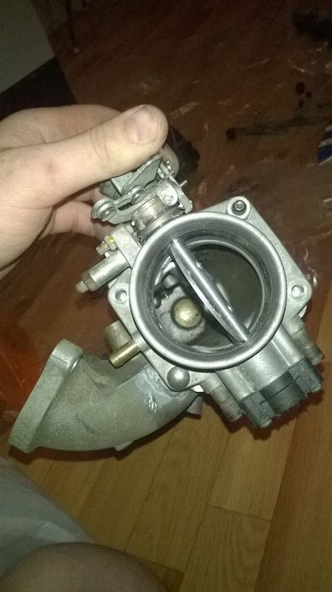

Стоял вопрос о механическом дросселе. Думал купить новый китай, заодно и побольше, потом Андрюха меня отговорил от этой затеи, сказал что тачка будет дерганой и невозможно будет спокойно передвигаться. Подвернулся на глаза дроссель от м50, в диаметре он на 1 или 2 мм больше стокового 2JZ (66(67) против 65). После примерки его на коллектор стало понятно что переделок не очень много - надо ставить! Где то за пару часов работы, Андрей переделал коллектор под дроссель м50 =)

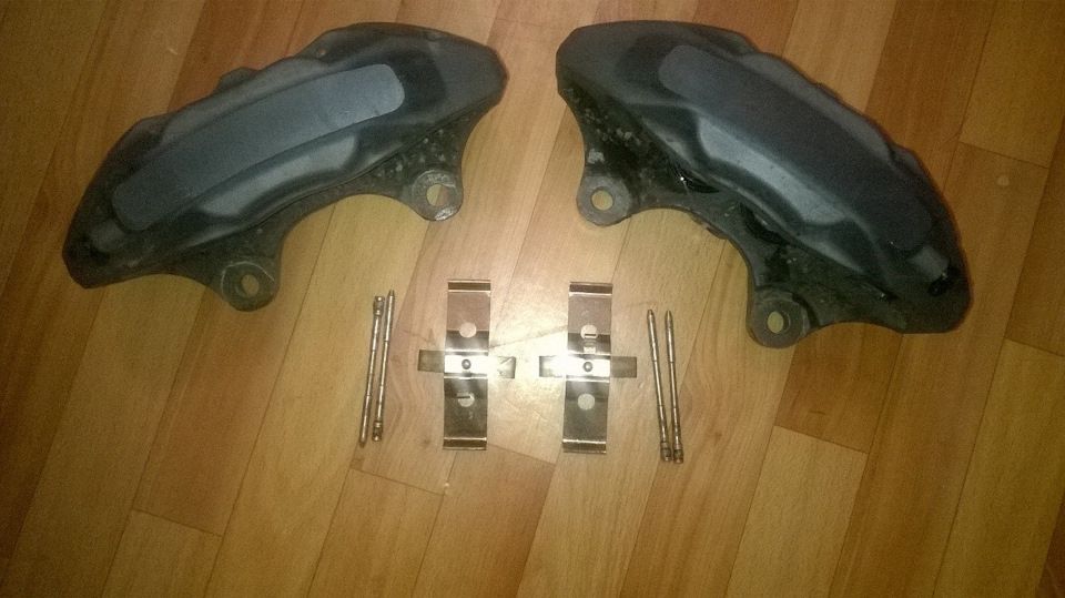

Коллега с работы сделал очень крутой подгон в виде 4х поршневых суппортов под диски 330*32, теперь придется искать им пару на зад =) Так что могу продать комплект передних тормозов е46 м3 для е30 с 5/120 - в личку.

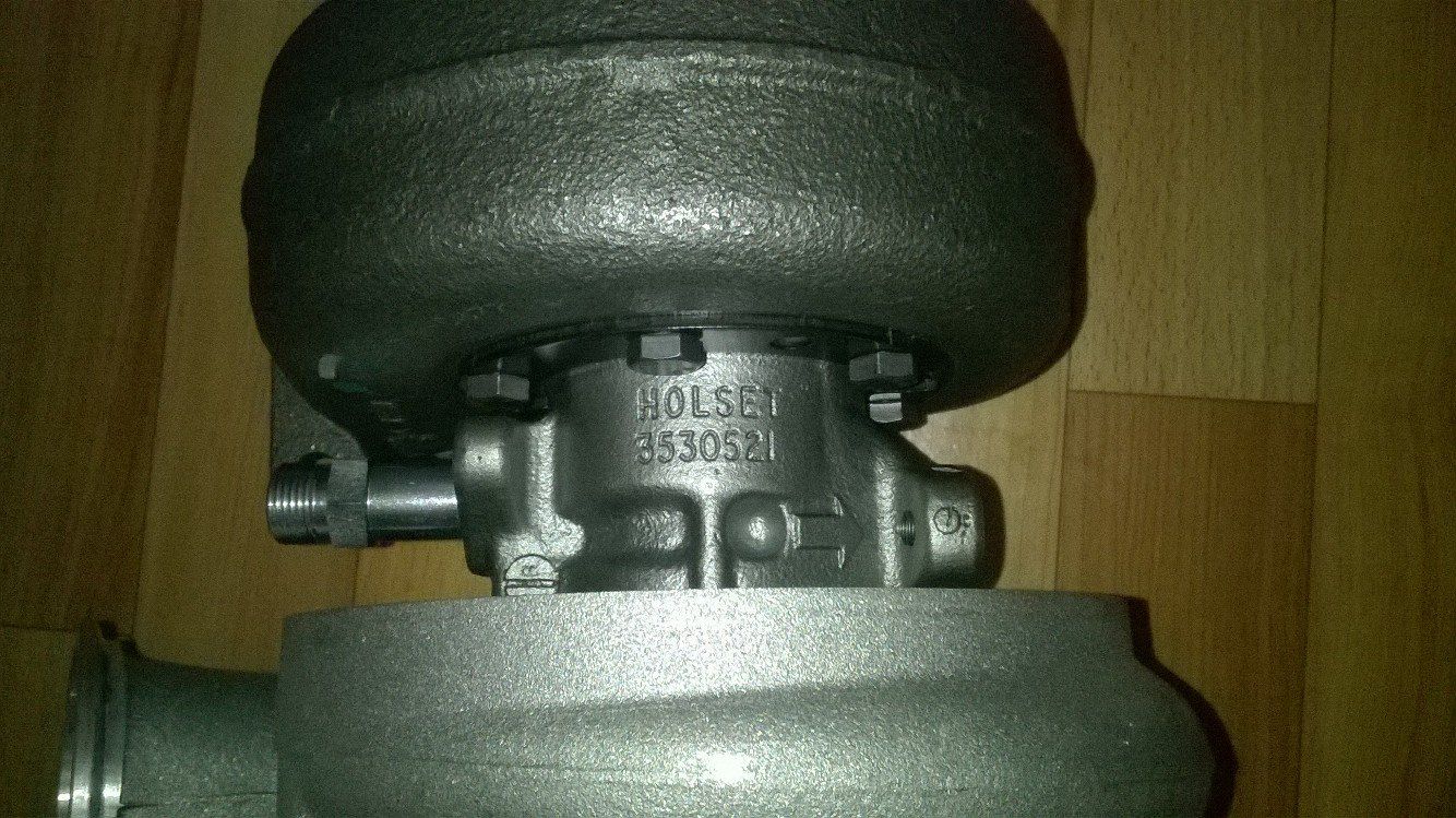

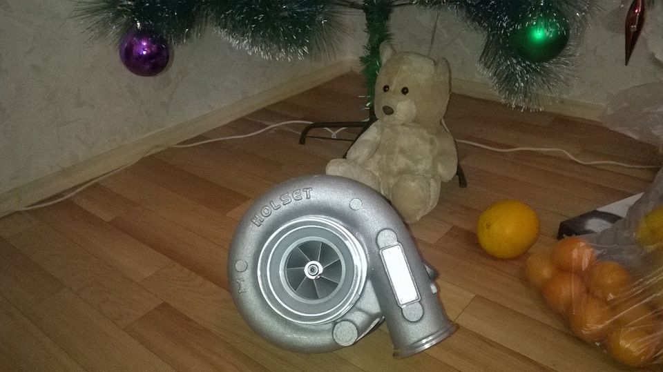

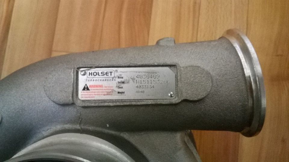

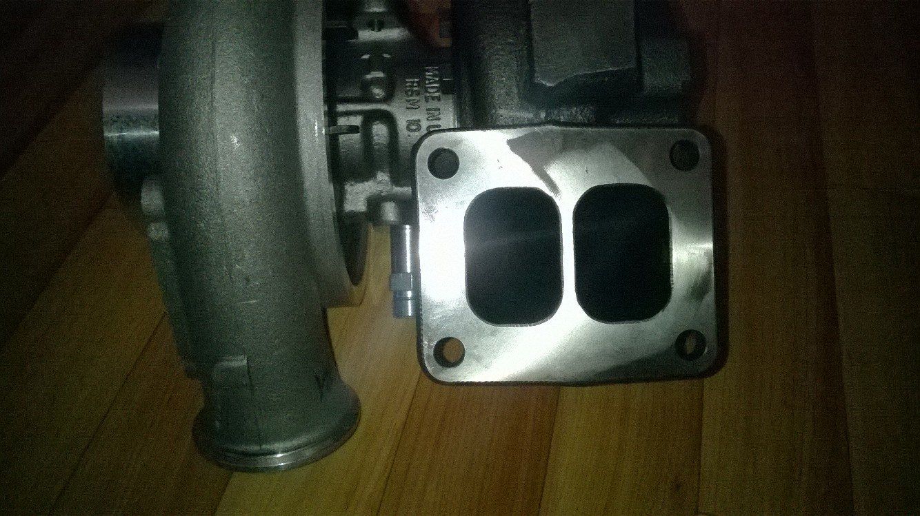

Субботнее утро началось с того что я поехал в ТК забирать новую турбину для джея.
После долгих мук выбора (бабла то нет, поэтому приходится искать варианты бюджетные, но рабочие) пришли к турбине HOLSET HX40, не ведро, но и не маленькая. Писать особо про нее нет смысла, есть много инфо в гугле, вкратце - 600 сил будет =)
Ну как то так. Весна не за горами, запчастей еще нужна целая куча, но я не унываю) Надеюсь что выезд все таки состоится в 2017 году.
Всем спасибо за внимание, если есть какие то вопросы - не стесняйтесь!)

номера форсунок можно? где то были высказывания типа: всё, что больше 500-600 кубов по любому запил. турба от Пасечника? на турерви есть обсуждение самой бюджетной турбы на 550-600 сил
  • e30 coupe,1986 316AT m10b18=>335i m30b34=>332i 24v m104
  • Сообщений: 2125
  • Репутация +75/-33
« Ответ #457 : 16 Января 2017, 18:22:30 »
номер 0280158040
похоже на запил?)
Сильно бюджетную турбу не хотелось, холсет зарекомендовал себя уже с хорошей стороны.

спасибо за номер. я не утверждал, что запил. Щупал bosch ID 1000cc - оказались пилеными форд моторспорт 550сс со стёртыми цифрами.

Зачётная турба)) ^-^ ^-^ ^-^
посмотрим потом на стенде на сколько зачетная :)))

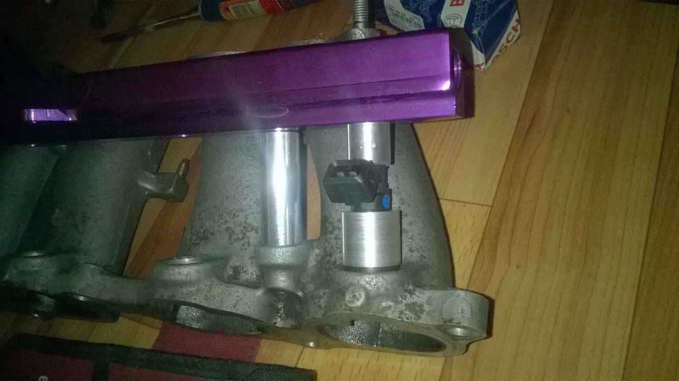

Доделали нижние переходники под форсунки

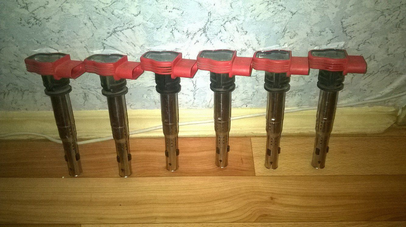

А вот и зажигание на джея.
Злые катушки от Audi.
Плюсы: Мощная искра, встроенный коммутатор.
Минусы: Нету)
  • e30 330 turbo M3 Widebody
« Ответ #462 : 17 Января 2017, 22:08:02 »
не знаю как у красных с этим, но вообще ваговские катушки не отличаются надежностью) .... ну... надо что-то вписать в раздел "минус")))
  • Сообщений: 2125
  • Репутация +75/-33
« Ответ #463 : 17 Января 2017, 22:15:18 »
именно эти надежные, вообще все современные катухи надежные на ваге, модули только дохнут.

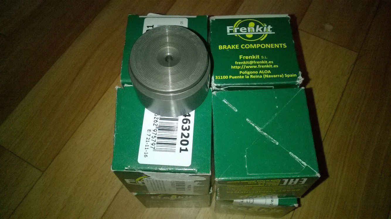

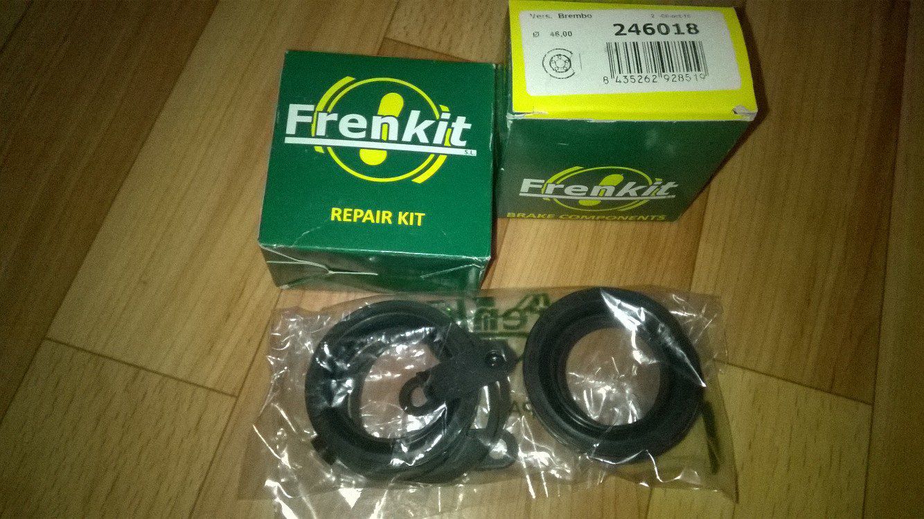

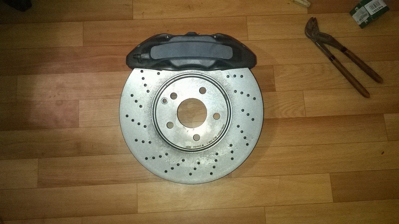

Старые тормоза проданы, новые перебраны и почти готовы к бою!
Осталось пересверлить диски, а для этого надо купить новые ступицы, в этом сезоне хочу перейти на 5/114,3, ибо выбор дисков больше и цена адекватнее
По традиции, тормозные диски Brembo, колодки TRW. Ремкомплект на суппорта Frenkit

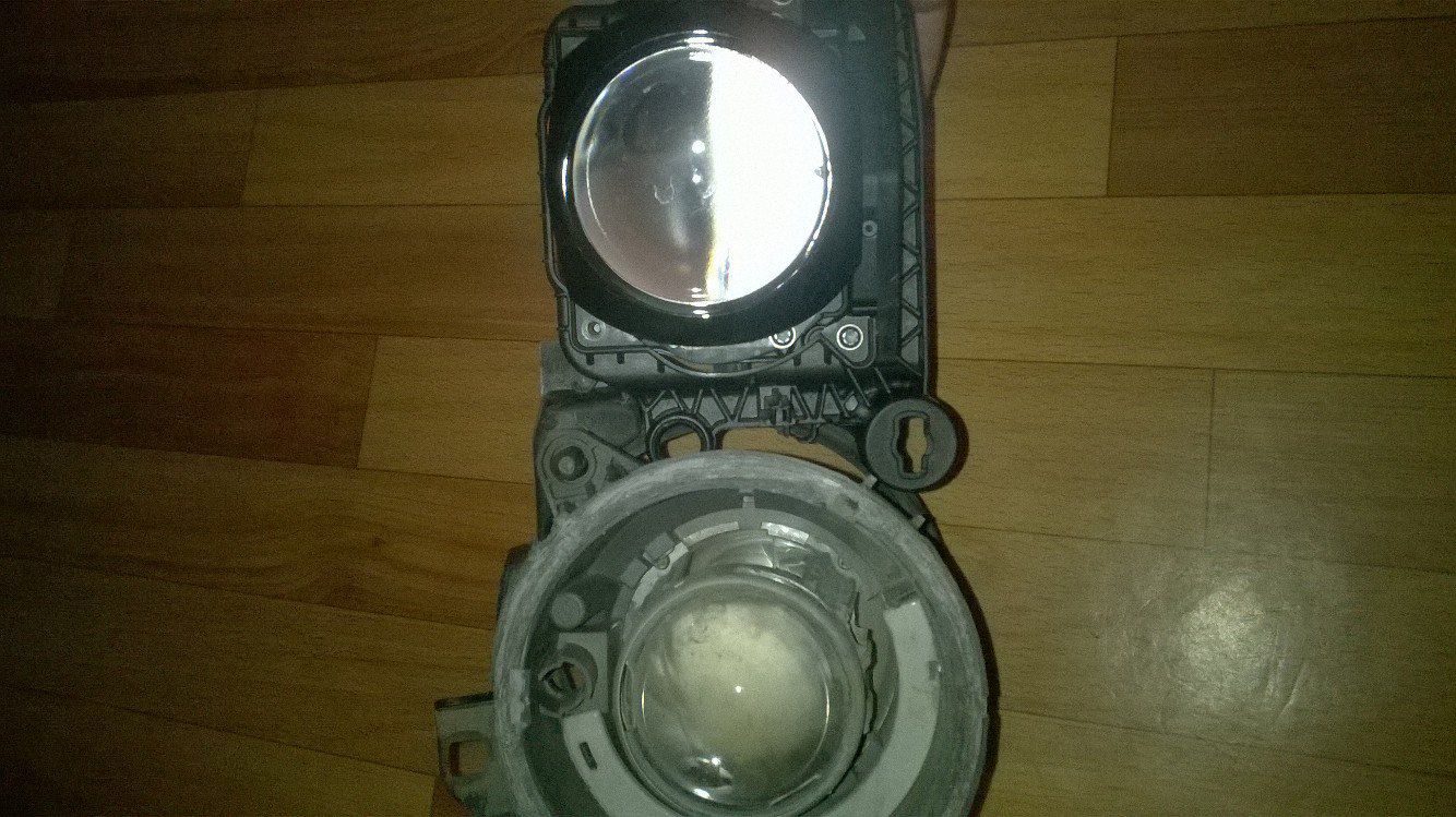

Пока занимаюсь тем что есть в руках. Давно задумал оставить по одной фаре, но чтоб было все полноценно с дальним и ближним. Искал линзы которые умеют и то и другое, подвернулся вариант с фарами от Туарега. В общем разобрал, теперь у меня в руках есть би линзы с электрошторкой =)
разницу в размере с штатной линзой видно на фото. Светят что выжигатели =)

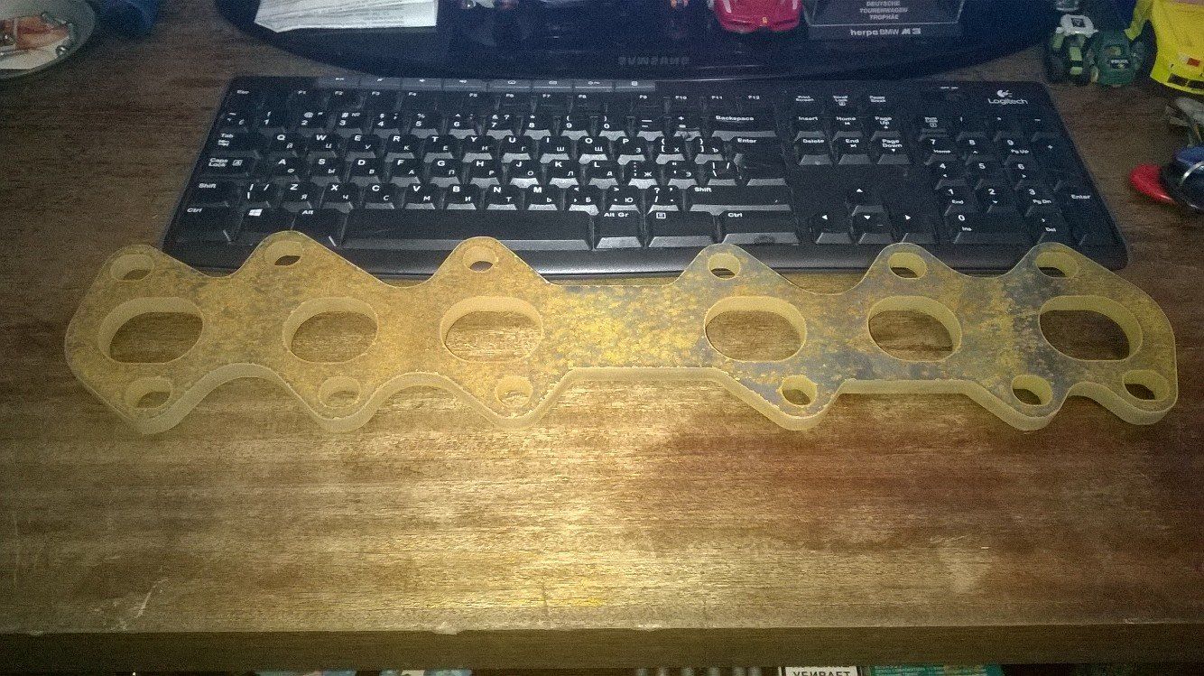

Еще деталь в копилку к свапу
Фланец под гбц 2JZ-GTE для сварки коллектора
