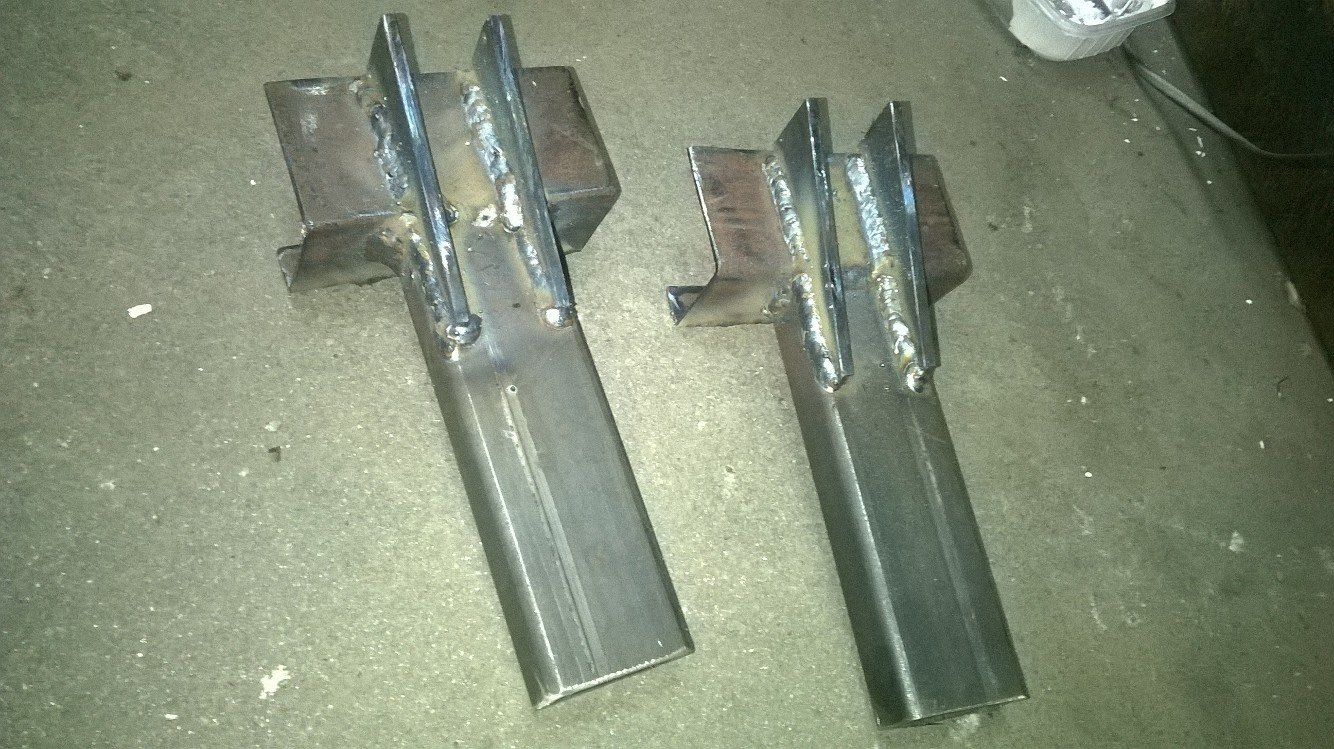

Это просто вода с песком резка, поэтому вид черезчур не презентабельный, зато края гладкие =)

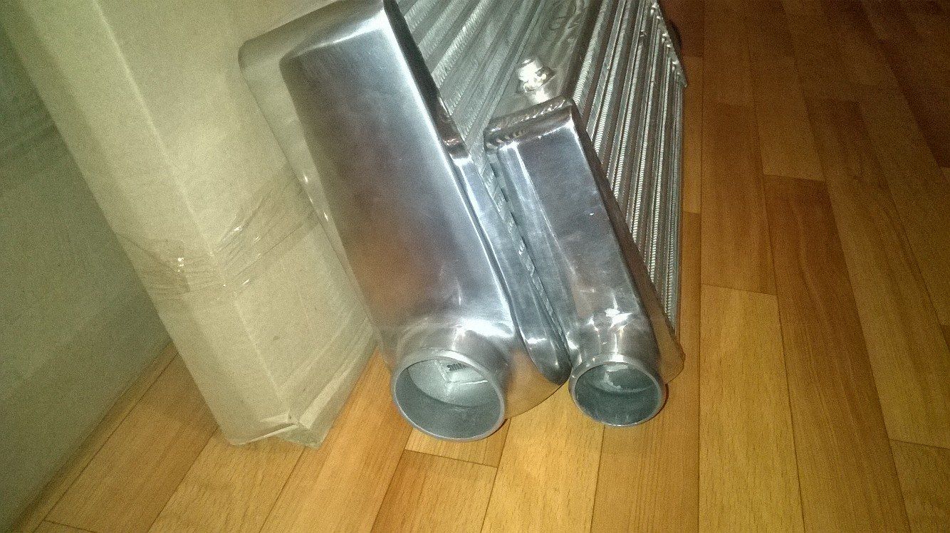

Тем временем продолжается закуп запчастей на сезон 2017, который во всю начался(
Купил диски и резину, в магаз за хлебом ездить
передняя еще не приехала(

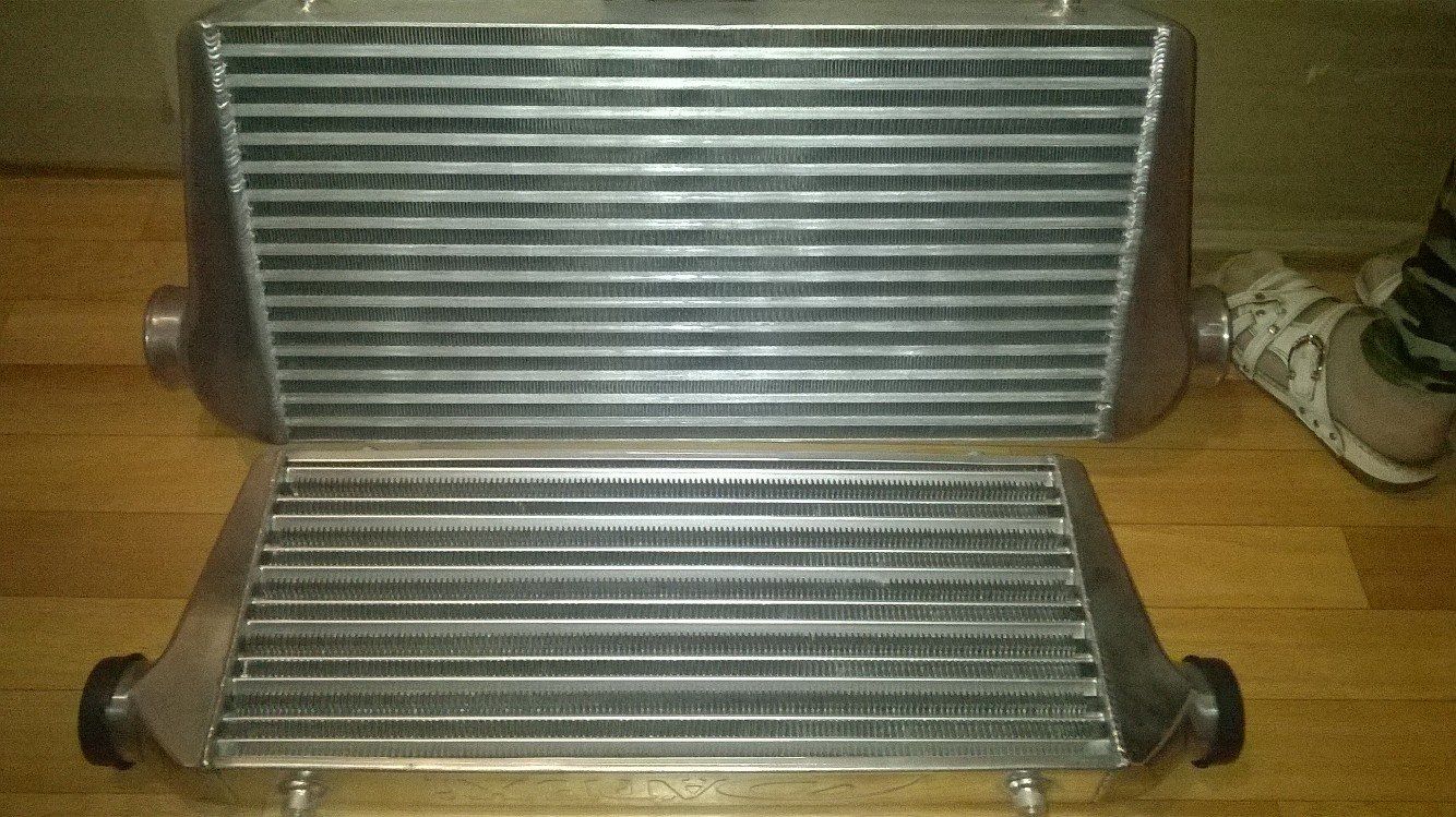

приехал кулер 600-300-100, для сравнения рядом такой же как был раньше)))

ЖИР!!

Приветствую,радиатор от чего и размеры какие,прмерял уже?
  • Сообщений: 2125
  • Репутация +75/-33
« Ответ #483 : 27 Мая 2017, 12:44:47 »
скайлайн р33, сам не мерил, но тут писали что становится нормально

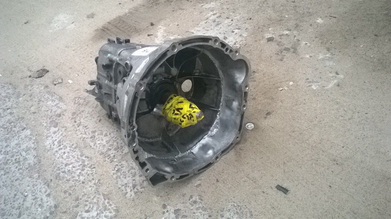

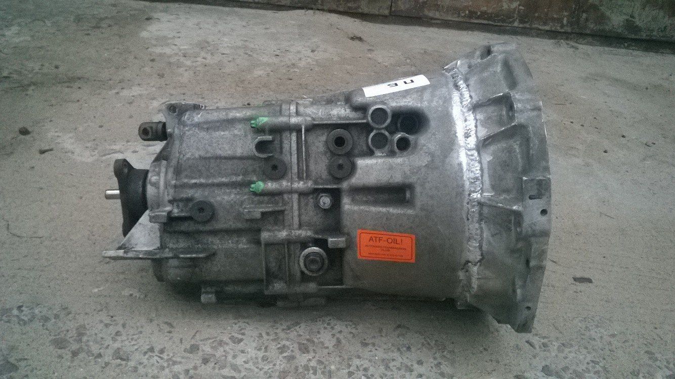

Приехала наша кпп для 2JZ-GTE с перевареным колоколом из Орска.
Напомню, zf BMW с дизеля
Почему все таки сварил? Потому что используя переходную плиту на данную кпп необходимо использовать кастомный маховик с большим вылетом, в противном случае шлицы диска сцепления не войдут в первичный вал...
Ребята с Орска обнадежили, сказали что провар хороший, должно быть все ок. Проверим =)

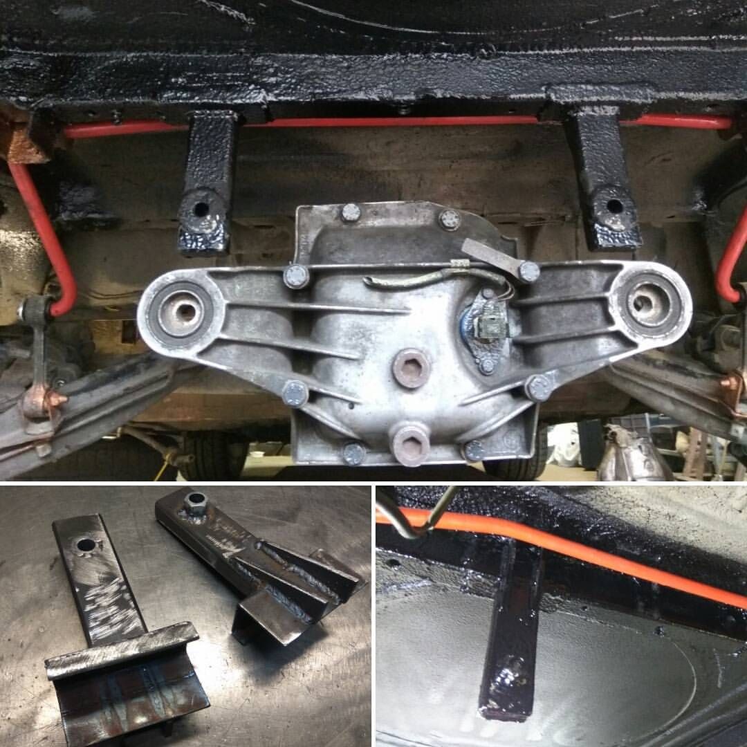

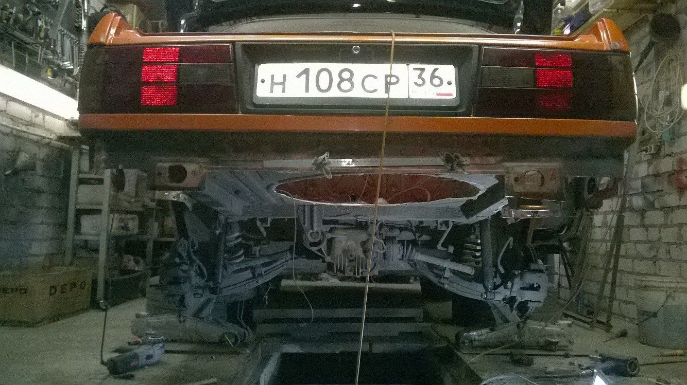

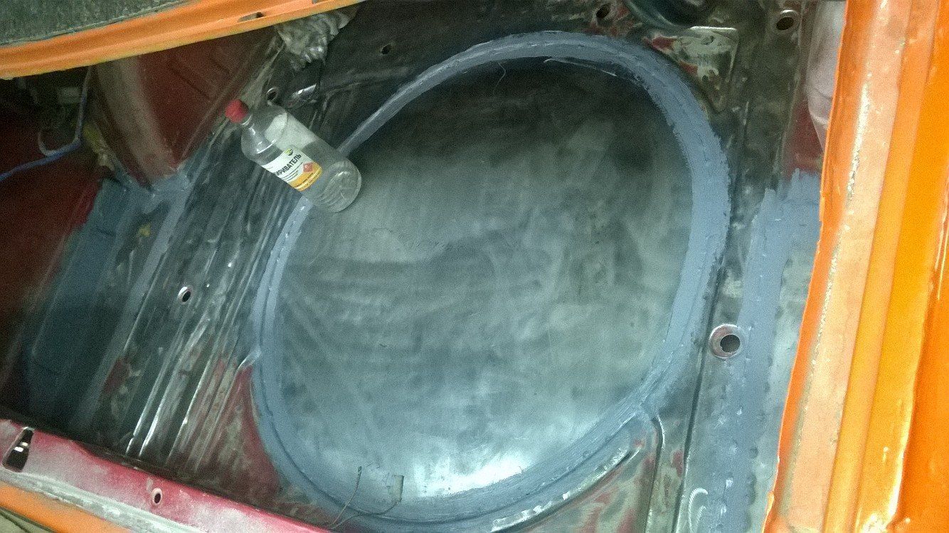

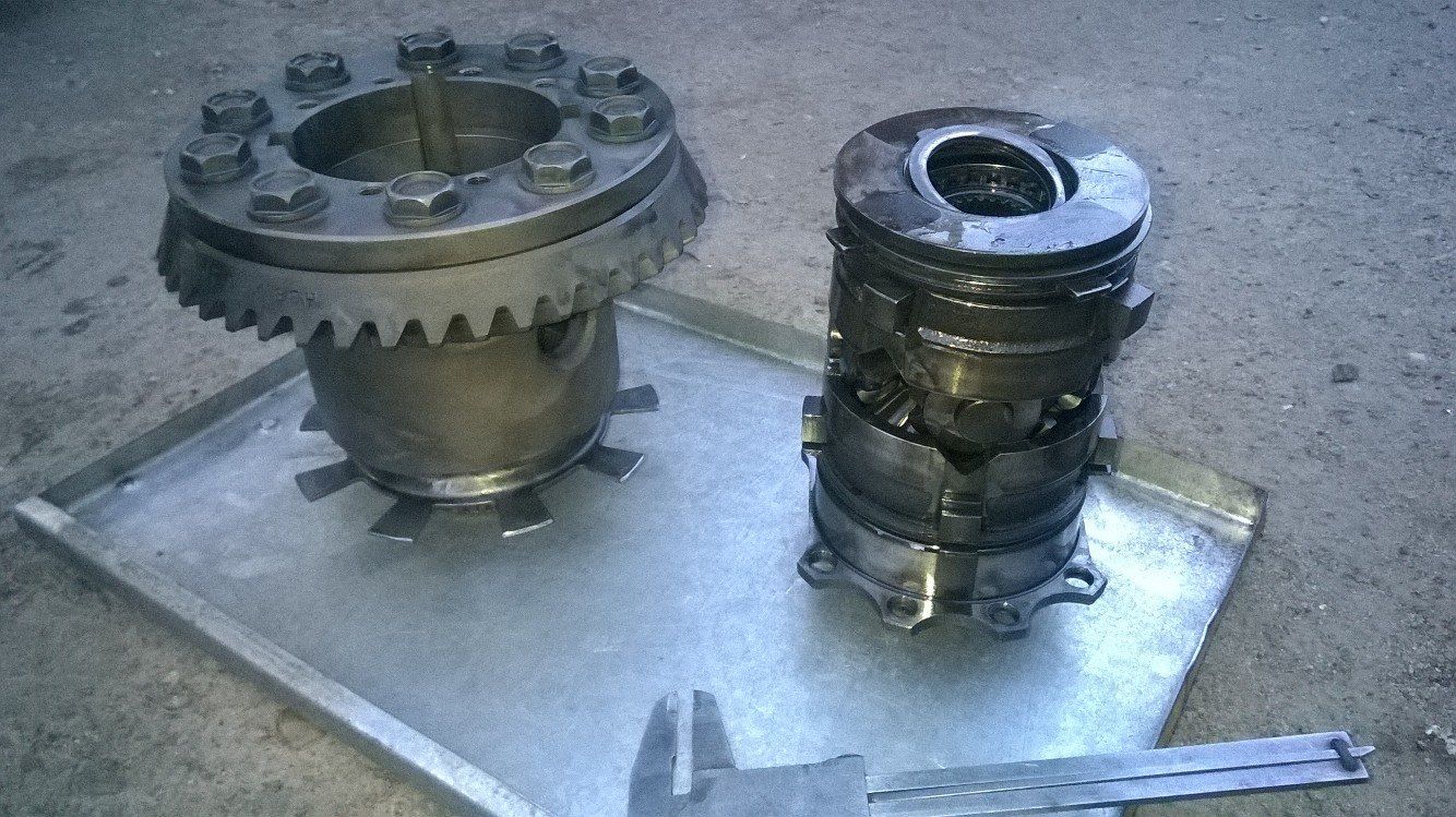

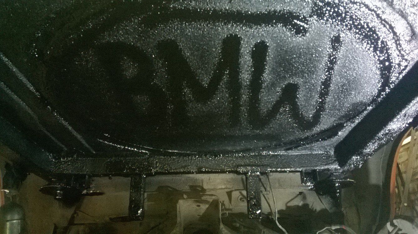

Немного проделанной работы на этой неделе.
Перевели зад на 5/114,3, пока только ступицы, тормозные диски на днях отдадут, по случаю сменил ступичные подшипники.

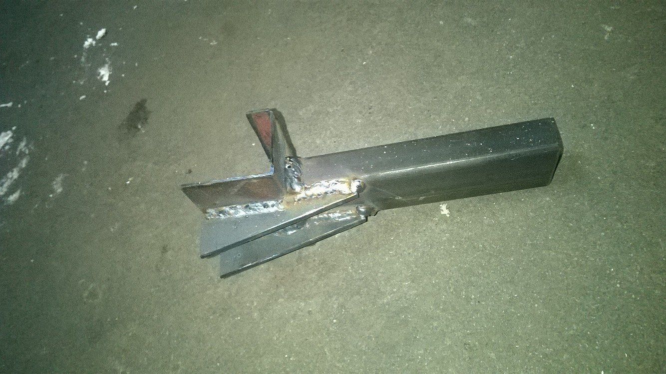

Установили крышку редуктора от е36, так же изготовили крепления под нее на кузове
Убрали штатный топливный бак

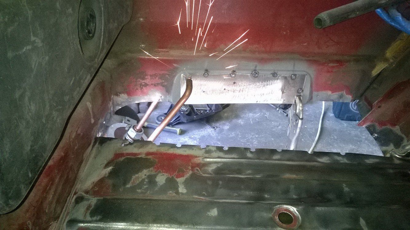

Сделали шейвинг пола в багажнике
Отдефектовали редуктор, поменяли сальники, покрасили, укоротили лопасти на датчик скорости (единственная доработка необходимая для установки крышки е36)

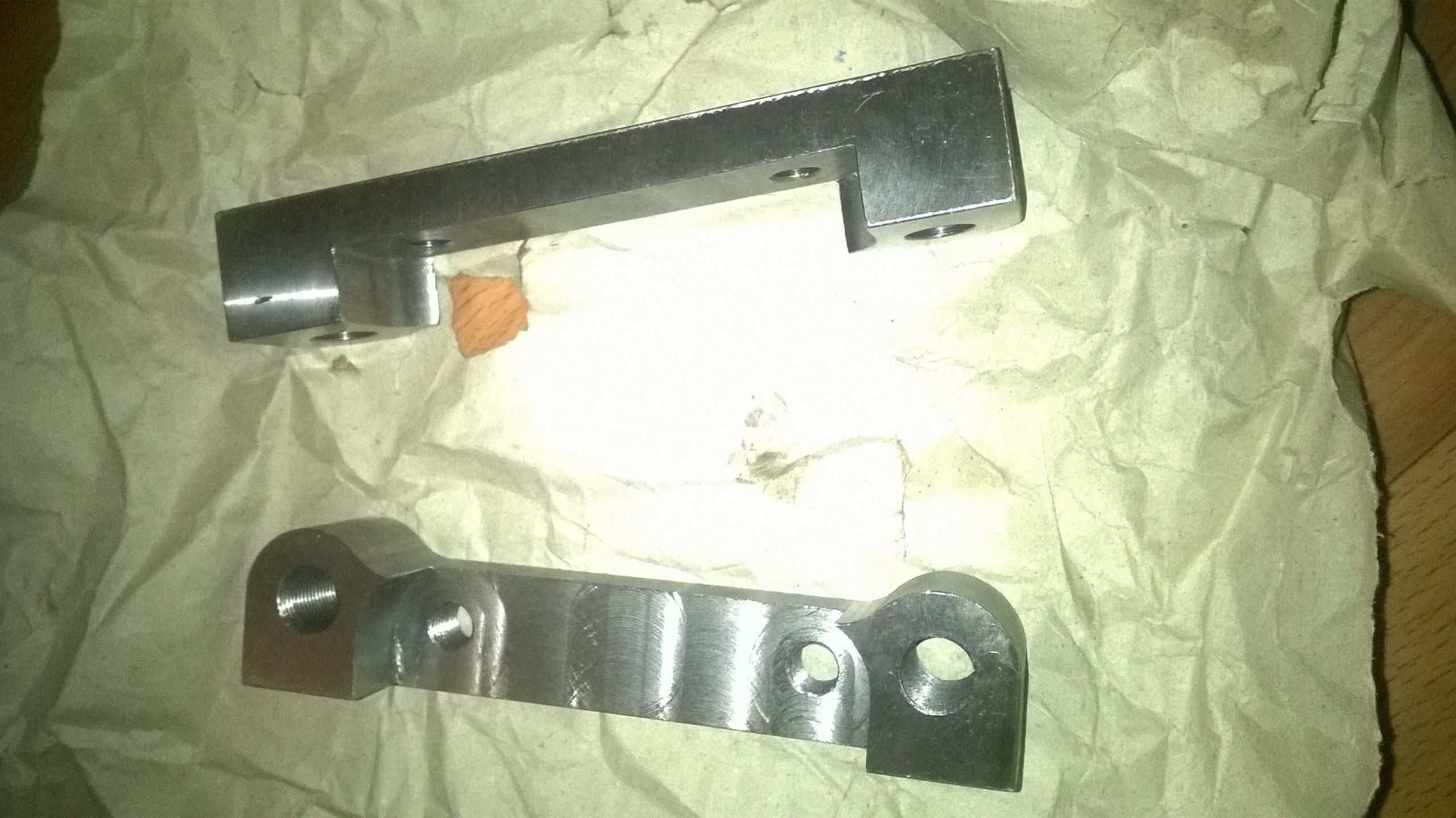

Поменял одну переднюю ступицу тоже под 114,3, пока только одну, вторая вместе с диском и суппортом у токаря, ваяет переходник под суппорт

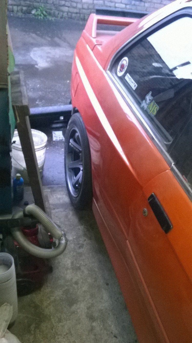

Примерили колеса, 275 лабутены практически влезли, вылет вы чуток во внутрь, там еще позволяет арка и был бы топ!
Приехала передняя резина 235/40*17 Federal FZ
Такие дела)

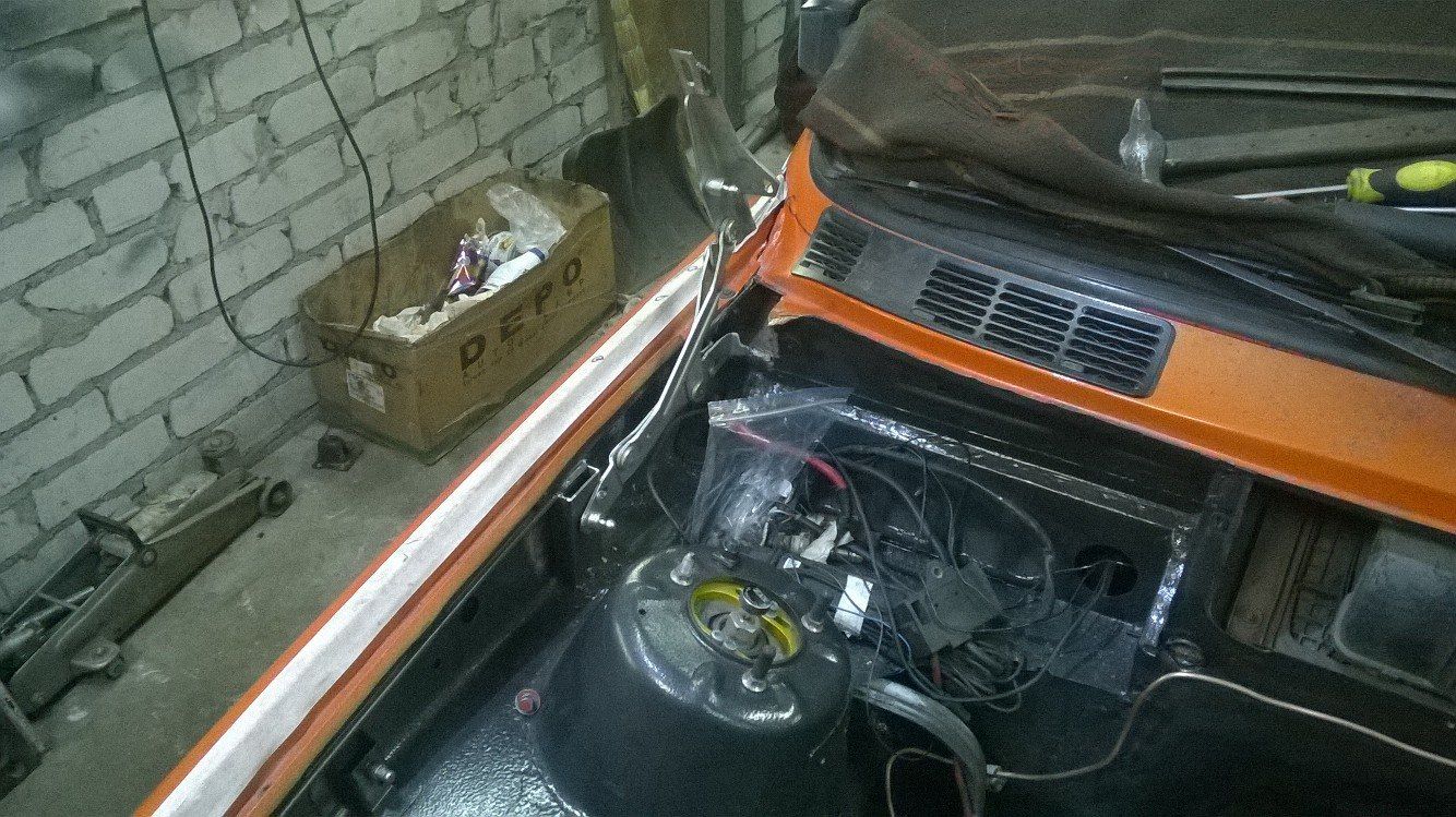

« Ответ #488 : 22 Июня 2017, 21:36:15 »

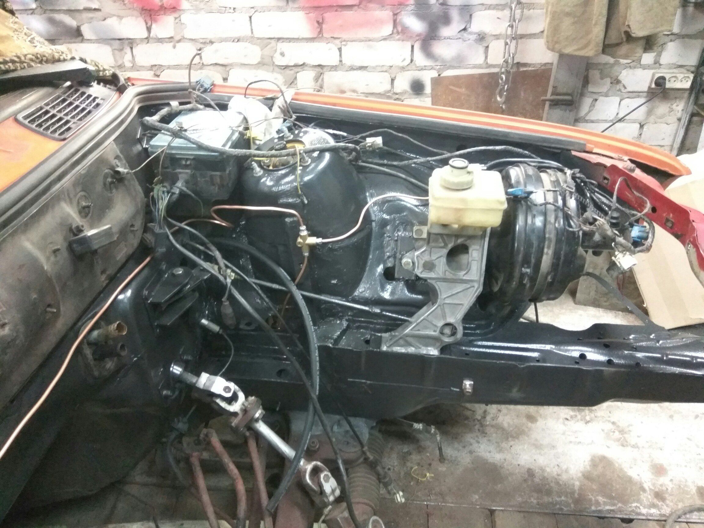

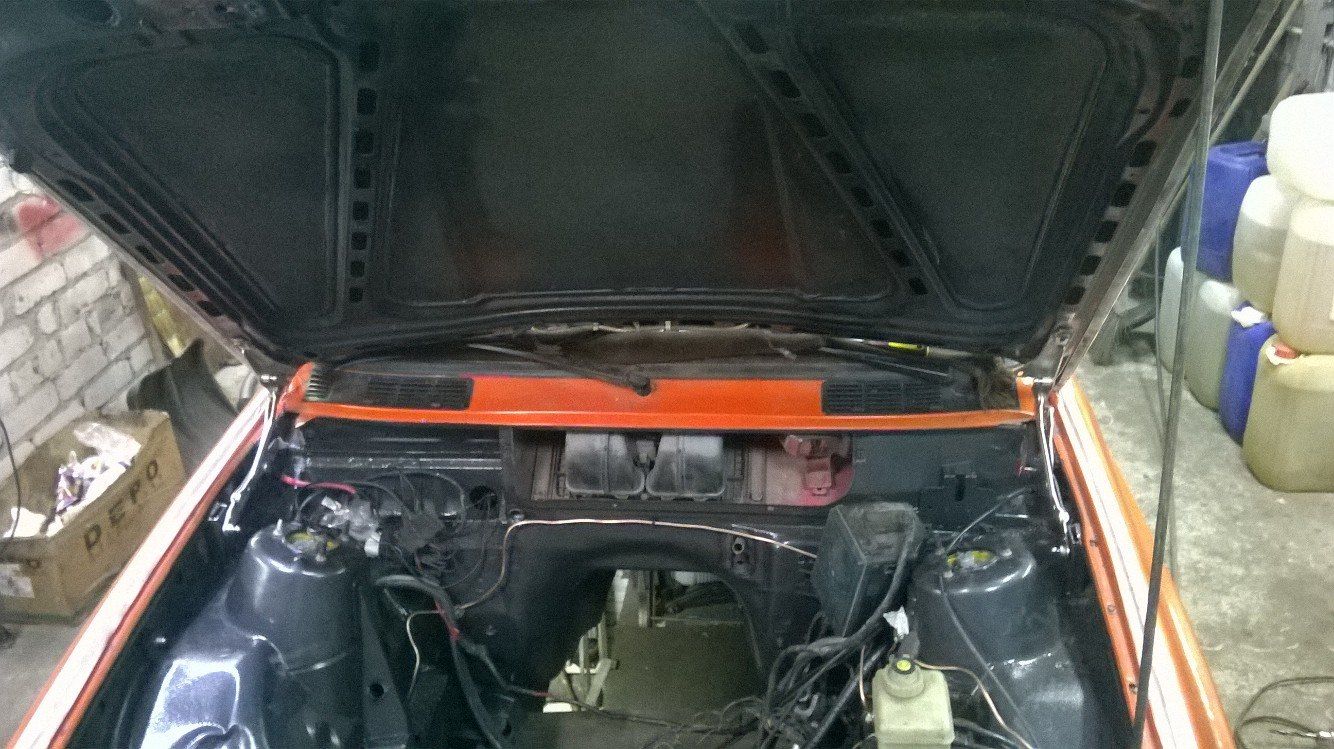

чтобы освободить под капотом места, решено перенести петли капота и убрать телевизор к фуям =)
на фото в стадии черновой примерки, финишная не за горами, пока что у кузовщика перерыв от меня  ;D
Так же перенесли ВУТ  ^-^

Петли с багажника? Делали подобные дела по петлям. Красиво все. Удачи в постройкн

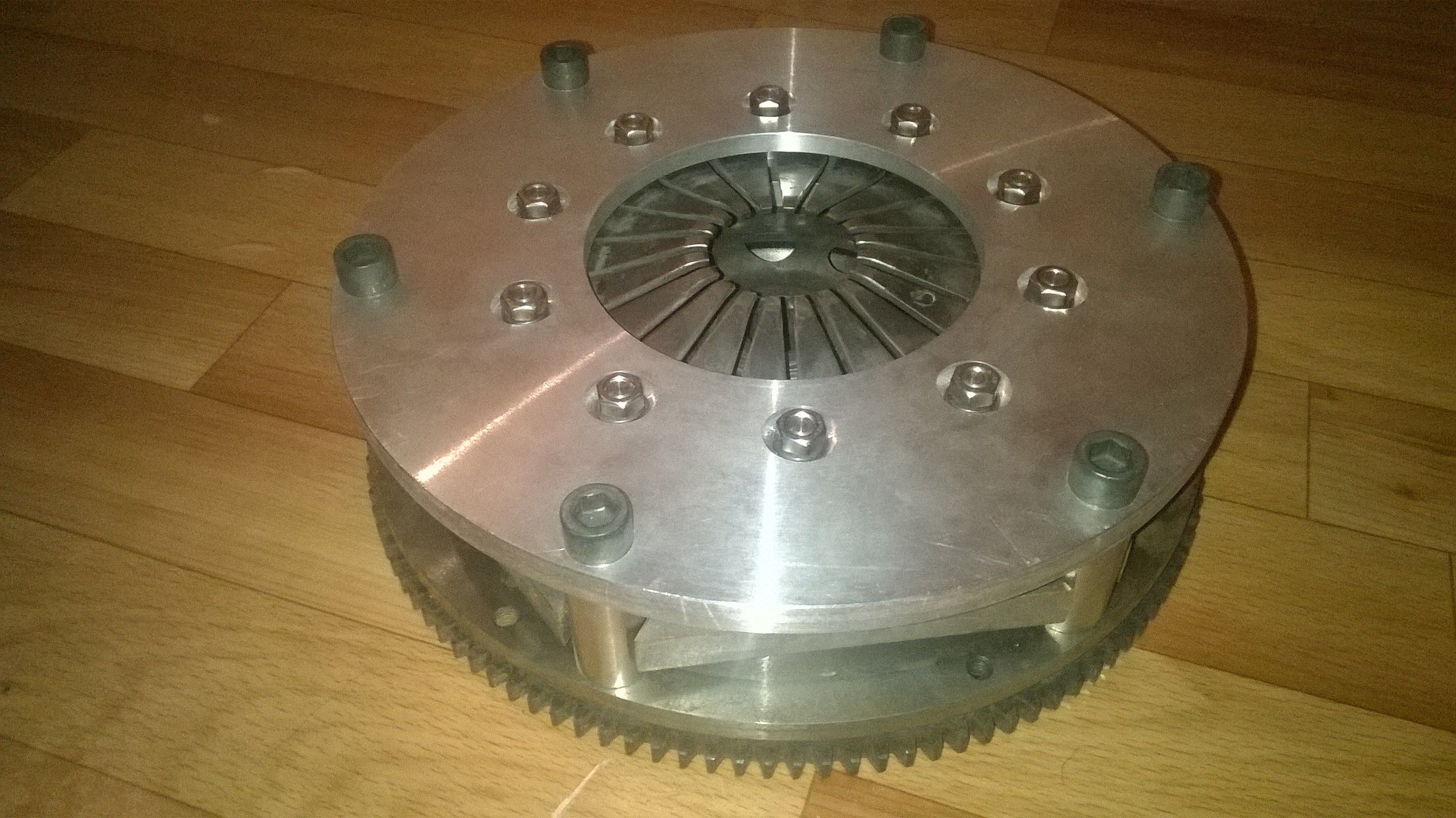

« Ответ #491 : 01 Июля 2017, 10:14:55 »
Шпионское фото корзины сцепления
  • e30 330 turbo M3 Widebody
  • Сообщений: 2125
  • Репутация +75/-33

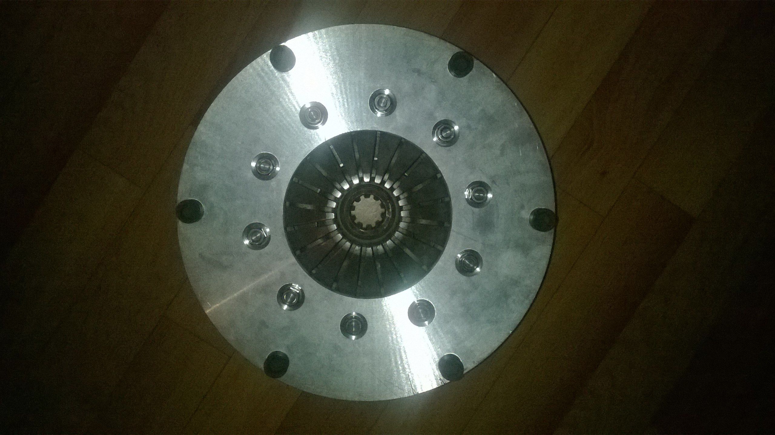

« Ответ #492 : 07 Июля 2017, 10:42:05 »
Забрал готовую корзину, маховик м30 с венцом от джея и переходники под суппорта от туарега

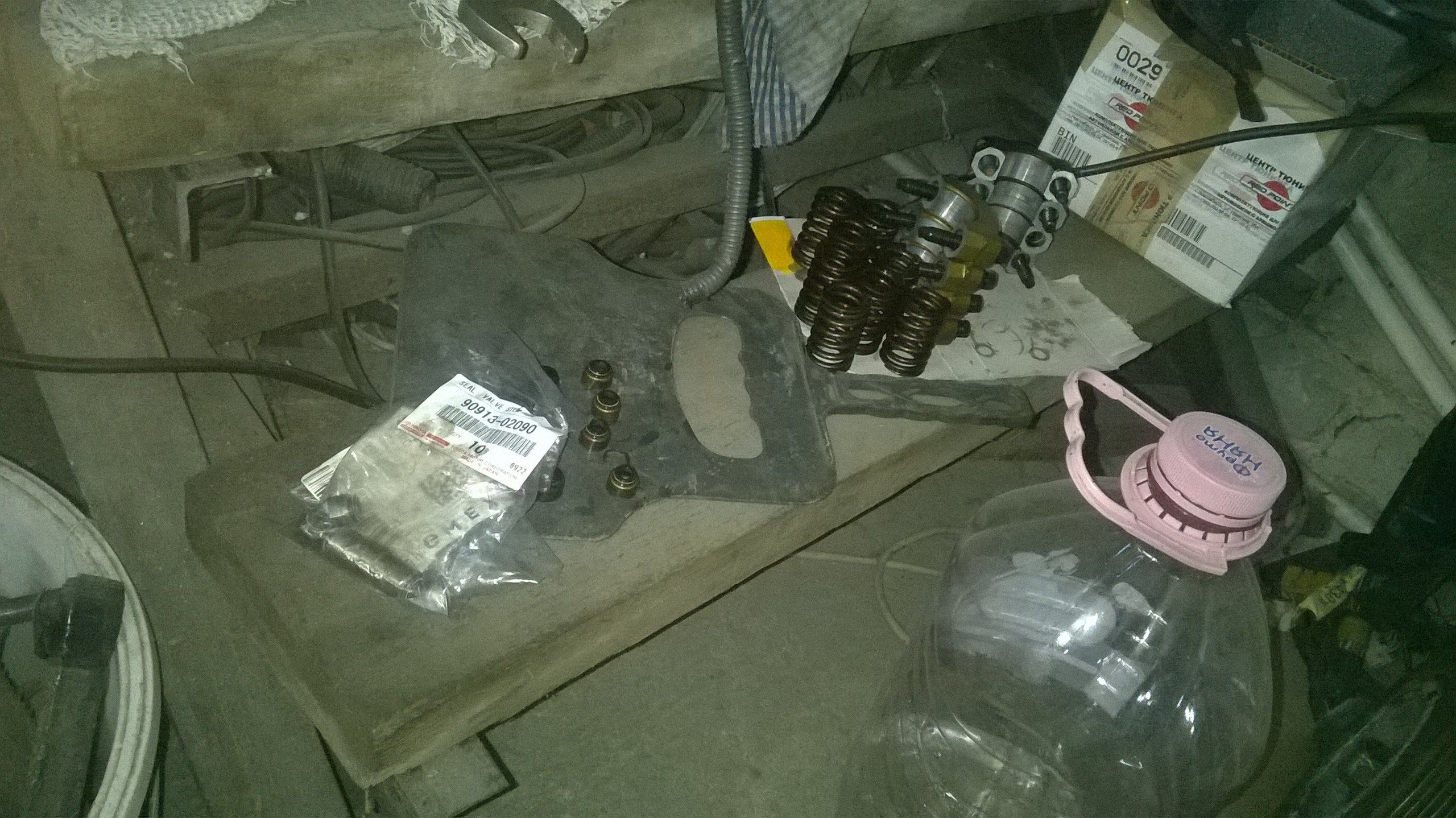

« Ответ #495 : 21 Июля 2017, 10:11:38 »
Распредвалы для нашего 2JZ-GTE
284/9.8 in - 270/9.5 ex

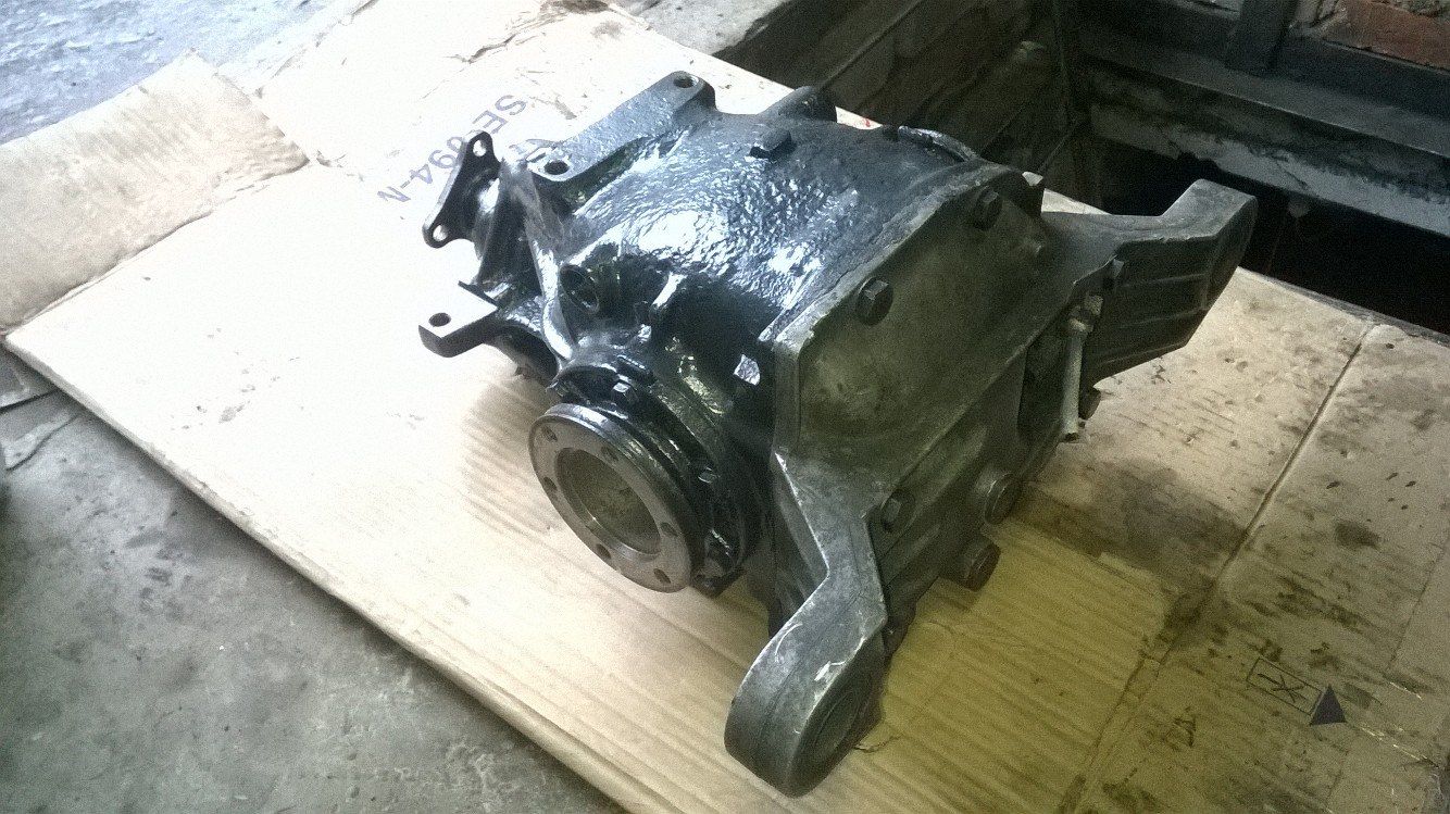

« Ответ #497 : 25 Августа 2017, 10:55:00 »

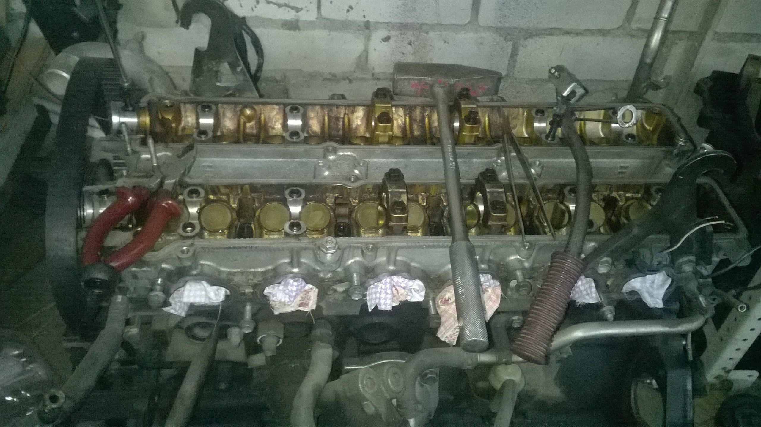

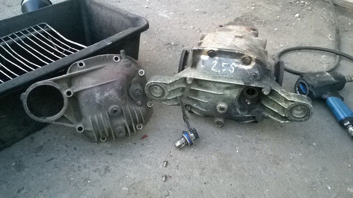

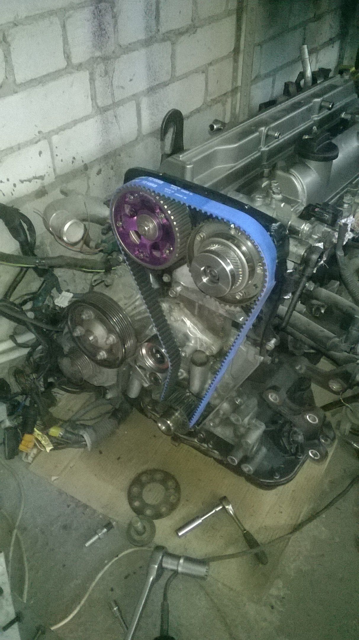

Редуктор от е34 дизеля
Занимались подготовкой к свадьбе джея с е30, заменили мск, пружинки на более сильные, сальник коленвала и распредвалов, ролик и натяжитель грм, сам ремень грм, поставили ранее изготовленые "злые" распредвалы
Так же установили разрезную шестерню и доработаную муфту VVTi, она теперь тоже разрезная и с уменьшеным ходом, дабы широкие валы не устроили клапанам встречу с поршнями =)
На очереди балансировка сцепления и обслуживание кпп...
ЗЫ все детали кроме ремня (GATES Racing) и ролика (KOYO) ставлю оригинал, приятно удивляюсь ценам в сравнении с бмв запчастями =)

« Ответ #498 : 25 Августа 2017, 11:29:18 »
У меня первый сезон стоял дизельный редуктор с  525 34-ки с блокировкой, перед установкой отдал на переборку... на автомате и 340 силах отъездил ровно 1 сезон и разлетелся..Боком не ездил, нагрузки ровные давал....После аналогичный найти уже не смог в свободной продаже , пришлось всю зиму ставить редуктор от 33-го турбоская...4-й сезон пока тьфу тьфу тьфу - не жалуюсь.....Пишу на случай если вдруг редуктор  прикажет долго жить, но не в коем случае не желаю такого, дай бог, чтоб не ломался и ездил...Может у меня какой-то косячный был...
  • roof out
  • Сообщений: 2125
  • Репутация +75/-33
« Ответ #499 : 25 Августа 2017, 11:34:22 »
много заморочек с 33 редуктором?
