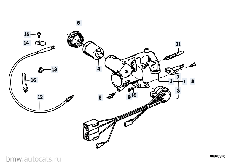

у меня сломалась пластиковая фиговина, через которую проходит провод к контакту с кольцом руля и тоже при поворотах начало сигналить.
Деталь №7 :
Замок вала рул.кол./выключ.заж.и старт. - Каталог запчастей BMW

Я тоже за фиговину 7 или идущей к ней провод, который мог перетереться о край руля. Этот провод или пипка из детали 7 касается массы, будет дудеть.
Впрочем, кнопки из 4-спицевого руля легко извлекаются поддеванием отверткой, поэтому почему бы не начать с них. Я однажды в пробке прямо на ходу развлекался ремонтом этих кнопок, чисткой и подгибанием контактиков под ними. Если все кнопки вынуть, а оно все равно будет дудеть, надо снимать руль и смотреть, что там развалилось-перетерлось.

А у меня, когда рассыпалась эта пипка №7, я взял кусок от пластиковой трубы, сделал с нём дырочку под шестигранную щёточку, потом на коленках ножиком и надфилем обточил до круглого состояния чтоб было примерно того же диаметра, что и сама пипка и аккуратно прилепил секундным клеем. А поверху, чтоб наверняка, ещё и трубку термоусадку натянул на этот бутерброд... Уже тыщ 10 откатал. Донора, откуда можно было бы содрать такую целую пипку, пока ещё не нашел.

Пипка, вроде, подпружинена, если ее приклеить на клей, со временем контакт может пропасть.
Деталь 7, кажется, продавалась отдельно за вполне умеренные деньги.
« Ответ #7 : 03 Октября 2013, 15:56:09 »
У нас по экзисту 8$, но минимальный заказ 10 штук
... я со своей еще не придумал что делать...На разборках ее или нет или продают вместе с железякой, но разбирать все вокруг не охота... Кстати говорят, что она должна быть приклепана, но у меня прикручена болтиками - так же как и на картинке из ЕТК. Не знал, что есть такая болячка у Е30 )  И чего она ломается то там?

Я думаю, она ломается, когда криворучки криво впихивают руль. Мне в сервисе сломали.
Старая была приклепана, это верно. Новую я прикрутил на винтики. Я ее менял, потому что у меня сигнал иногда не срабатывал, но дело оказалось не в ней, и вообще она практически не отличалась от старой - там стерся максимум миллиметр. Так что получается, что она, если не сломана, то вечная.

Угу, подпружинена, но только кажись не сама пипка, а медная шестигранная щёточка, которая бегает внутри пипки и передает контакт на баранку.  А сама пипка держится на заклёпках.
А чтоб конструкция не развалилась я и обмазал ещё дополнительно обычным клеем "момент" и натянул поверх конструкции термоусадку... В принципе делалось как временное решение, на пару десятков км, но в виду дефицита у нас этой пипки пока пришлось оставить так...
Получилось довольно надёжно...
А вообще мне не очень понравилась конструкция оригинала, довольно хлипкая, больше склоняюсь к тому чтобы выточить из какого-нибудь диэлектрика такую пипку, но немного потолще.

Понятно, возникло недопонимание из-за разного толкования термина "пипка". Я имел в виду шестигранную щеточку, а ты - всю хреновину в сборе. :)
