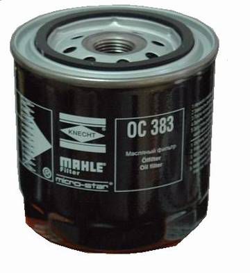

парни,подскажите.машина у меня недавно,мне скоро предЪстои замена масла.от прежнего хозяина не осталось "инфы" по марке масла( канистры).как определить марку масла в двигателе?, и ещё посоветуйте какой нормальный фильтр выбрать(производитель).

фильтр ставь KNECHT , а масло...мобил,ликви моли и т.д.

хорошо, с маслом определился.а с фильтром,какого производителя посоветуете выбрать.да ещё все фильтры подходят на Е 30?(внутренний диаметр резьбы)
вин код дай. скажу какой фильтр нужен. двигатель не менялся случайно? вообще фильтры лучше либо Кнехт, либо Манн. лучше кнехт.
двигатель менялся,сейчас стоит от 318i. хорошо я определился Кнехт,а подскажи размер фильтра.посмотрел фотки по нему-ведь есть и маленькие(в смысле как стандартный размер,но есть и немного удлиненные).на фотках на фильтре есть и размер.
какой надо будет покупать мне

« Ответ #8 : 05 Октября 2013, 15:30:00 »
Если у тебя остался двигатель М10, то тебе нужен фильтр кнехт "OC25". и никаких подборов по размеру. только он. ну либо МАНН "W 712/6"
а то по размеру наподбираешься. и следующей твоей темой будет "ПОМОГИТЕ ОПРЕДЕЛИТЬ ЧТО СТУЧИТ".

посмотрел тему https://www.e30club.ru/forum/index.php/topic,7812.msg94979.html#msg94979
 -так и не чего и не понял.какой из фильтров ставить двигатель 318i.посмотрел по каталогу и заказал в магазин knecht OC25(короткий),а у меня стоит mahle OC49(длинный).так какой поставить?

« Ответ #12 : 18 Октября 2013, 22:41:00 »
на м10 1,8 применялся ОС49 только если машина оснащалась кондиционером. а так это фильтр для м20. для всех остальных м10 применялся фильтр ОС25. его и ставь. зачем изобретать велосипед? написано, что этот фильтр применяется на данный двиг, значит его и надо ставить! ну предположим, что лампочка с длинным фильтром будет быстрее на 2 секунды гаснуть после запуска (как по ссылке написано). и что дальше? что это даст? если лампа горит больше 3 секунд после запуска, то коленвал превращается в шлифовальный камень и начинает точить вкладыши?
так ведь у меня другой двигатель стоит.по этому я и спрашиваю,какой надо ставить

« Ответ #14 : 19 Октября 2013, 13:20:47 »
Люди добрые, извините, может я опять "глупость" спрошу - А какой пробег у теперь установленного мотора??? масло 5w-40 НЕ ЖИДКОВАТО ЛИ БУДЕТ????????  А то вот читая по разным темам наблюдаю что народ совсем стал забывать про пробег мотора и следовательно увеличенные зазоры в трущихся парах, которые надо бы заполнять более густым маслом!!! Отсюда и скорость угасания контрольной лампы давления масла! От фильтра тоже зависит, но не от его объёма, а от степени его загрязнённости. Его объём влияет лишь на его срок службы! Мой товарищ с м10 пользуется моими фильтрами с м20 (именно высокими) и не ведает забот и у мотора РЕАЛЬНЫЙ пробег 380 000 без вскрытия и капиталок. А уж что мотору хорошо, а что плохо он знает по больше многих - ибо выучился на это (МАМИ кажется 8)).
