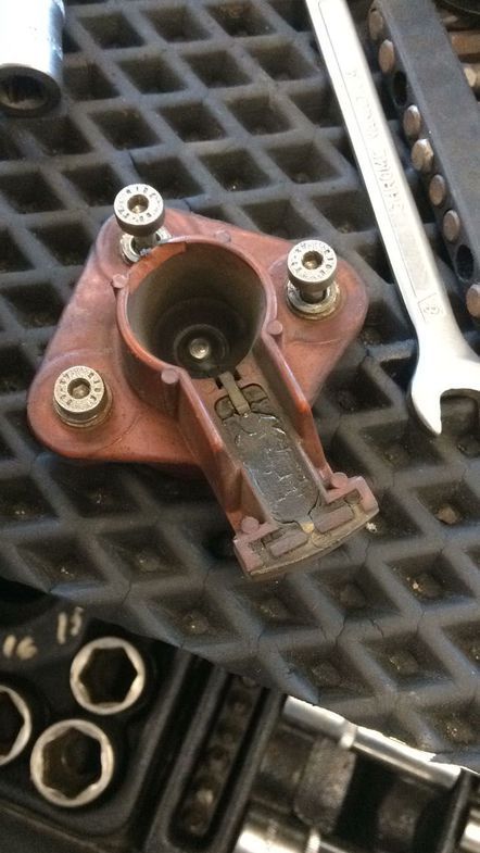

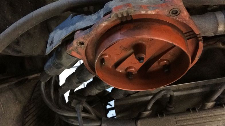

5) По пути поменял бегунок зажигания. В процессе замены обнаружили болтающийся бегунок и поврежденную крышку. Крышку буду искать б/у или разорюсь на новую.
Фото при разборке ВВ-распределителя:
Поставили пока старую крышку (почистили) - машина поехала на порядок лучше, легче! Надо комплексно обслужить двигатель - поменять все датчики, включая лямбда-зонд, поставить ДМРВ от Волги с Пилотом, подобрать новые форсунки, поставить уже приемную трубу без катализатора (куплено), думаю вообще будет огонь!
