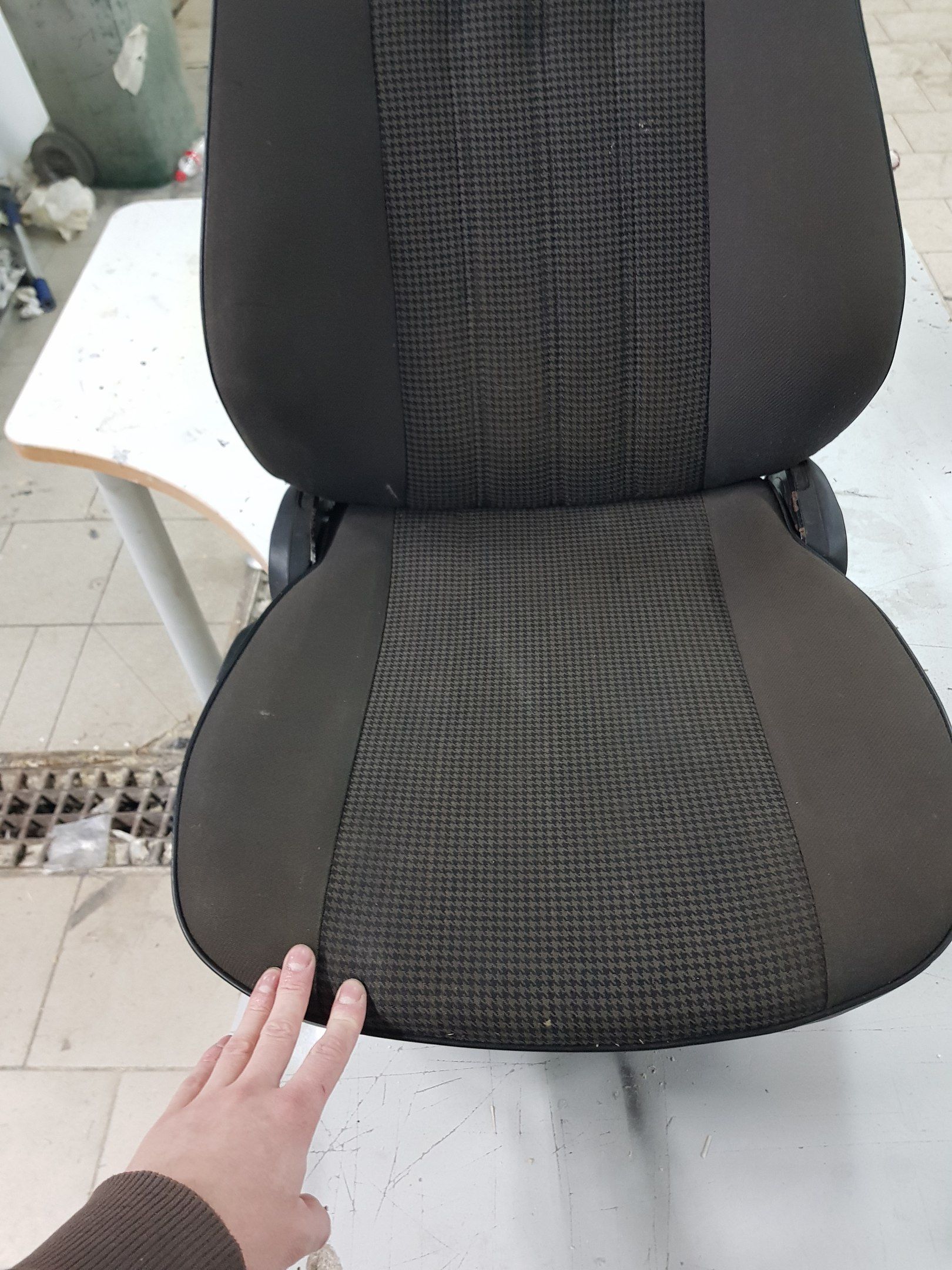

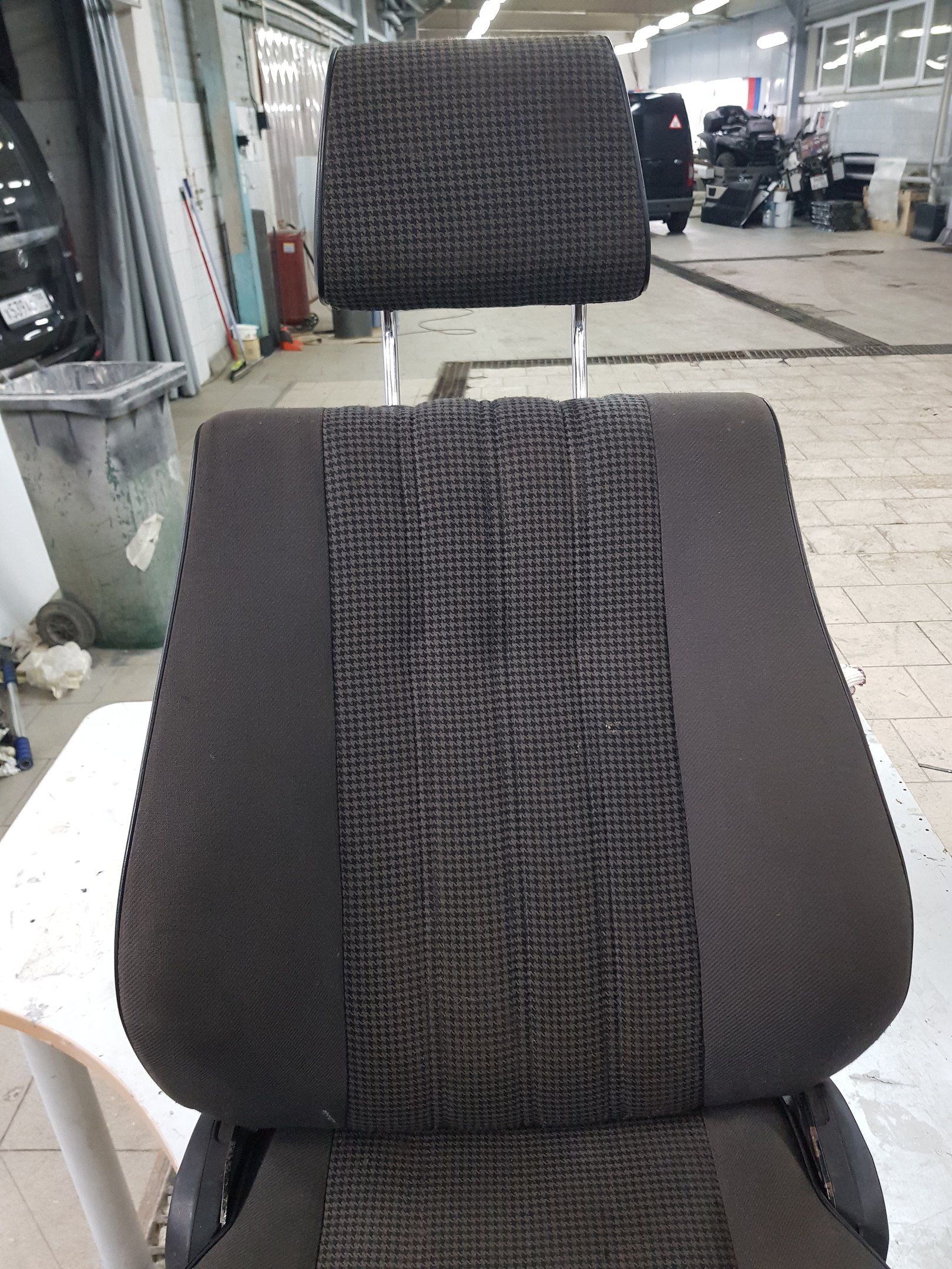

Нашел "гусиную лапку" на свое сидение, спасибо Саше customz
скорей бы поставить уже!
