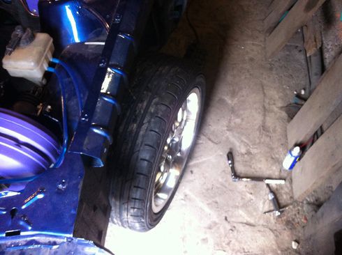

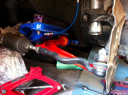

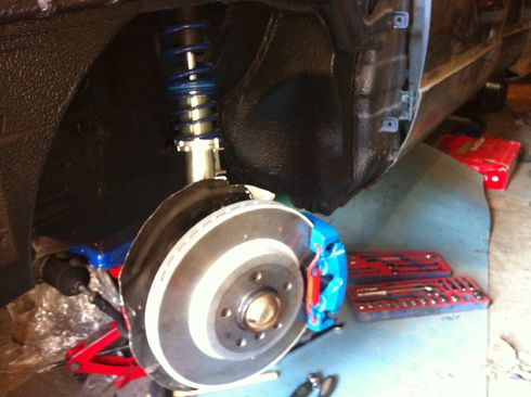

Сегодня свет дали) вот фоточки
Рычаги встали норм, но всё же резина чуть чуть цепляет сзади, не критично, нужно было брать 235/40 хотя возможно, когда я спущу её на колёса перестанет цеплять.Крыльев у нас нету, визуально колесо стоит ровно и никуда не сдвинуто.
Повторюсь тормоза е46 330, смотрятся секасно :D
После я решил заняться шумкой, и вскоре устал и поехал домой, успел сделать перед

Завтра продолжим) хотелось бы её уже опустить на колёса но остались стабилизаторы, заказал тормозную жидкость motul вскоре будем прокачивать тормоза, а точнее на следующей неделе.Чтобы ставить мотор мне нужно, чтобы тачка каталась)
Надеюсь что в середине апреля мотор будет уже поставлен.

« Ответ #156 : 23 Марта 2014, 01:53:04 »
330 тормозов тебе хватит с запасом)))))))

« Ответ #157 : 23 Марта 2014, 09:11:54 »
А на стоковых рычагах сильно колесо убегало?фотки если есть))
  • BMW E30 M20B25 Cедан 1986 год
  • Сообщений: 843
  • Репутация +46/-3
« Ответ #158 : 23 Марта 2014, 11:17:36 »
Я их не стал ставить т.к. видел как у людей колесо убегает)))
  • е30 М10В18 седан>>M60B40

« Ответ #159 : 23 Марта 2014, 12:50:26 »
Просто я на первое время сток буду ставить,вот хочу узнать как оно стоять будет!выворот больше стал?
Боюсь что у тебя не получится, там сильно колесо назад убегает)) по поводу выворота незнаю, я ж на своей не ездил сразу разобрал под свап))) а так примерно одинаково.

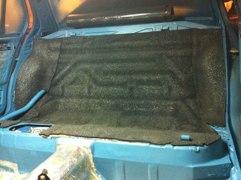

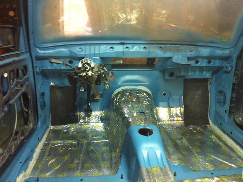

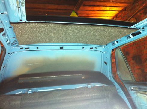

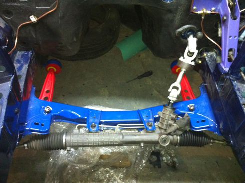

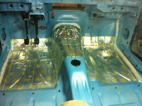

Сегодня в гараже мы уже  вдвоем были, в основном занимались салоном.По подвеске сделал карданчик рулевой, точнее удлинил так как под балкой стоят проставки.
По салону вроде закончили, до момента покраски и полной сборки
После того как всё оклеили, я решил что сиденья нужно поставить в салон так как они занимают много места, а мне нужно место для того чтобы мотор ковырять)) Собрали задний диван, поставили передние сидения. Я сел в водительское кресло и говорю Эвелине (жена) что то мне как то узковато, на что мне ответили: правильно бмв мы строим для меня, мне она как раз :)
