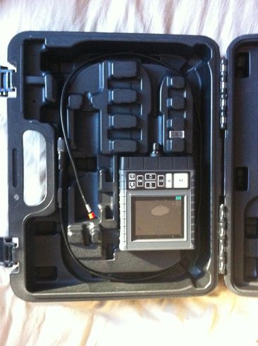

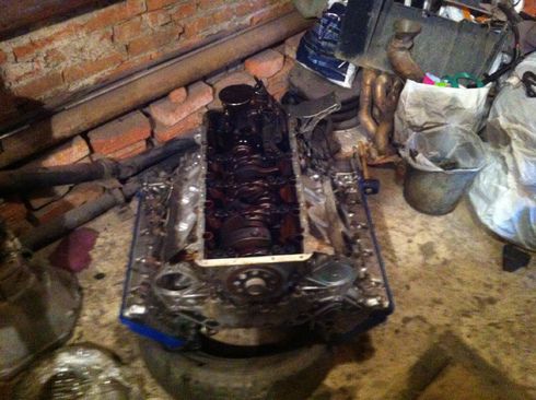

И так каждому интересно узнать, что творится в цилиндрах и собственно оценить состояние стенок.Головы с мотора снимать не хотелось, и мне повезло, дали на время камеру.
Честно говоря я в шоке, я не знаю пробег движки, но  все 8 цилиндров в идеале хон как будто недавно делали.Но масло видимо заливали гавно так как много нагара.
